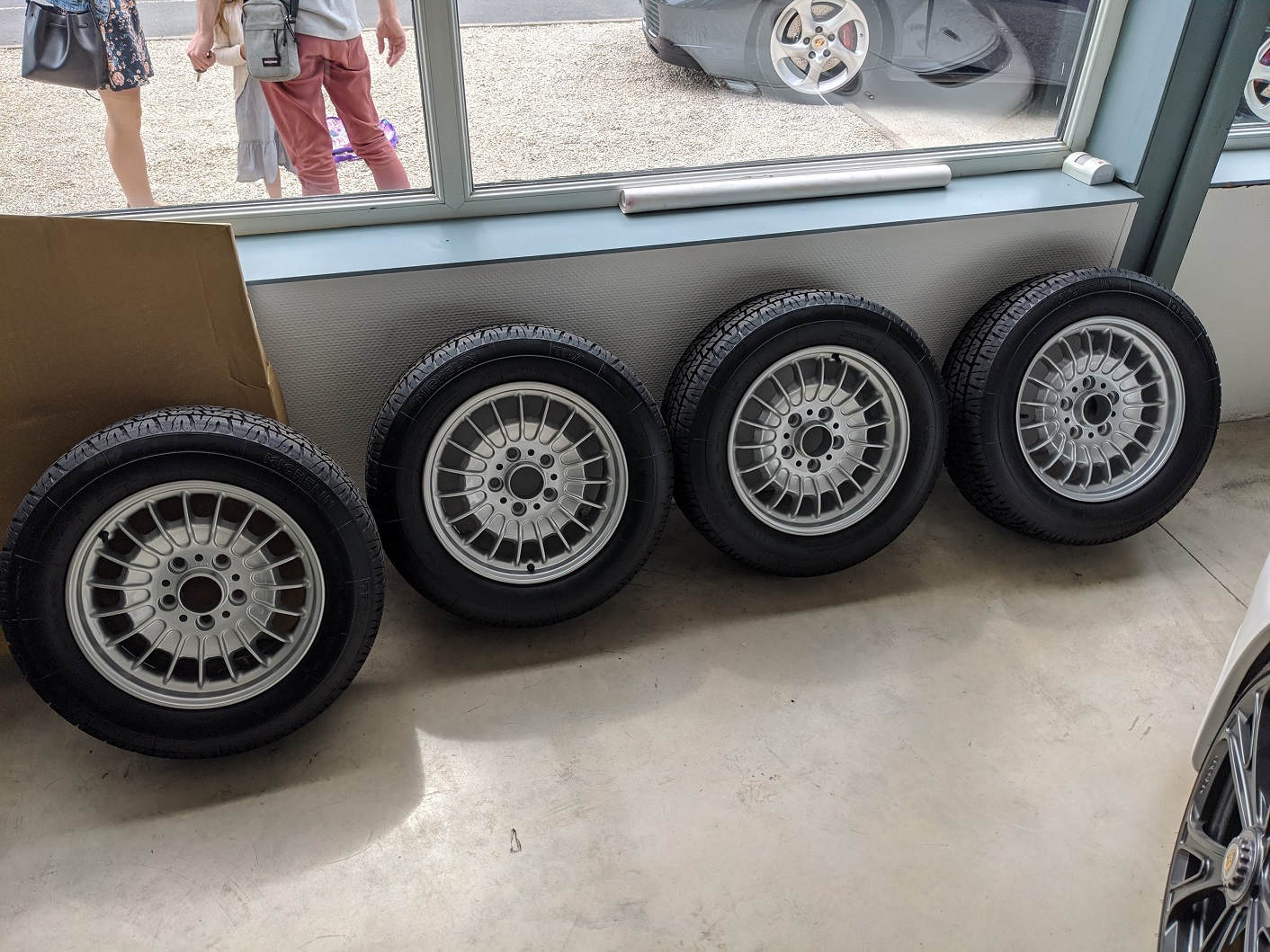

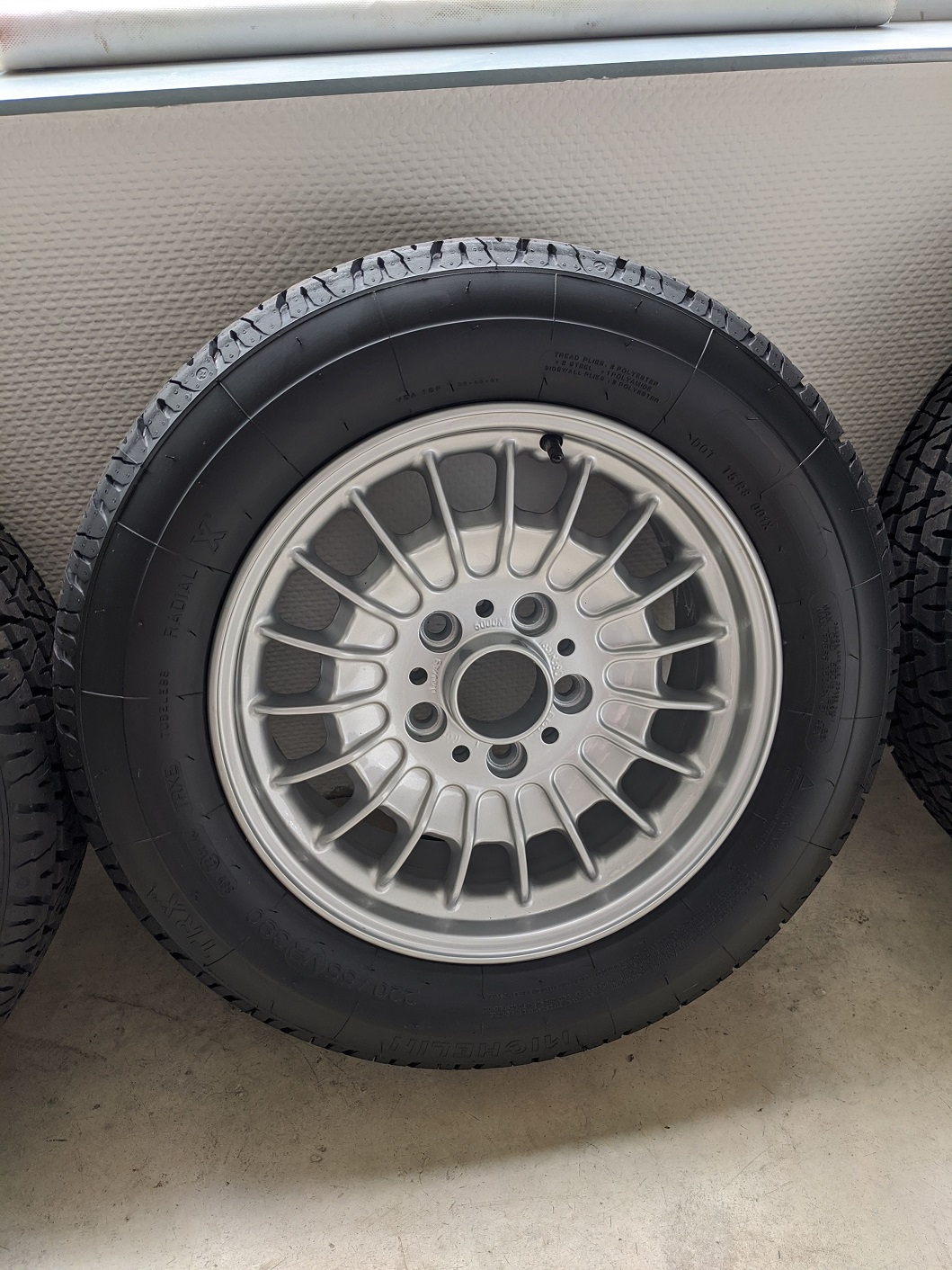

Avec “nid d’abeille recent”
Avec “nid d’abeille oldschool”
Les deux premiere font Tuning. Comme disent les autres. Reste de l’epoque de la voiture.
