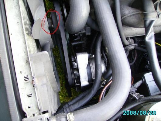

photo 1 : l'ecrou de 32 entouré en rouge sur une autre e24

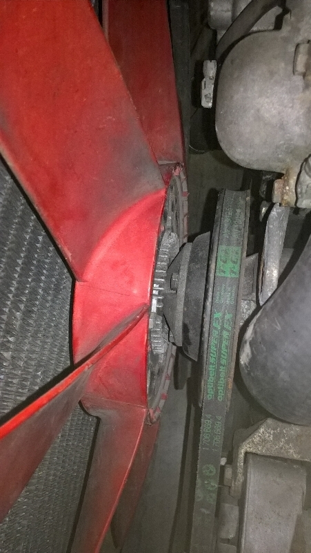

photo 2 :ma e24 pas d'écrou de 32 ! merci pour ta réponse

sur la tienne c est un boulon de 13 sur le devant du visco

exact picmard j'ai effectivement vu cet ecrou de 13 devant le ventilo !
Ce qui veut dire que le visco coupleur commandé en neuf en ma possession avec un ecrou de 32 ne sera pas compatible ?

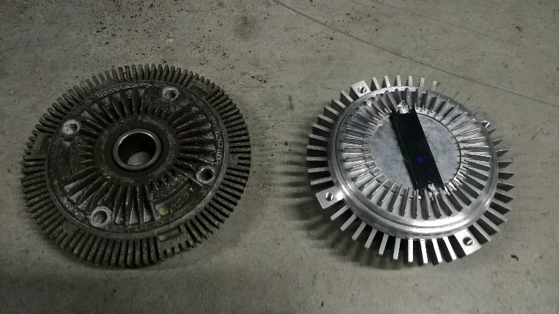

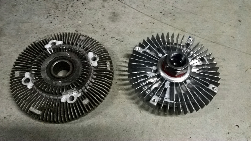

Les fixations sur l’hélice du "nouveau" visco ne tombent pas au même endroit non plus !
Il faudrait donc que je change tout l'ensemble : pompe à eau/visco/hélice !
