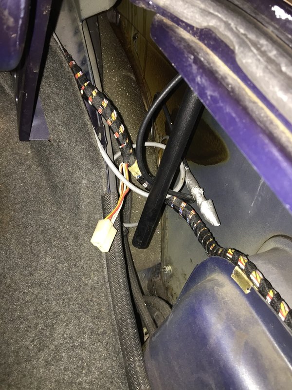

L'autoradio a beau être d'origine, l'antenne elle ne l'est plus. Résultat elle ne sort plus (normal l'antenne motorisée a disparu) et la réception est pourrie.

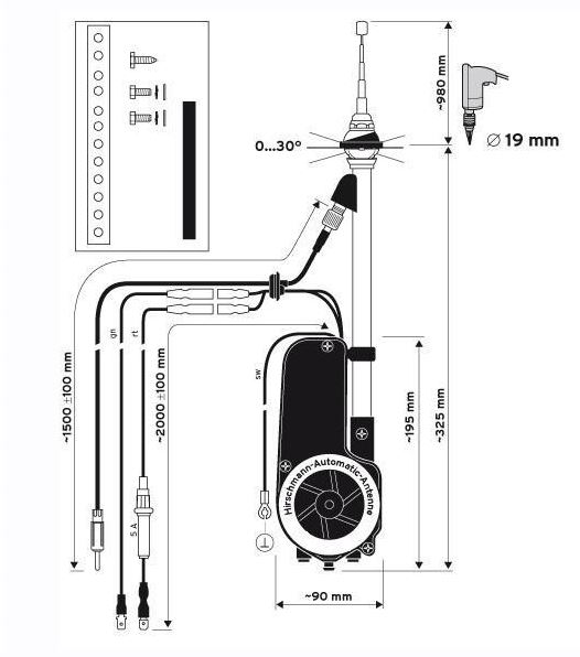

J'ai regardé un peu sur Ebay et ai trouvé une Hirschmann en OEM pour un prix correct (+/- 100€) mais le schéma de câblage ne m'inspire pas trop ...
J'ai pris une photo de ce que je vois "dépasser" dans le coffre et je m'interroge donc sur la manière de raccorder tout ça.
Si quelqu'un a une idée je suis preneur (en particulierr sur le rôle du connecteur qui dépasse du faisceau de câbles).
Merci,
Pierre

oui prend une Hirshman, toute les autres sont de la merde en barre qui durent 2 mois...
C'est simple à câbler d'autant plus quand c'est dans le coffre.
Je vais aller voir dans ma siss pour voir si j'ai une réponse pour ton histoire de connecteur.

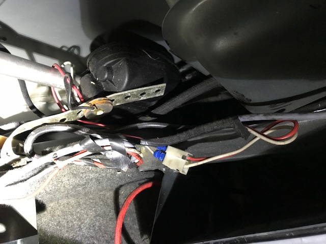

Voici le câblage de ma M635
Mon connecteur n'a que 2 files rouge et blanc. Je pense que le rouge est le + permanent et le blanc la commande d'antenne. La masse se faisant à priori sur la carcasse ou par le coax d'antenne.

de ce que j'observe sur ton câblage actuel c'est que ton coax est relié d'une drôle de manière qui pourrait expliquer pourquoi tu ne capte rien....
