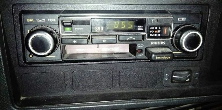

- Lorsque je tourne le bouton pour arrêter l'autoradio l'écran reste allumé.
- Lorsque je tourne le bouton pour l'allumer l'écran reste alumé, j'entends un bourdonnement dans les enceintes ( plutôt logique ), et le voyant du Niveau d'huile s'allume simultanément ( en sachant que ma moteur ne manque pas d'huile. )

Commentaire: Les chiffres de l'autoradio qui reste alumé en permanence.
PicsArt_06-16-02.48.13.jpg [ 97.13 Kio | Vu 2463 fois ]

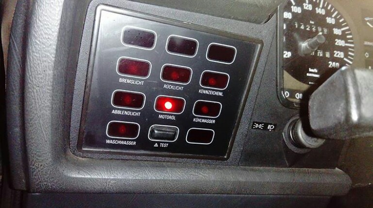

Commentaire: Le voyant qui s'allume dès que j'allume l'autoradio.
PicsArt_06-16-02.47.50.jpg [ 95.95 Kio | Vu 2463 fois ]

Je viens d'aller reverifier ma boîte de fusible, j'ai tout d'abord inversé avec un fusible 7.5A sur la fiche n°12 qui concerne " Radio/Check-control/Instruments" et rien a changé, puis quand j'ai débranché le fusible j'ai remarqué avec étonnement que la radio et le check contrôle était toujours alumé, et fonctionnel sans metre le contact.
Pour moi le constat est sans appel, un fil a était tiré pour court-circuiter le fusible, et permettre d'écouter ma radio sans mettre le contact :twisted: :x
