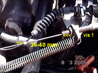

en attendant de récupérer la voiture, je fais des recherches sur les photos que j'ai.
Le câble qui pourrais poser problème est celui ci?
MessagePosté: 15 Mar 2017 23:19
En ligne
oui c 'est ce câble .
il doit y avoir environ 1 mm entre le petit "ergot" et la butée au repos et 39-40 mm quand la
pédale d'accélérateur à fond.
moi j 'ai au moins 3 mm de jeu au repos mais je ne peux pas réduire le jeu car le câble doit etre fatigué
j'en ai acheté un mais je ne l'ai pas encore changé.
Pour l'instant la boite rétrograde bien.
