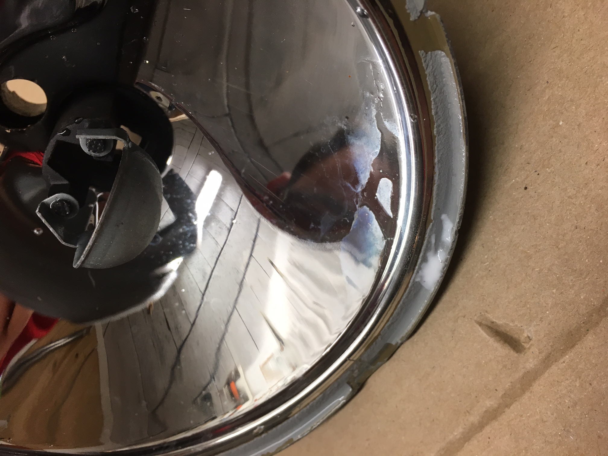

Après démontage des platines, je constate la rouille qui commence à attaquer ( encore plus sous la platine). Autant refaire les platines en même temps que les optiques
un peu de rouille.JPG [ 492.28 Kio | Vu 21337 fois ]
Donc démontage de la platine, ponçage, traitement par dérouillant phosphatant ( de chez Restom que j'utilise depuis longtemps et j'en suis très content), une couche d'apprêt, deux de peinture noire, une de vernis ( un jour de séchage entre chaque couche différente), et c'est prêt à être remonté.
