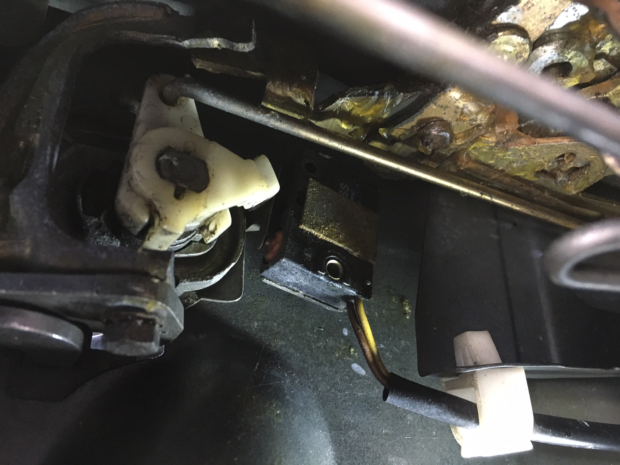

voici la photo de la serrure passager
serrure passager.jpg [ 931.73 Kio | Vu 3363 fois ]

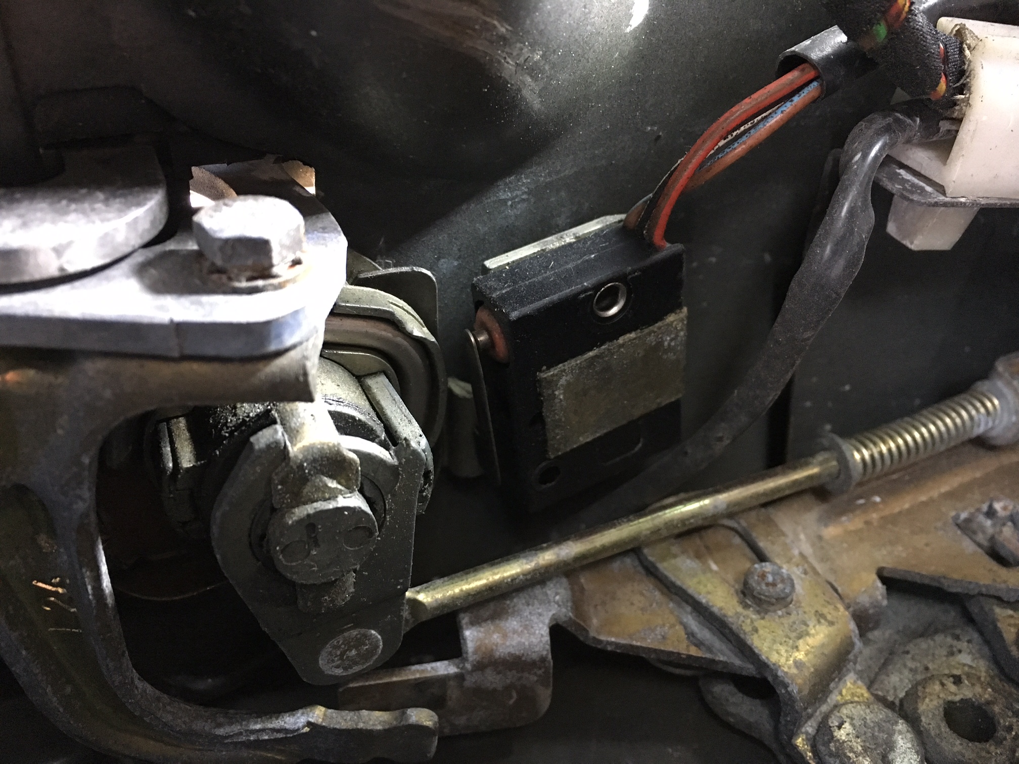

et la serrure conducteur
serrure conducteur.jpg [ 944.83 Kio | Vu 3363 fois ]
J'ai besoin de votre aide pour savoir étape par étape comment démonter proprement ces serrures, et pourquoi cette différence entre les deux

La serrure conducteur est équipée de la super condamnation (position horizontale de la clé) :-o
