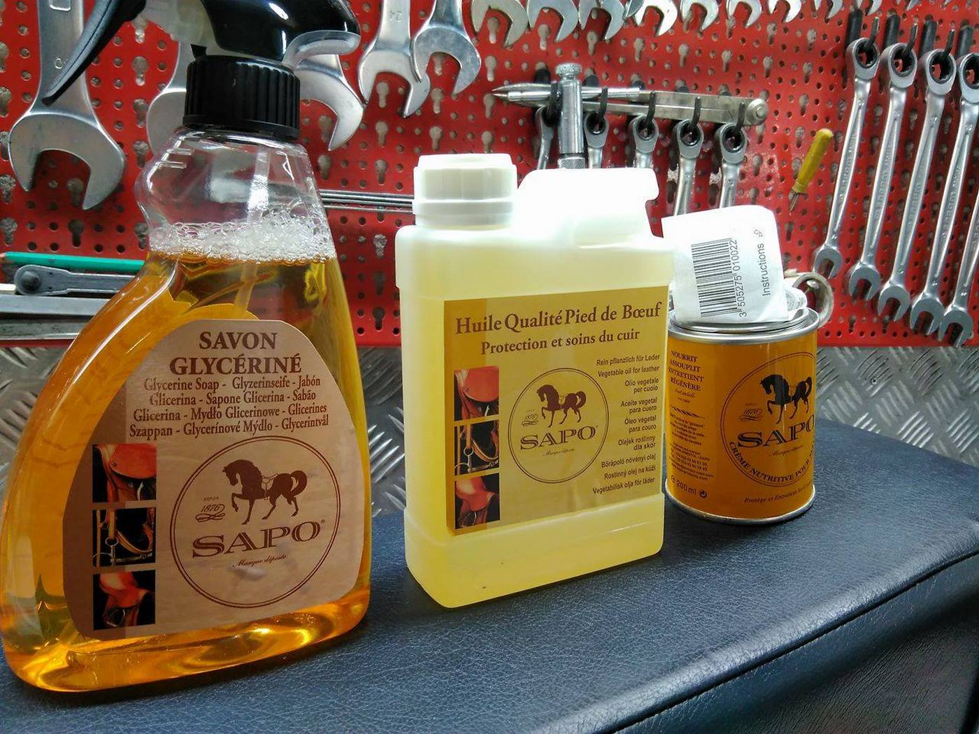

j ai décider de travailler avec la marque sapo assez connu dans le monde de l equitation

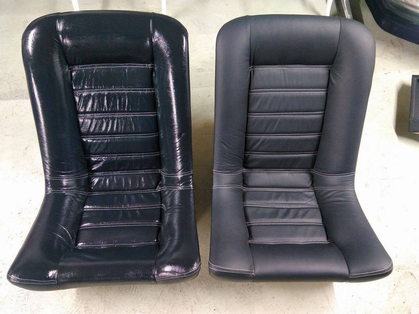

a droite le baquet vient d être nettoyer deux fois avec le savon spéciale puis séché a gauche le meme baquet passer a l huile de pied de bœuf pour le saturé et detendre le cuir qui était très sec voir limite cassant

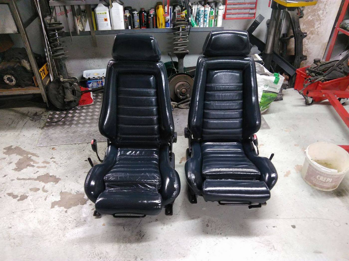

14895646_1411255085569973_2025792497_o (Copier).jpg [ 205.92 Kio | Vu 9893 fois ]
il faut laisser absorber 48 h et essuyer et part la suit passer la creme nourrissante ce qui est la prochaine étape cette semaine

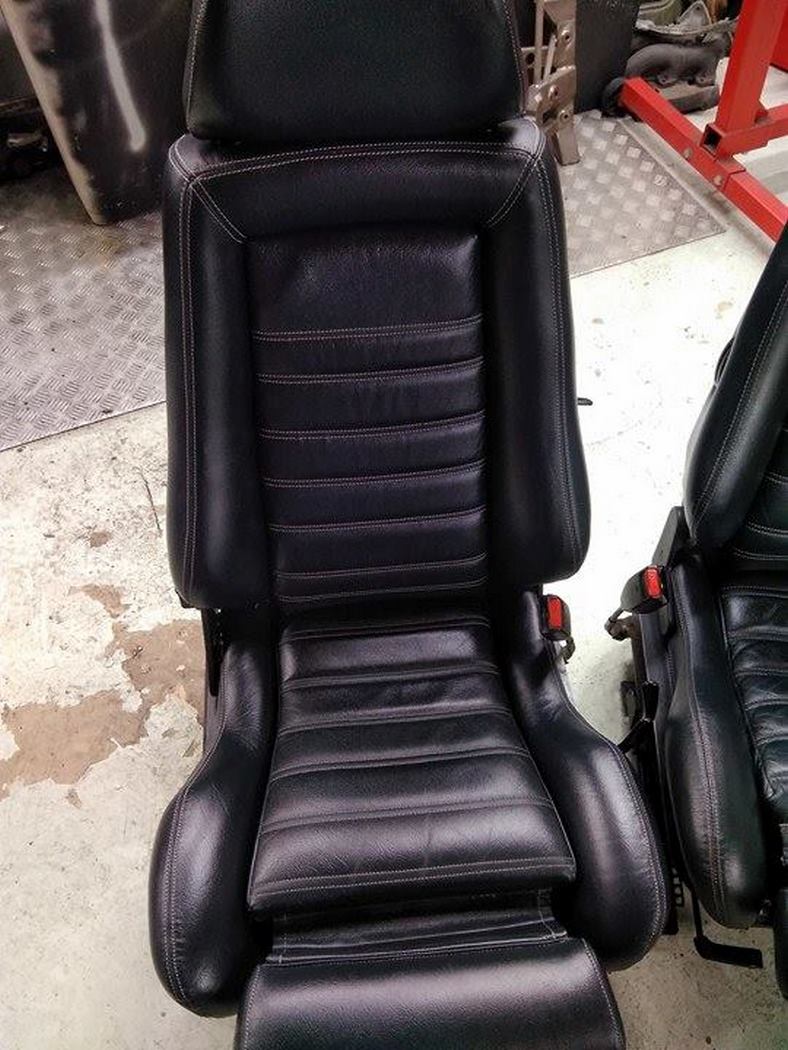

14958298_1419580411404107_116881634_n (Copier).jpg [ 132.33 Kio | Vu 9701 fois ]
Comme tu veux , c'est ta voiture .
effectivement ca ma voiture et heureusement que l on ne fait pas tous pareil ce qui permet d essayer d autre chose et par la meme occasion d avoir des résultats différents
pour finir aujourd’hui j ai donc fait la troisième étape le résultat et très correct :pouce:
