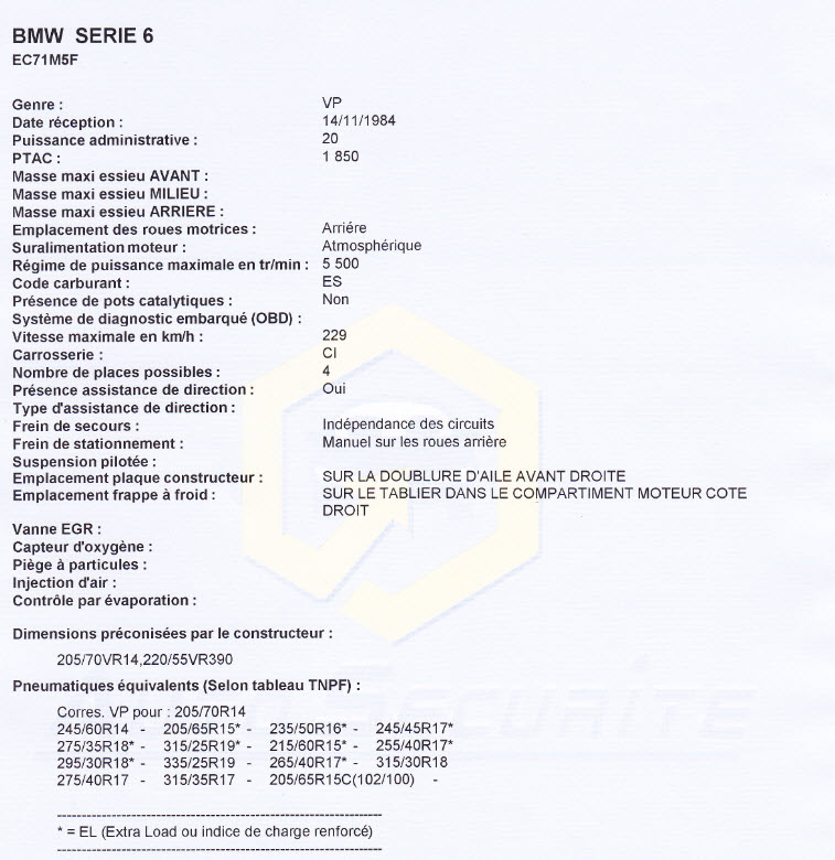

pour les phases2 le pneu d'origine est 205/70 VR14 donc le 215/60 VR15 est ok
et confirmé par un contrôle technique sur des postes parlants des pneus

Ok ... mais seulement en EL Extra Load.
Le Firestone Firehawk n'est pas EL donc ne correspond pas.

Ok, donc les phases I était en 195/70/14 et les phases II en 205/70/14?
Dans ce cas la, le 215/60/15 corresponde bien, mais quitte à choisir, je me dirigerai alors vers celui la, même s'il reste en H:

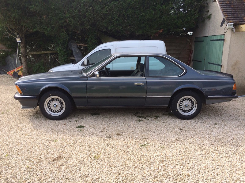

Voici la 628 avec ses nouvelles jantes en 15" et ses pneus tout neuf 215 60 VR 15 firestone

:pouce: Superbe !
Par contre, personnellement je la trouve maintenant un peu haute sur pattes :dubi:

Merci !
sur la photo je venais juste de mettre les jantes et je n'avais pas encore roulé
je pense que les supensions sont redescendu maintenant
il faut que je vérifie...
