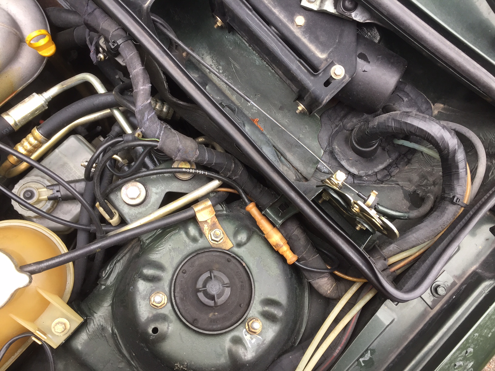

Voilà en inspectant le compartiment moteur de ma 635csi phase 3 Boite auto 4HP22S, je découvre un tuyau de dépression débranché dont le bout en tissu tressé noir est situé au dessus de mon Boitier de direction.
Ou se branche t-il sachant qu'il passe par le tablier côté conducteur?
image.jpeg [ 1.23 Mio | Vu 4816 fois ]

Voici une photo plus explicite, il s'agit de la dépression orange
image.jpeg [ 850.23 Kio | Vu 4813 fois ]

Si je me trompe pas cette durite est branchée sous le collecteur d'air
Ca vient d'une sonde "clim ?" ~ 30cm sous le tableau lumineux TEST.
À vérifier !
À vérifier !
cela semble y corresponde, regarde sous le tableau de bord coté conducteur à gauche de la colonne de direction, tu dois avoir un emplacement rectangulaire avec une sorte de petite sphère c'est la sonde de température pour la clim.
Si ce n'est pas branché ou que ta sonde est Hs cela n'a aucune influence sur le moteur ni sur le chauffage,simplement il n'y a pas de régulation de celui-ci clim en fonctionnement.

CT passé aujourd'hui, voiture sur le pont j'ai rebranché la dépression située sous la pipe d'admission. :D
Merci à tous

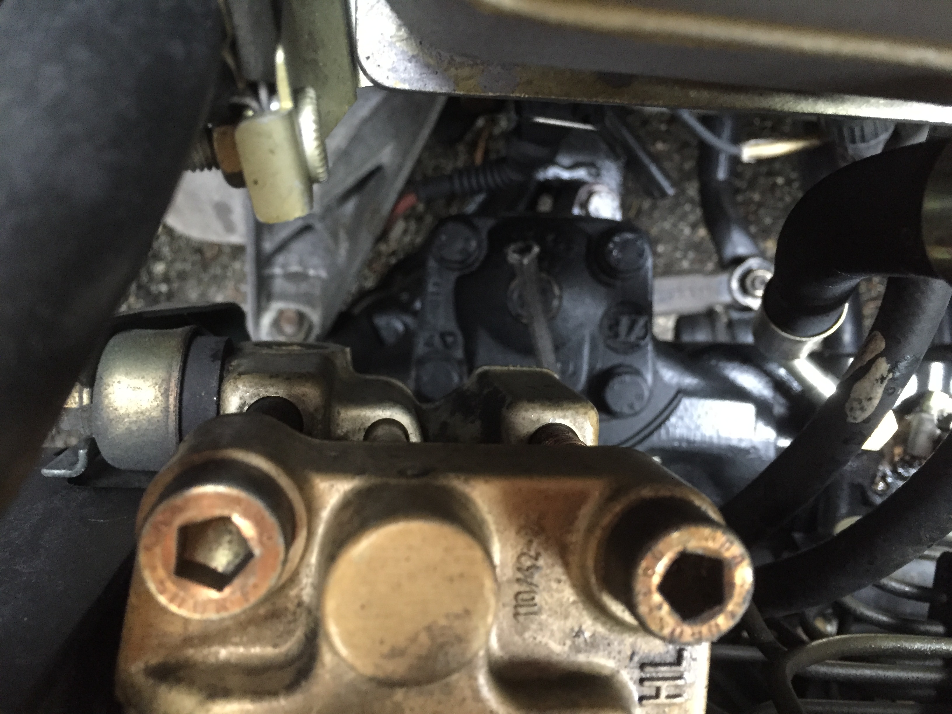

Voici une photo mais la pipe d'admission démontée
Tu dois avoir un embout libre.
