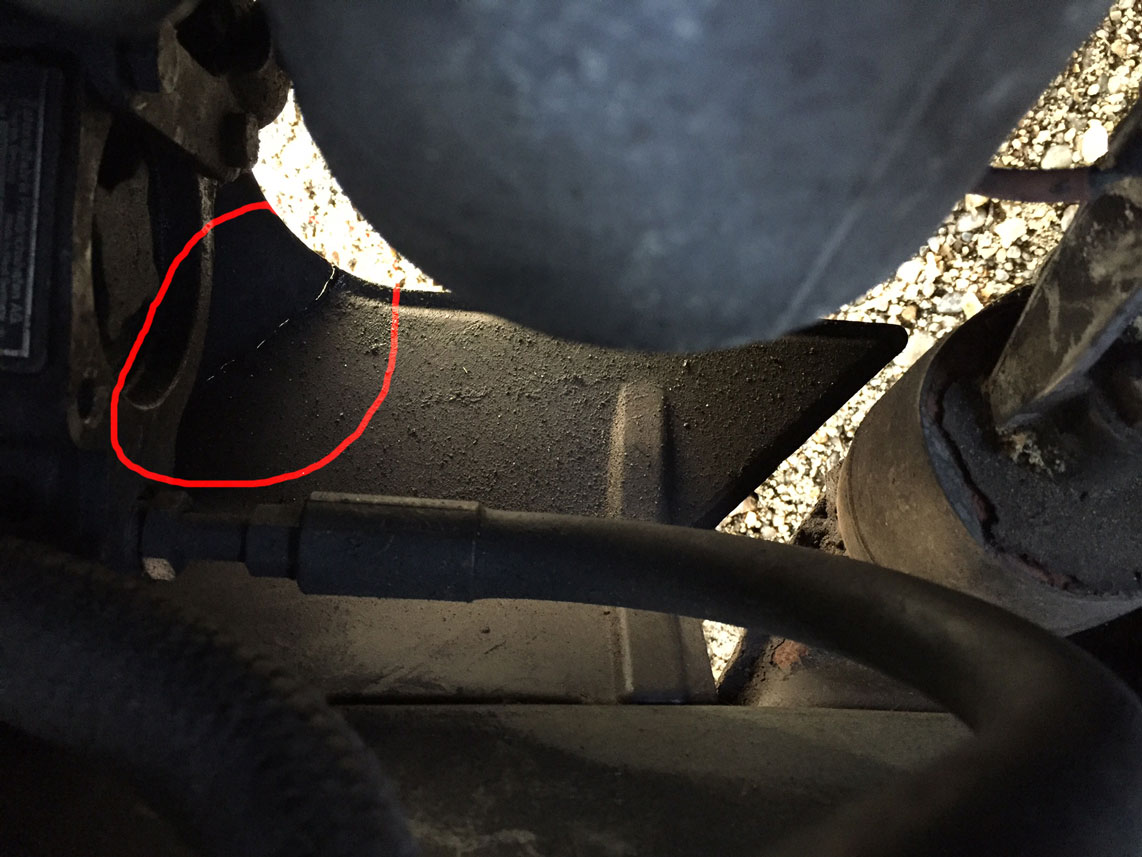

Je pensais que la vibration aléatoire que j avais en dessous de la voiture été mon échappement...
Hors je me suis aperçu que c été le berceau qui été fissuré...suite au tractage que j ai effectuer quand j ai été chercher la voiture vers Nancy.
Va vraiment falloir que j'aille voir Marcel pour s'occuper de sa je vous met une photo pour voir :)
IMG_1162.jpg [ 156.14 Kio | Vu 6428 fois ]

Je ne suis pas sur que ce berceau soit HS, J'ai l'impression qu'il s'agit juste d'une fissure sur une tôle de protection .
Une soudure à l'arc devrait suffire.
Il faudrait tout de même inspecter l'ensemble pour voir s'il n'y a que cette fissure.

Prend une photo de dessous.

Sauf erreur de ma part, il s'agit de la traverse avant et non du berceau qui se trouve plus à l'arrière!

Il s'agit simplement du cache sous moteur en plastique!!

Je suis un gros bouley toutes mes excuses a tous pour cette erreur de débutant ^^

Beau berceau en effet...

Par contre tu as un silent bloc qui a l'air fatigué
Je ne savais pas qu'il y avait un cache sous le moteur ?
