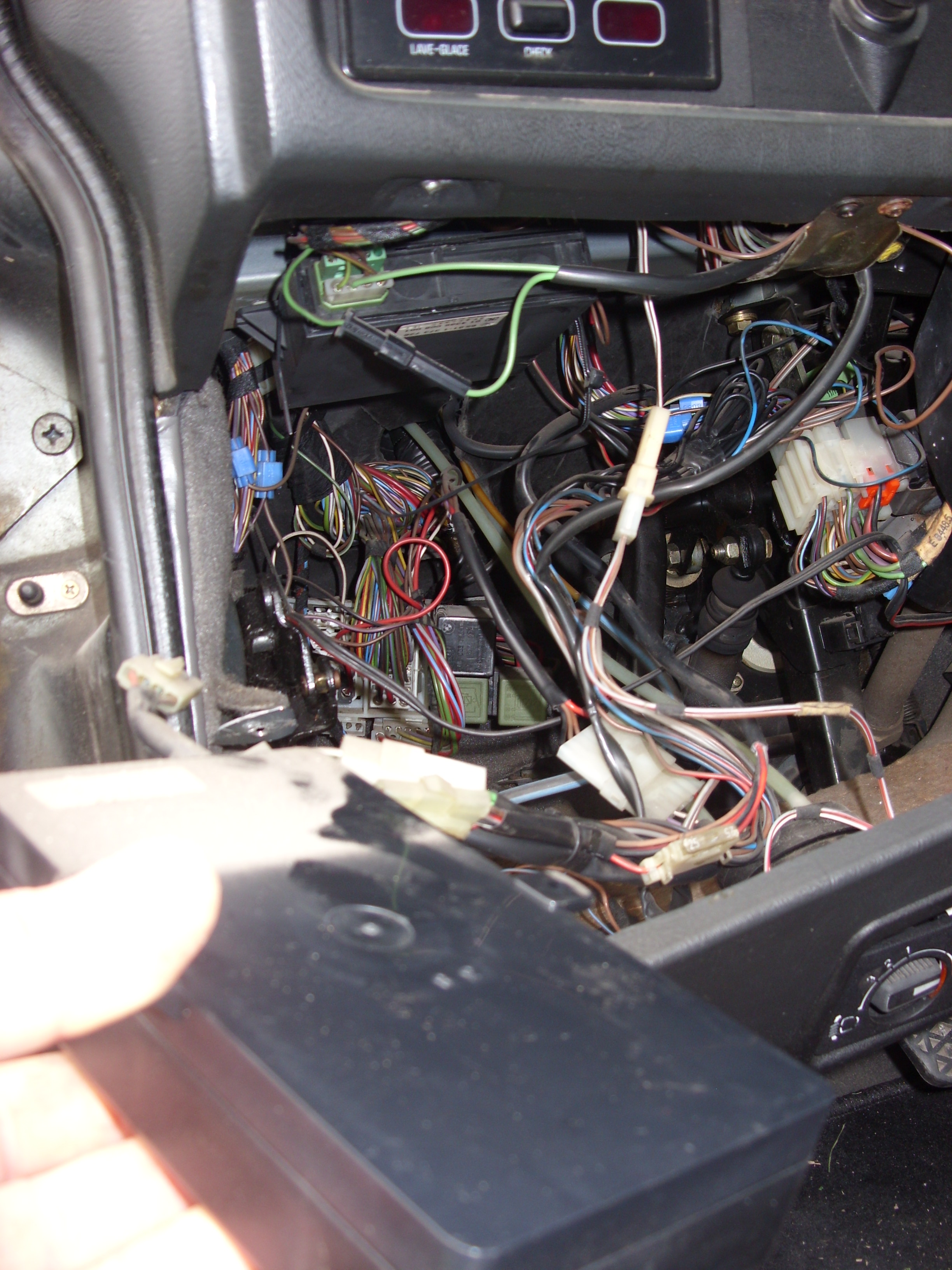

Dans un premier temps tu devrais reconnecter ton alarme pour t'assurer que ton problème vient bien de là, tu as peut-être supprimer une masse sur le DME en la retirant.

Sous le tableau de bord quand t'as retiré l'alarme tu dois refaire le circuit d'origine en raccordant deux fils verts...

SN852412.JPG [ 1.31 Mio | Vu 4660 fois ]
sur la mienne, j'avais ces 2 fils verts qu 'il a fallu raccorder ensemble quand j'ai depose le petit boitier sous le volant
bienvenu a toi :!:

Salut j ai pas eu beaucoup de temps ce midi mais ca a rien a voir avec ta photo (tartane) sur la mienne . Merci quand même
