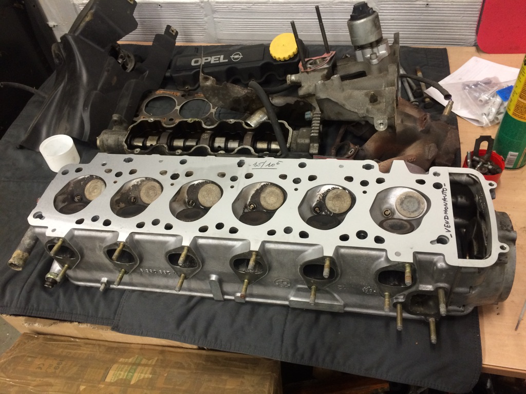

J'ai eu la même chose que toi sur ma 635 06/1987!
Elle buvait de la flotte, le joint de cucu était pourri entre la chambre de combustion et le puits d'eau du cylindre 6..
Donc démontage de la culasse et du bas moteur car je voulais faire la réfection du moteur complet mais dans ton cas, c'est juste ton joint qui est foutu donc tu as juste a démonter la culasse... attention si tu le fait toi même, il y a beaucoup de chose a faire avant de remonter la culasse!
Pas besoin de changer de culasse, sauf si elle est endommagée mais tu peux déjà y aller!
C'est des moteurs vraiment simple de conception :D
Voici une petite photo de mon joint de cucu au démontage... il était pourri!

Auteur:  Psyko [ 07 Déc 2015 19:55 ]
Sujet du message:  Re: Joint de culasse ou culasse ?
Phase 1 :démontage... le joint complètement mort :lol:
la culasse va faire un tour chez rectif pour voir son état
Suivant le verdict sur son état, lancer la phase 1.5
Auteur:  Psyko [ 07 Déc 2015 19:56 ]
IMG_7507.jpg [ 94.33 Kio | Vu 13264 fois ]
IMG_7504.jpg [ 71.11 Kio | Vu 13264 fois ]
IMG_7508.jpg [ 376.56 Kio | Vu 13264 fois ]
Auteur:  Be_Fa [ 08 Déc 2015 10:21 ]
Bonne nouvelle déja.
Auteur:  sharknose [ 08 Déc 2015 12:45 ]
Bah voilà :)
Claqué entre le 5 et le 6 ?
Auteur:  Psyko [ 08 Déc 2015 12:57 ]
Bah voilà :)
A vrai dire je ne sais pas, c'est les mms du mécano que j'ai gentiment transféré :) je vais lui poser la question !
Petite question pour le roi du bricolage : peux-tu me dire ce qu'il faut absolument remplacer (en priorité) sans mettre le moteur à neuf et ne pas laisser tout de suite ma chemise ?
- remplacement pompe à eau
- calorstat
- coussinets de bielles ?
- joint de que de soupapes (obligatoire)
- soupapes et guides ?
merci d'avance :D
Auteur:  sharknose [ 08 Déc 2015 13:23 ]
Oui très bien...
Tant que le moteur est déculassé remettre une pochette joint haut moteur avec ce que tu dis. Et niveau bas moteur refaire les coussinets c'est jamais du luxe, même si ça peut tenir des centaines de milliers de km. Par contre c'est une autre intervention un peu plus chiante moteur en place.
Auteur:  635mat59 [ 08 Déc 2015 13:51 ]
Faire une pochette rodage est le mieux, je peux te siter mon exemple, j'ai refait tout le haut moteur à l'achat de la voiture il y a maintenant 4 ans, mais j'ai une paix royale maintenant, j'ai fait plus de 40000 km avec, traversé plusieurs fois la France, et jamais de soucis.
Contrôle les petites durites d'air au niveau de l'admission, elles ne sont pas très cher, et lorsqu'elles sont abîmées te crées des problèmes de ralenti.
Pareil, c'est franchement pas du luxe de remplacer les excentriques et les culbuteurs de soupapes, surtout que ton mécano va les démonter pour remplacer les joints de queue de soupapes.
