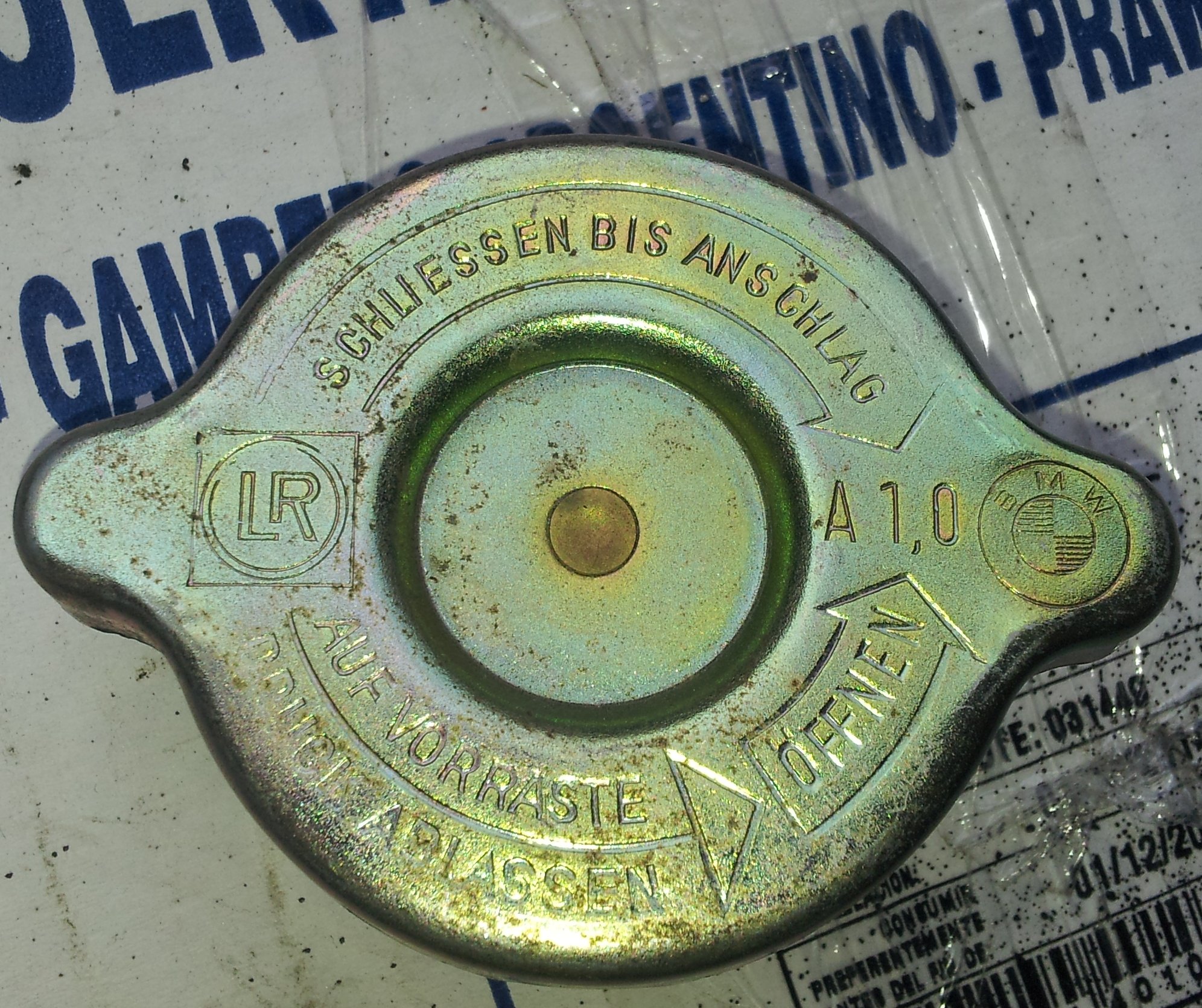

Bonjour
Est ce le bon modele de bouchon pour une 628 série 1.5 ?
JP
20150815_113438.jpg [ 738.76 Kio | Vu 3371 fois ]

C'est le même que j'ai sur ma 635 phase 2 de 1984, sa référence est 1711 1 100848.
Il faudrait voir sur l'ETK, avec ton no de série, si le numéro correspond.

Et surtout, voir quel vase tu as, une photo serait l'idéal :wink:
le voila .
Image1.jpg [ 48.16 Kio | Vu 3337 fois ]

Il y a deux bouchon différent, esthétiquement mais aussi il y a aussi une différence au niveau pression;
Soit un bouchon ancien modèle qui es calibré a 1.2 bar ou le second modèle qui lui est calibré a 1 bar!
Regarde sur Realoem avec ton numéro de châssis
Le bouchon que tu as est le second modèle, je pense que c'est a partir des phases 2!
