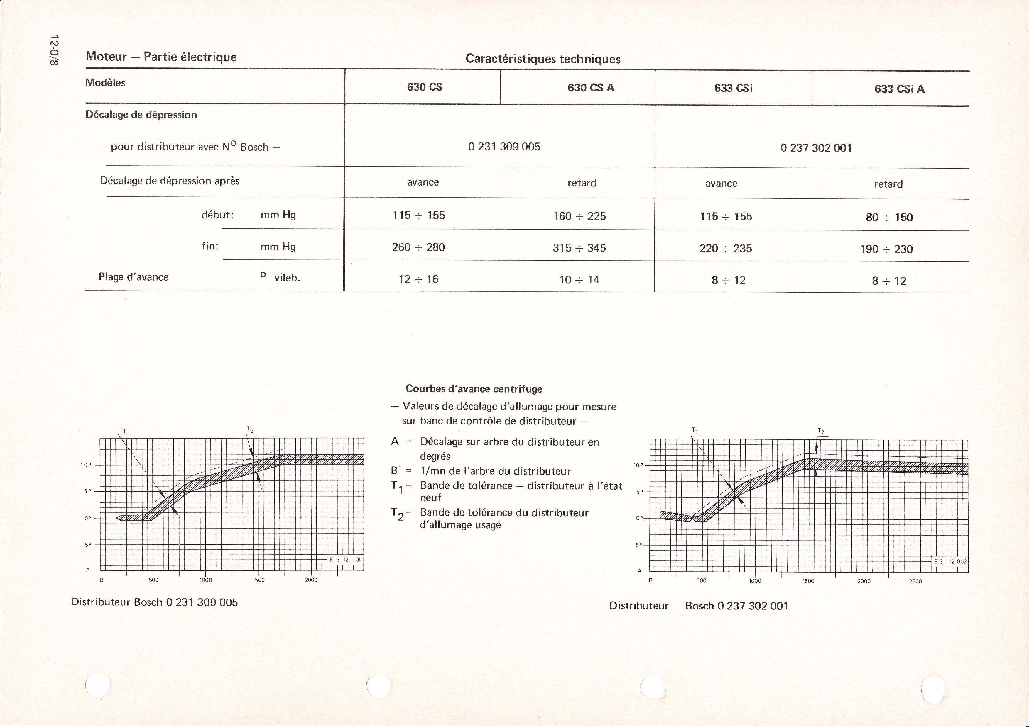

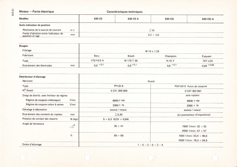

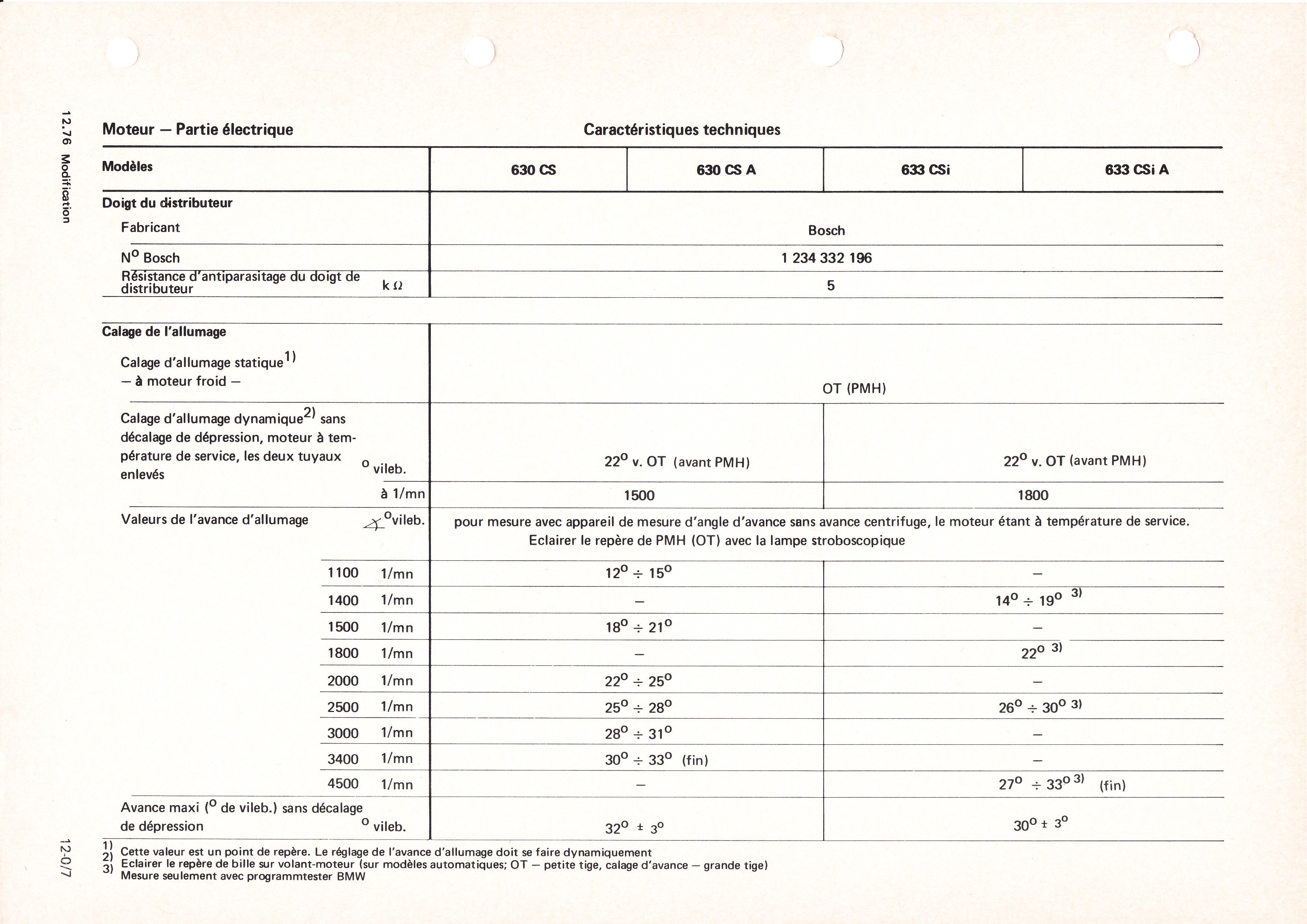

Je souhaiterais monter un module électronique dans mon allumeur pour remplacer définitivement les rupteur et condensateur (630 cs).
Mon soucis vient du fait que je ne possède aucune info sur la courbe d'avance.
Je cherche des renseignements sur l'avance maxi que donne l'allumeur et à quel régime moteur cette avance maxi est atteinte afin de pouvoir régler dynamiquement le calage de l'allumage avec une lampe stroboscopique.
Au pire des cas si personne n'avait cette info, je cherche la méthode à suivre pour pouvoir caler l'allumeur de manière statique (quels repères à aligner à partir du point mort haut du 1er cylindre) ?
Si quelqu'un pouvait éclairer ma lanterne, je lui serai extrêmement reconnaissant ;-)
Alexandre

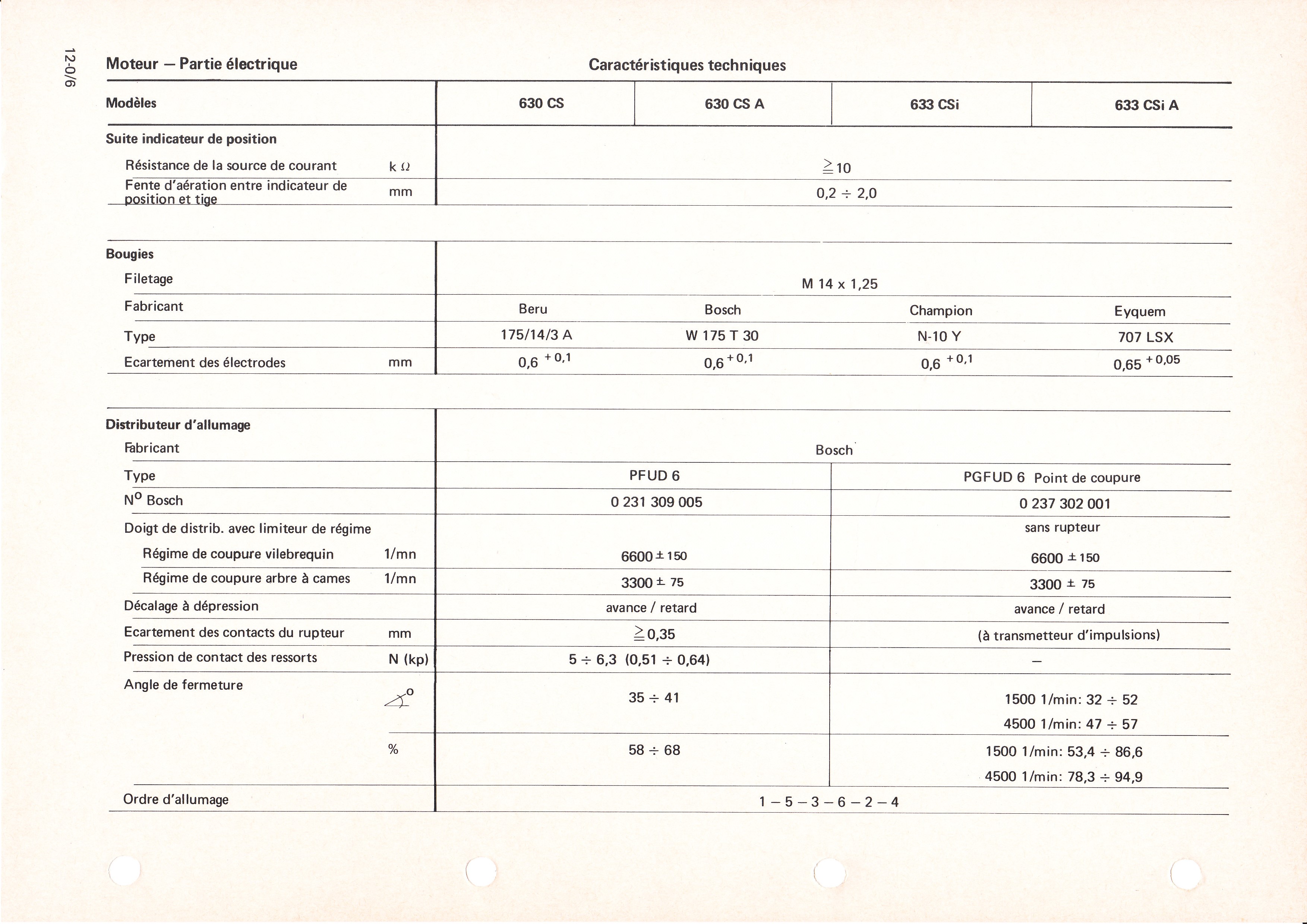

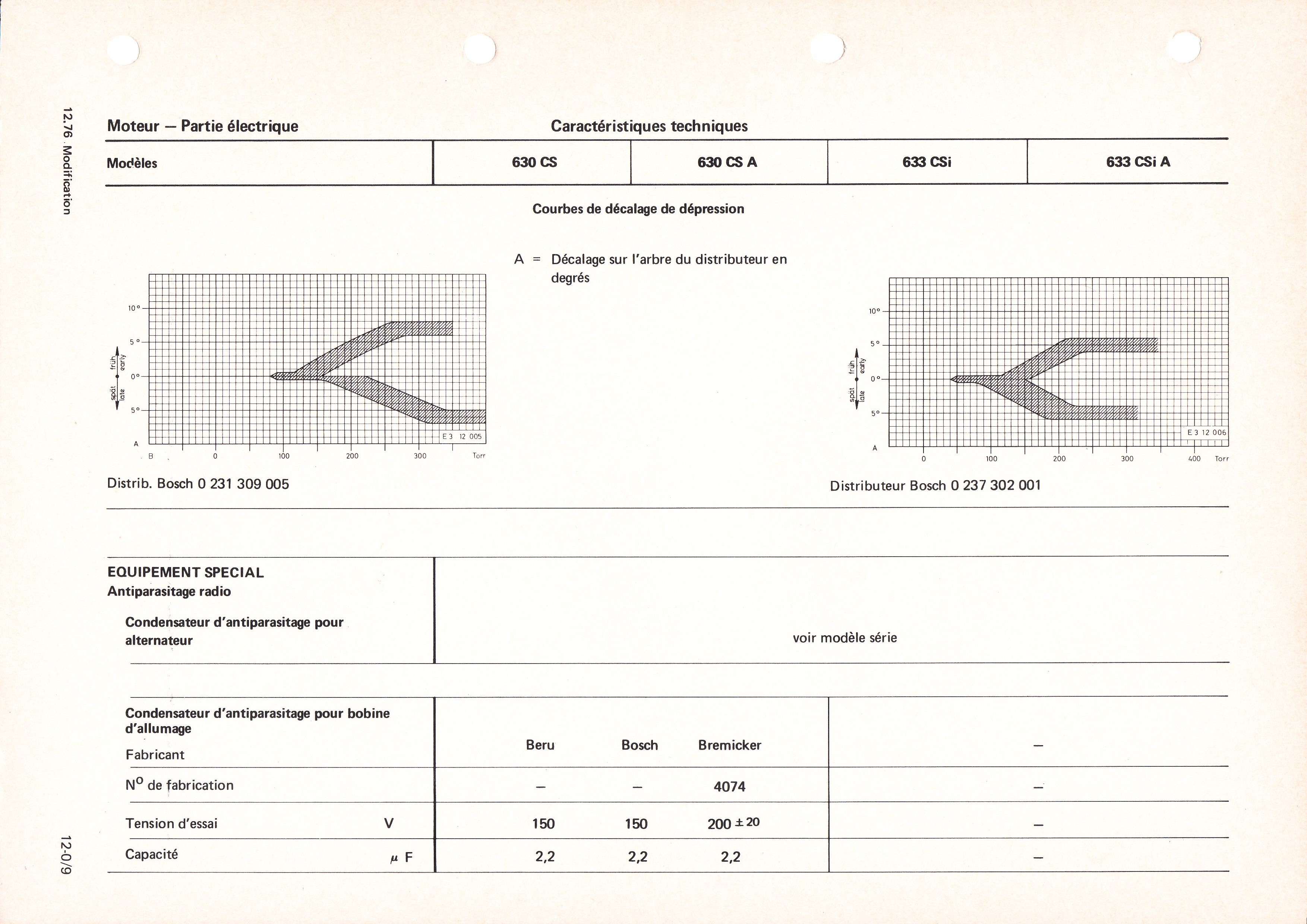

Salut, ça va peut être t'aider:
IMG_0115.jpg [ 1.12 Mio | Vu 2527 fois ]
IMG_0116.jpg [ 1.12 Mio | Vu 2527 fois ]
IMG_0117.jpg [ 1.27 Mio | Vu 2527 fois ]
IMG_0118.jpg [ 1.22 Mio | Vu 2527 fois ]
