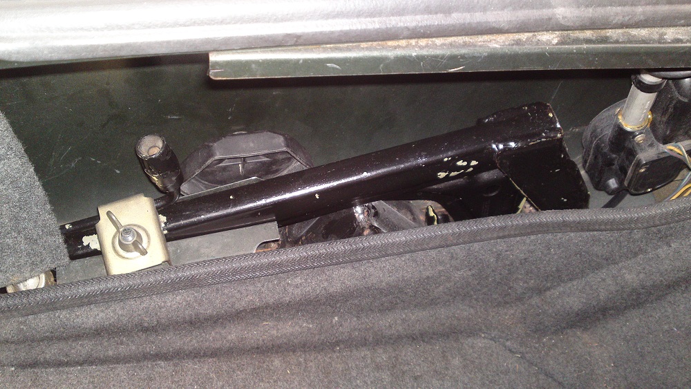

Est-ce que quelqu'un peut me montrer une photo de l'emplacement latéral gauche du coffre pour que je comprenne ce qui vient se mettre dedans?
Pour l'instant, j'ai un cric et son support... et il semblerait qu'il y ait pas mal d'autres choses:
http://www.realoem.com/bmw/showparts.do ... g=71&fg=05
Merci d'avance pour m'aider à replacer les pièces 1, 8 et 12 que je vois sur le schéma de l'ETK.

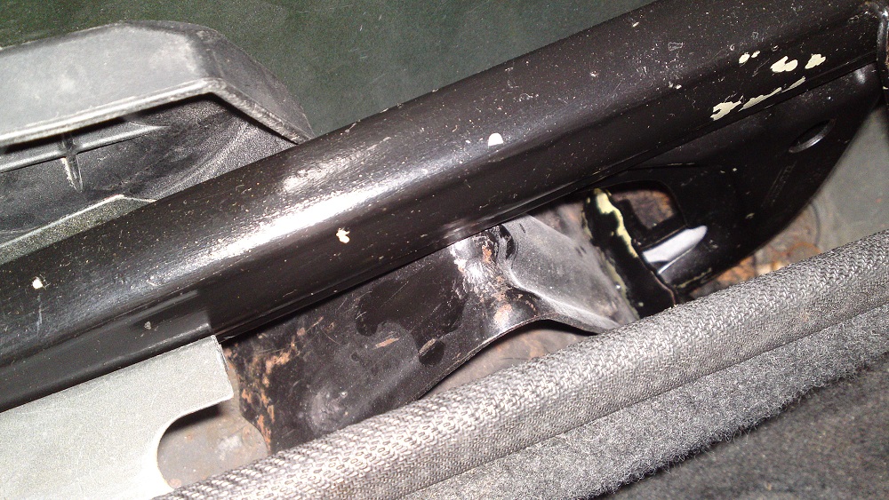

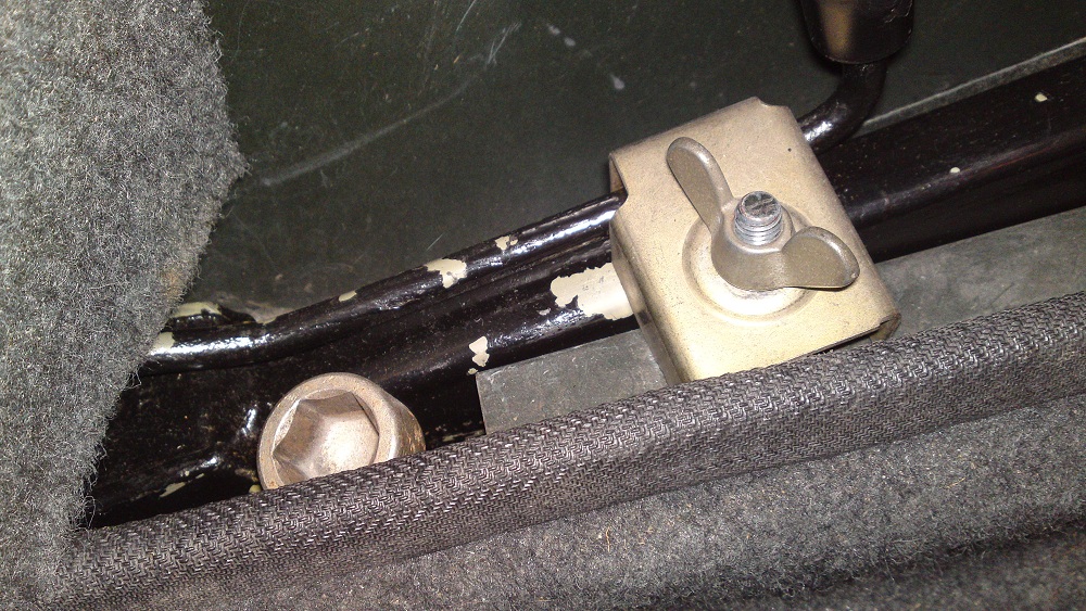

MessagePosté: 12 Nov 2012 00:17
Voici donc des photos des différents éléments rangés dans la trappe gauche du coffre :
La cale est donc rangée sous le cric :
La clé, elle, est le long, sous la plaque métallique :
Il faudra que je songe a repeindre mon cric... :mrgreen:
