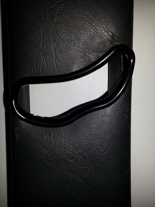

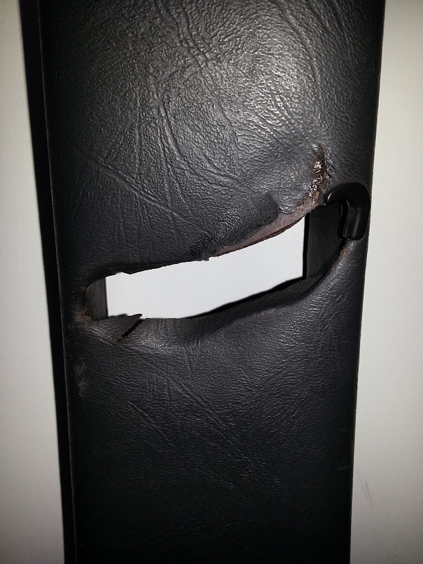

J'ai démonté la semaine dernière le revêtement de colonne centrale côté conducteur, pour accéder à la ceinture de sécurité que je voulais réviser ; voilà à quoi ressemblait l'espace par lequel passe la ceinture :
Pas terrible... :mrgreen: BM n'avait prévu au départ qu'un petit cache dans un angle pour protéger le revêtement des frottements de la ceinture. Ils ont ensuite corrigé le tir en créant un cache qui fait tout le tour de l'espace, et que l'on trouve en pièce détachée :
C'est quand même mieux, non ? :D
Voici la référence de ce cache (côté gauche, conducteur) : 51 43 1 934 609
