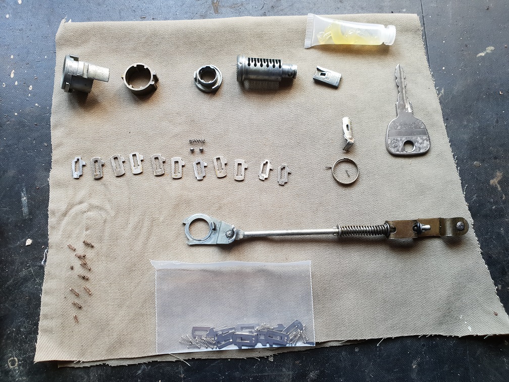

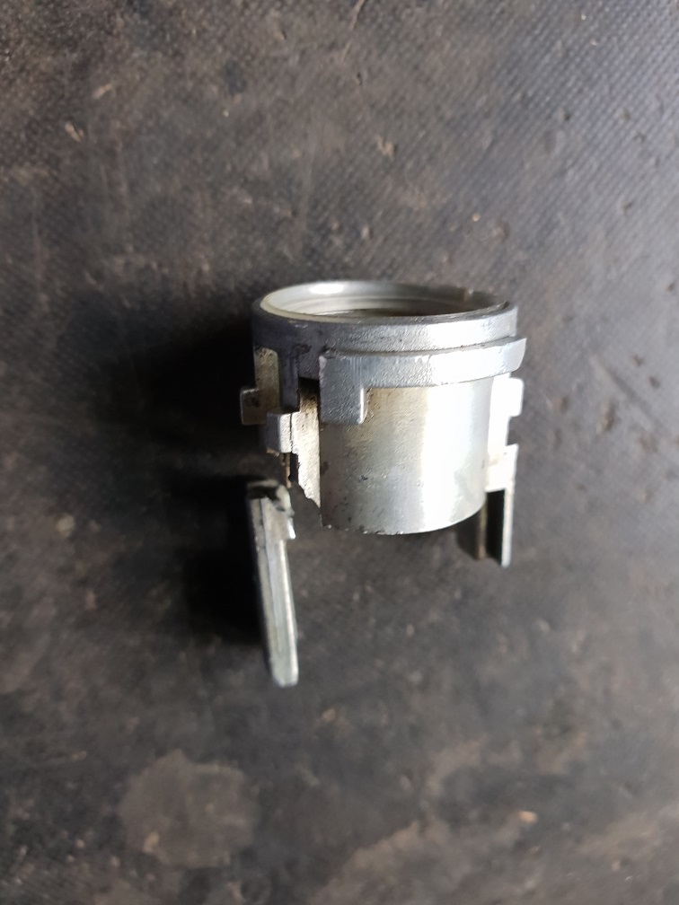

Ouf, je me suis enfin sorti de mon problème de serrure ! :D
Le barillet étant cassé, et voulant bien-sûr conserver la même clé pour toute la voiture, j'ai commandé le kit de réparation 51 21 9 556 329. Le hic, c'est qu'il n'est pas prévu pour la super condamnation :twisted:
Bien que, sur les bons conseils de Marcel, je ne veuille plus utiliser cette super condamnation, je voulais quand même la conserver, origine, origine ! :)
Grâce aux pièces fournies par Marcel, mon père a pu réparer le serrure d'origine, avec quand même pas mal de difficultés :| Un très grand merci à tous les 2 :pouce:
Tout est maintenant remonté et fonctionne très bien 8)
Voici la pièce cassée :

MessagePosté: 06 Nov 2019 18:15
Ah oui...
A chaque fois que j’ai essayé de démonter ce truc il a fallu que je passe l’aspirateur par terre car il y en avait partout
:dubi:
MessagePosté: 06 Nov 2019 19:50
Oui, il y a plein de petites pièces, dont des ressorts qui étaient bien fatigués :mrgreen: (en bas, à gauche)
