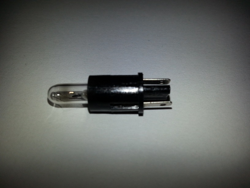

MessagePosté: 21 Juin 2013 22:34
J'en ai vraiment marre de galérer avec mon ampoule :twisted: Après pratiquement 3 semaines de délai, je m'aperçois que la pièce que j'ai commandée, bien qu'il y ait eu un changement de référence, n'est apparemment pas la bonne... :evil:
J'en appelle à vos connaissances ;
Voici ce qu'il me faut :
Peut-on commander que l'ampoule ? Apparemment, elle ne peut pas être retirée du support (je n'ose pas forcer :mrgreen: )
Quelle est la référence de la pièce ?
Cà me fait d'autant plus rager, que je pense que çà doit être simple à trouver et que je ne trouve pas ! :shock:
MessagePosté: 21 Juin 2013 22:48
Bon, j'ai tiré, et c'est venu ! :D
Apparemment, la référence de l'ampoule est : 63217167000
Pouvez-vous me le confirmer ?
MessagePosté: 21 Juin 2013 23:27
Cà y est, c'est réparé !!! :D :D :D
J'ai redressé un peu les fils de l'ampoule, resserré les cosses de la douille (et non pas les dosses de la ... :0: :jesors: ) et le jus repasse !
3 semaines à attendre pour rien :mrgreen:
Je pressentais que c'était un problème facile à régler, je pense que de me l'être exposé noir sur blanc sur le forum m'a permis de le résoudre 8)

MessagePosté: 23 Juin 2013 22:18
En fait, c'est BM qui m'a fait poireauter pour une diode qui ne correspondait pas du tout à ce que je recherchais ; par ma faute, puisque c'est moi qui leur avait donné la référence :mrgreen:
Je sentais que quelque chose m'échappait, et c'est en relisant attentivement ce post que j'ai trouvé la solution ! :idea: J'hésitais vraiment à tirer sur l'ampoule, elle était bien coincée dans la douille. Je ne connaissais pas ce système.
J'ai tout remonté cet après-midi, et j'ai maintenant la satisfaction de savoir que mon cendrier s'éclaire :mrgreen:
