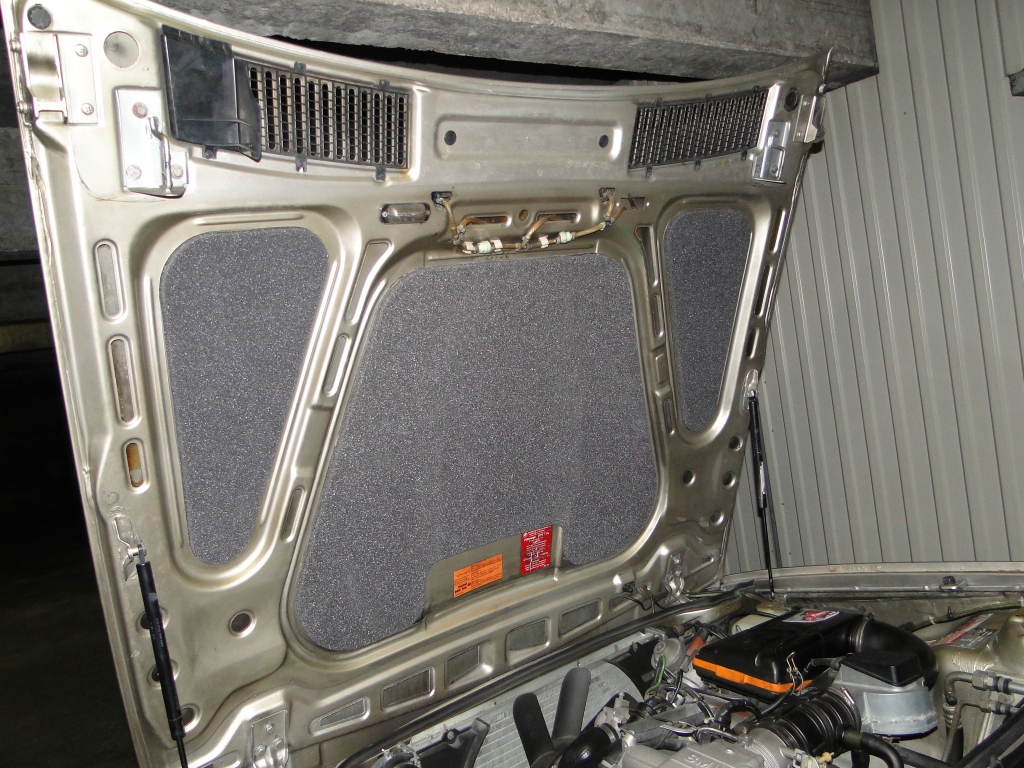

Bonjour, je voudrai savoir si quelqu'un avait ce type de pièce monté sur sa 6. La mienne à malheureusement été cassé du temps des anciens proprio.
Apparemment s'est pour protéger la charnière de la fermeture du capot. (supposition)

rigolote cette pièces! j ' en avais encore jamais vu.
mais je pense que c est plutôt pour protéger le moteur d essuie-glaces.

je l'ai sur ma siss, je mets une photo.
Je ne sais pas trop a quoi elle sert.

A mon avis ce ne devait pas être solide :| Es ce que quelqu'un la encore intacte ? Est ce que sa se retrouve encore en concession ?

Le mien n est pas cassé, la pièce est comme celà.

à d'accord, c'est vrai qu je n'avais pas bien vu le tien. Ok d'après le modèle je vais pouvoir le reformer. Merci beaucoup :pouce:

Bonjour, cette pièce évite que l'eau qui passe par la grille tombe directement sur le faisceau électrique qui traverse le tablier

Exact ! On en parlait récemment sur un autre post, où Sixrocco disait qu'il avait passé un mail à Nicolas du garage Napoléon pour avoir la ref.
