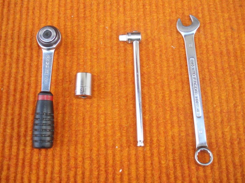

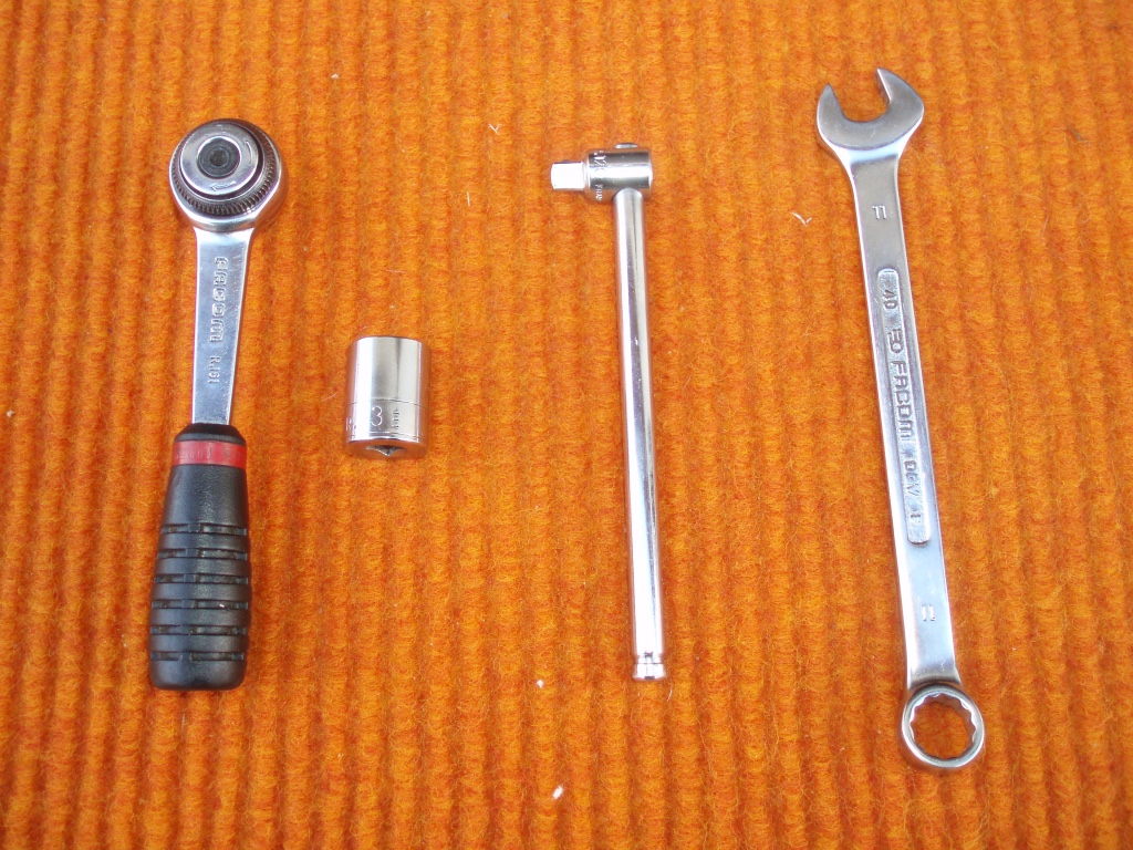

1/ Les outils nécessaires sont :
-- une clef plate de 11,
-- une douille (12 pans impératif) de 13,
-- un levier court,
-- un cliquet (ce n'est pas impératif mais préférable)
thumb_P2170041_1024.jpg [ 405.7 Kio | Vu 5670 fois ]
Choisissez des outils de qualité car l'accès est assez difficile. Les dégagements sont faibles et des outils 6 pans ne permettent pas le démontage.

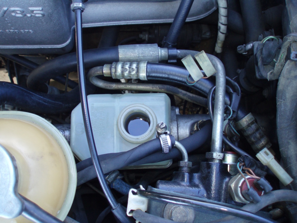

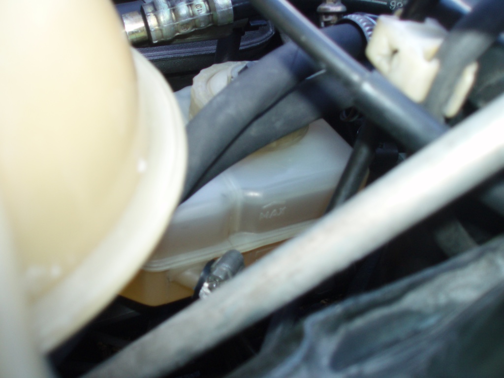

2/ Localiser le bocal de liquide de frein du côté gauche de la voiture (le petit récipient en plastique sur la droite de la photo).

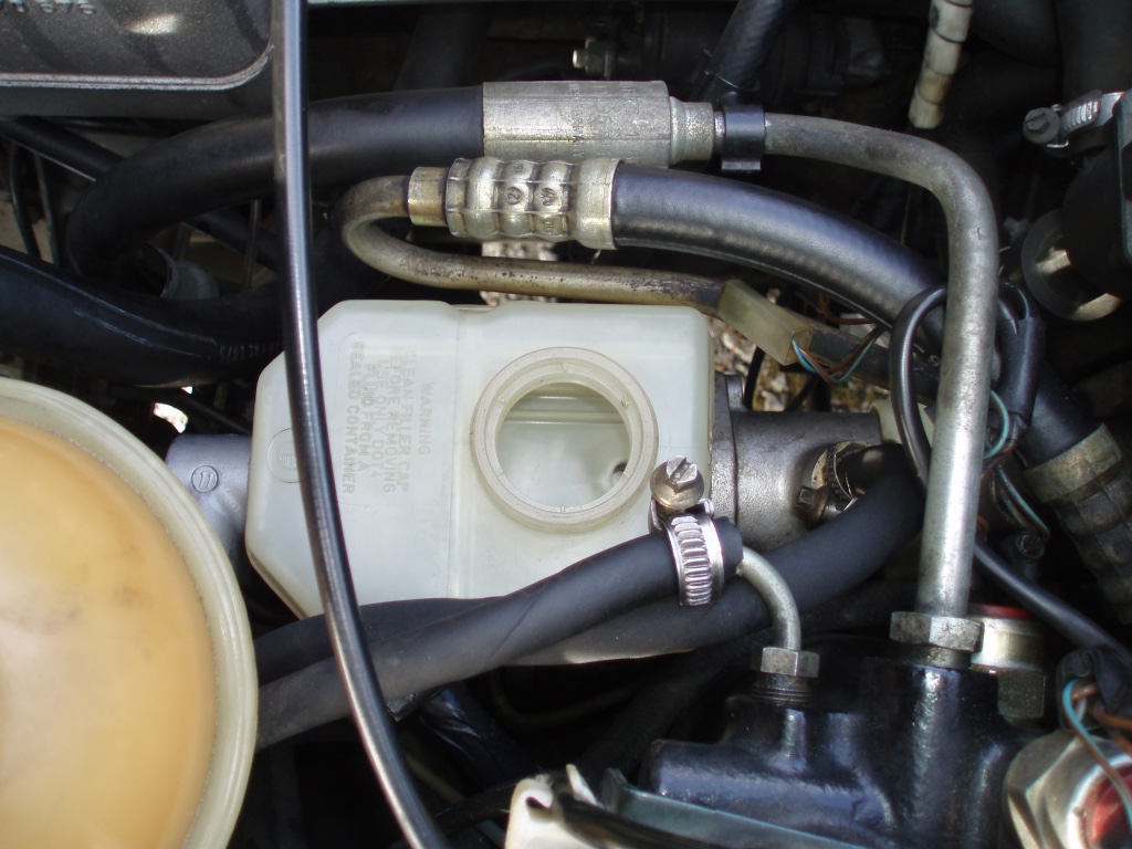

3/ Débrancher délicatement les 2 cosses. Dévisser le bouchon et enlever le flotteur. Enlever le fourreau en plastique dans lequel se place le flotteur du niveau de liquide. Remiser l'ensemble dans un endroit propre. Purger le circuit sans oublier l'embrayage.

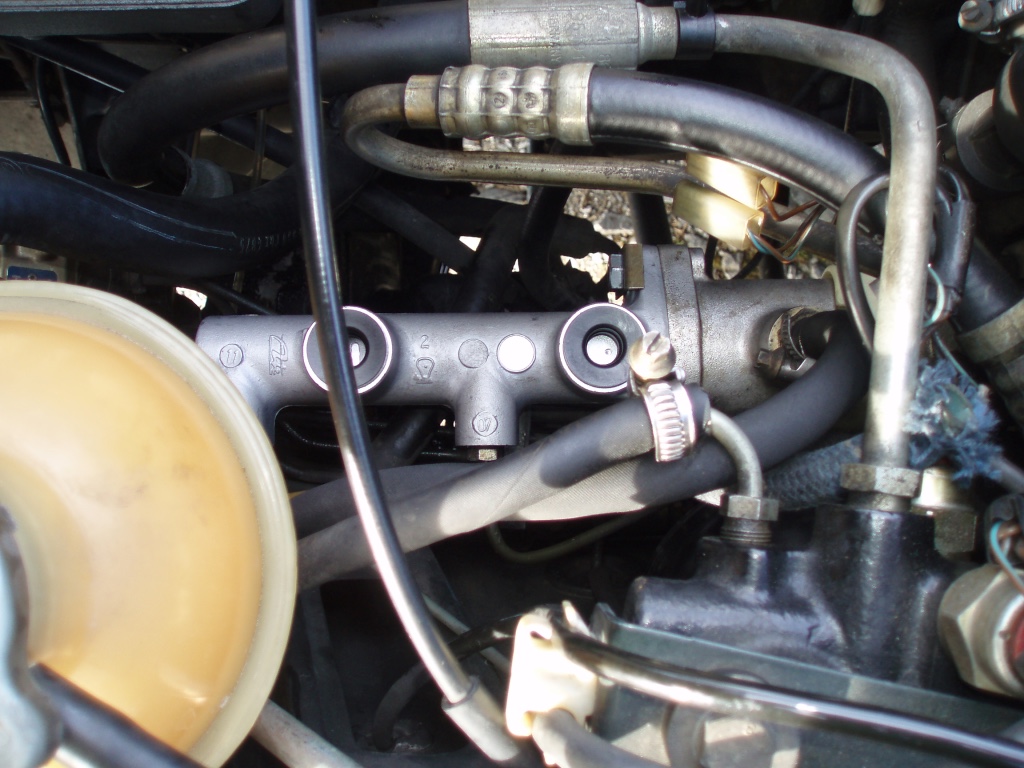

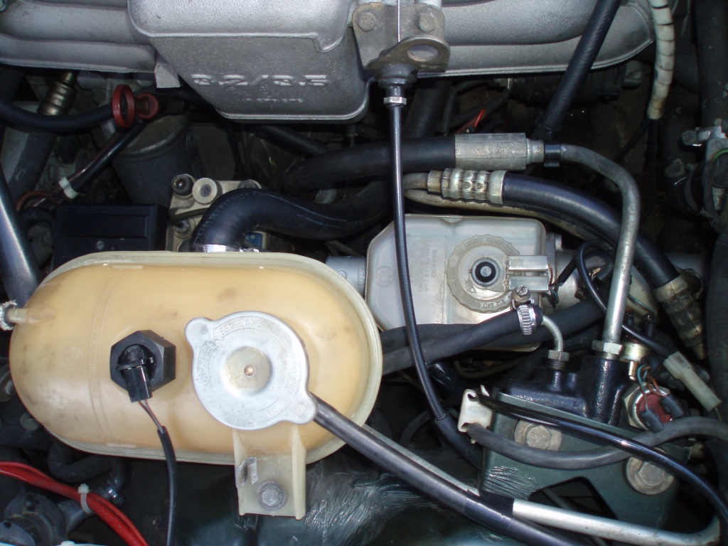

4/ Enlever la durit d'alimentation de l'émetteur d'embrayage. Tirer le bocal vers le haut en faisant appui par le dessous. Le bocal est enfoncé dans les 2 gros joints en caoutchouc du maître-cylindre.
thumb_P2170037_1024.jpg [ 255.67 Kio | Vu 5670 fois ]
5/ Dévisser (clef de 11) les 2 tuyaux du circuit de freinage. Attention à ne pas abîmer leurs extrémités. Dévisser (douille de 13) les 2 vis de fixation du maître-cylindre sur le servofrein. Le cliquet peut être utilisé pour la vis côté moteur, pour l'autre il n'y a pas suffisamment de place donc il faut utiliser le levier court et être patient.

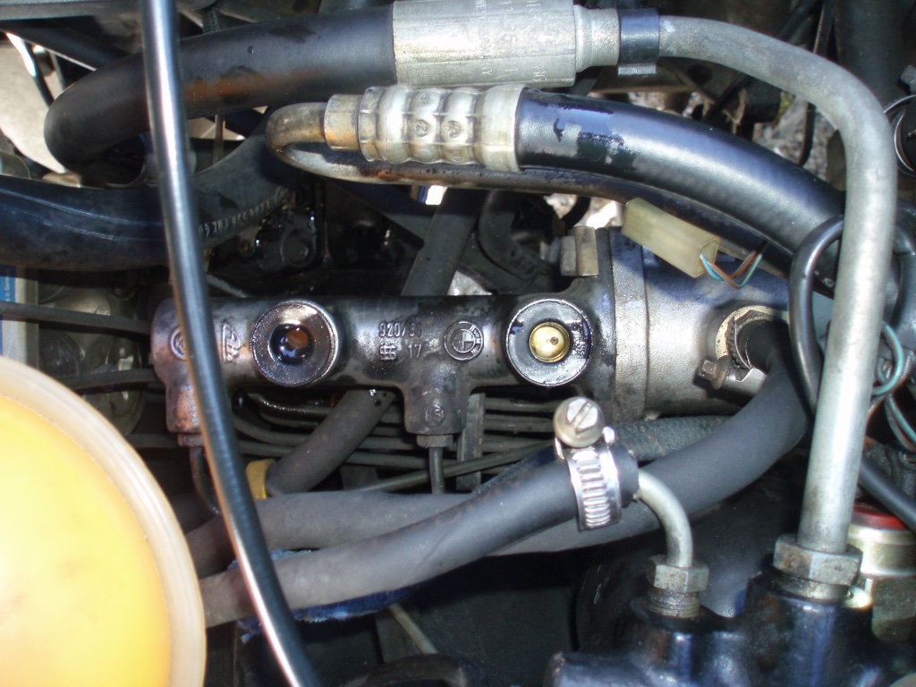

6/ Installer le maître-cylindre neuf. Serrer un peu les 2 vis neuves de 13 puis engager les tuyaux du circuit de freinage sans les serrer à fond. Achever de serrer les 2 vis de 13 puis serrer (sans forcer) les 2 tuyaux.

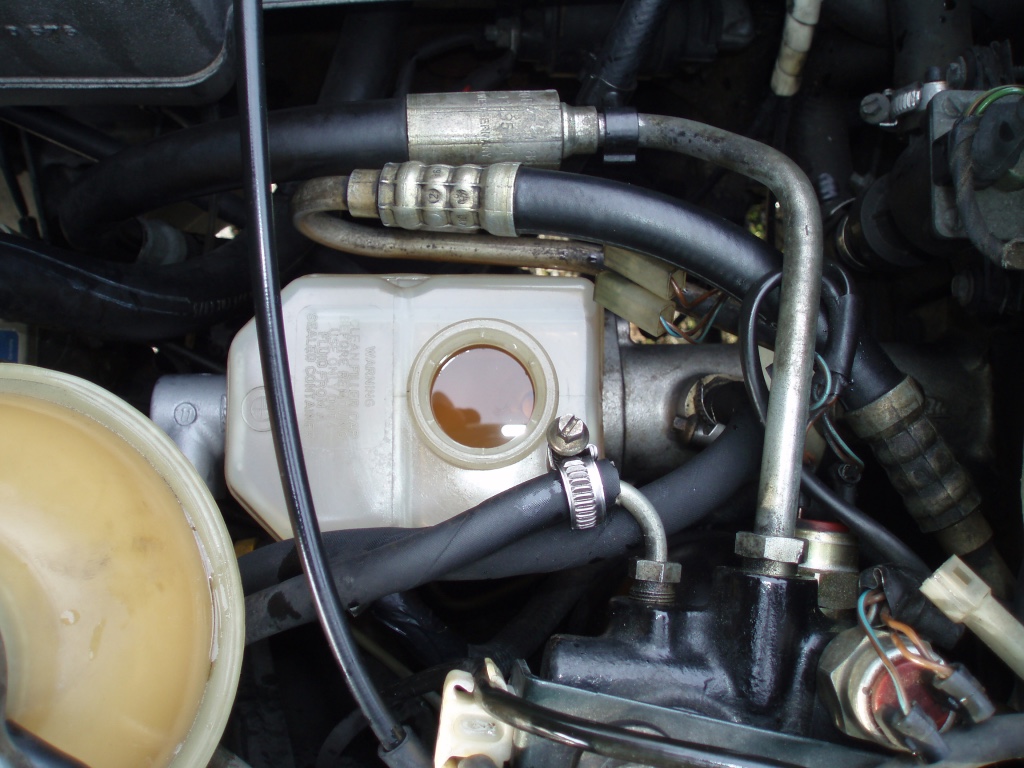

8/ Remplir le bocal de liquide de frein (DOT 4) neuf. Purger le circuit de freinage : ARD, ARG, AVD, AVG + embrayage. Pour l'embrayage, après la purge par le bocal, j'ai choisi de purger une nouvelle fois en poussant le liquide avec une seringue depuis le récepteur. Cela permet de supprimer les bulles qui peuvent se piéger dans l'émetteur (dans mon cas, un gros train de bulles est sorti par le bocal).

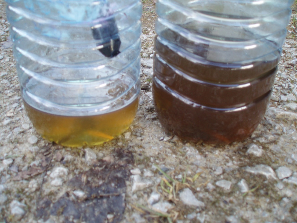

A droite, le liquide de frein usagé (15 mois de fonctionnement)
A gauche, le liquide neuf.
Conclusion, ne négligez pas l'entretien de cette partie de votre véhicule.
