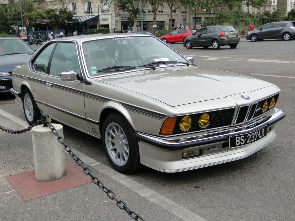

J'ai les chromes du pare-choc AV et haricots achetés d'occasion, bien nettoyés (1 à 2 heures) voici le résultat....sans vernis.

Je ne critique pas le rendu sur le moment, mais appréhende le ternissement à terme, obligeant l'entretien régulier par polissage à vie... :cry:
