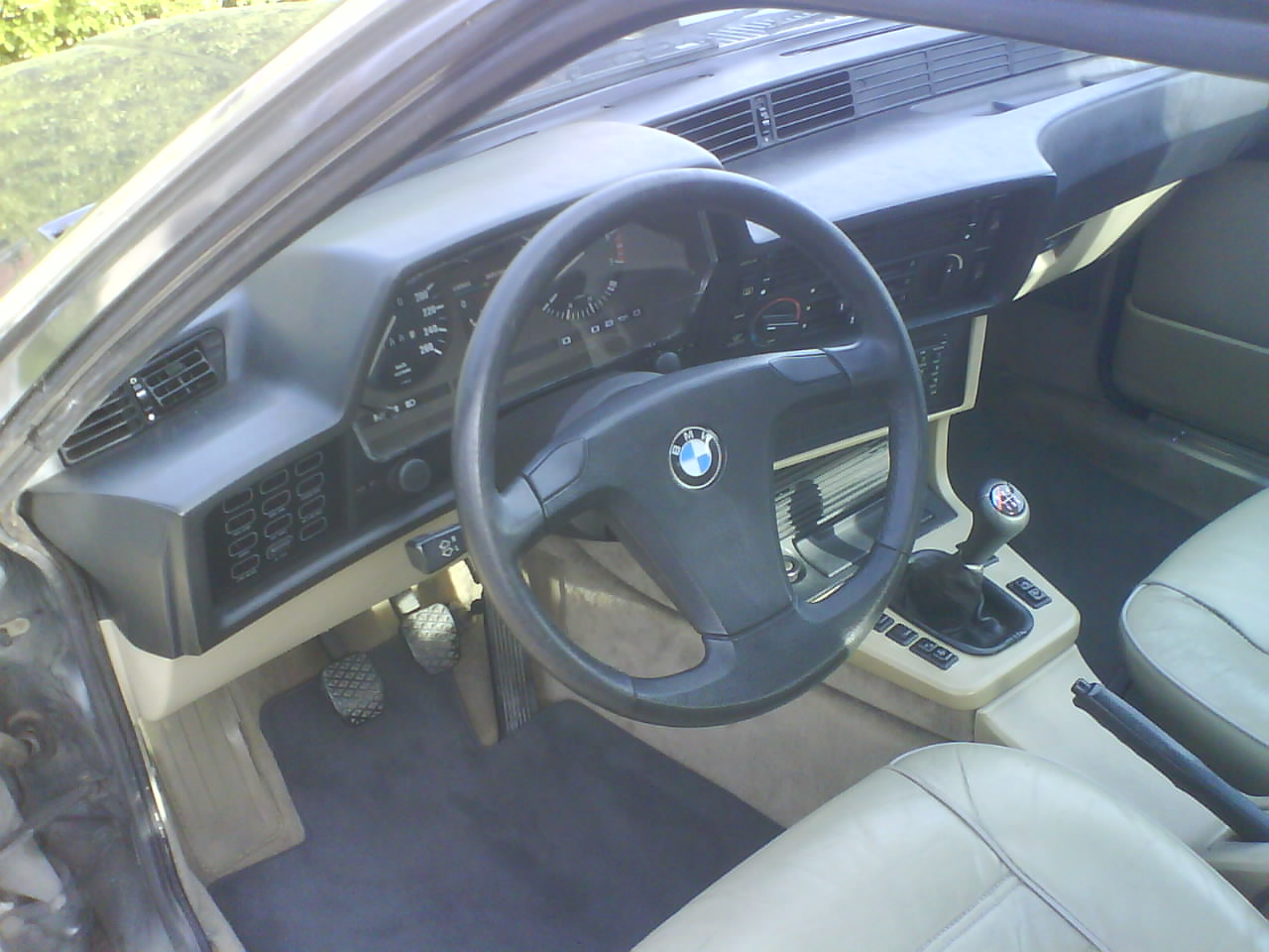

Voilà, j'ai terminé ce soir ! Je vous remercie vraiment de m'avoir encouragé à faire cette intervention moi-même. Ce n'était vraiment pas compliqué comme je le disais l'autre jour (il faut quand même avoir une certaine souplesse pour pouvoir se glisser sous le tableau de bord). J'ai beaucoup appris sur ma voiture, j'ai économisé de l'argent, et, sans me vanter, la réparation a surement été mieux faite que si je l'avais fait faire par un mécano. Et voici le résultat ! :

Well done !
MessagePosté: 09 Mai 2009 23:19
Inscription: 18 Avr 2008
Messages: 153
Localisation: nantes
Bien joué... (J'avais jamais vu ce type de volant...) :!:
MessagePosté: 10 Mai 2009 00:03
C'est le volant de série des 628 et 635 je crois. Je le trouve très beau.
MessagePosté: 11 Mai 2009 09:31
C'est le volant qui a été monté d'origine sur ma voiture
