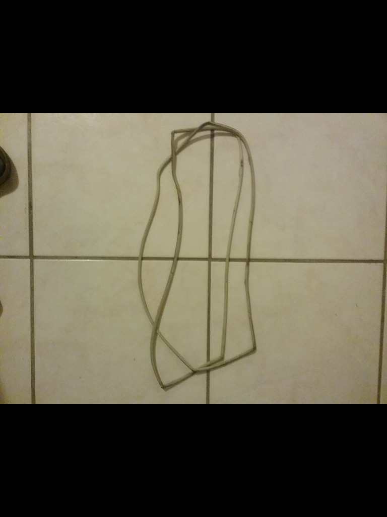

Salut salut ! Est-ce ce joint en question? Les miens sont aussi aussi déformés et secs, mais pas de fuites.

Celui ci me semble être celui entre le plastique transparent et le phare.
MessagePosté: 30 Nov 2016 21:50
C'est bien ça
MessagePosté: 30 Nov 2016 22:00
A mon avis il doit y avoir un autre joint entre le phare et la carrosserie, et c'est très certainement lui qui est défectueux
Non ce n'est pas ce joint, celui-ci est toujours dispo chez BMW, il assure l'étanchéité entre le cabochon et la platine, je l'ai changé il y a quelques temps.
A vue d’œil il semble plus grand mais il correspond bien à la dimension d'un feu.
Il y a un autre joint qui ce situe derrière la platine , en fait il se glisse dans et sous l'armature de la platine et se positionne entre la carrosserie et la platine c'est lui qui fait l'entourage noir autour du feu.
Il est indisponible chez BMW pour le moment. Sur l'ETK c'est la pièce N°4.
Ce joint est un mélange de mousse et de caoutchouc et avec le temps, il finit par se désagrégè.
Je n'ai pas de photos dans l'immédiat mais j'en ferai à l'occasion d'un contrôle ou du changement de cette pièce

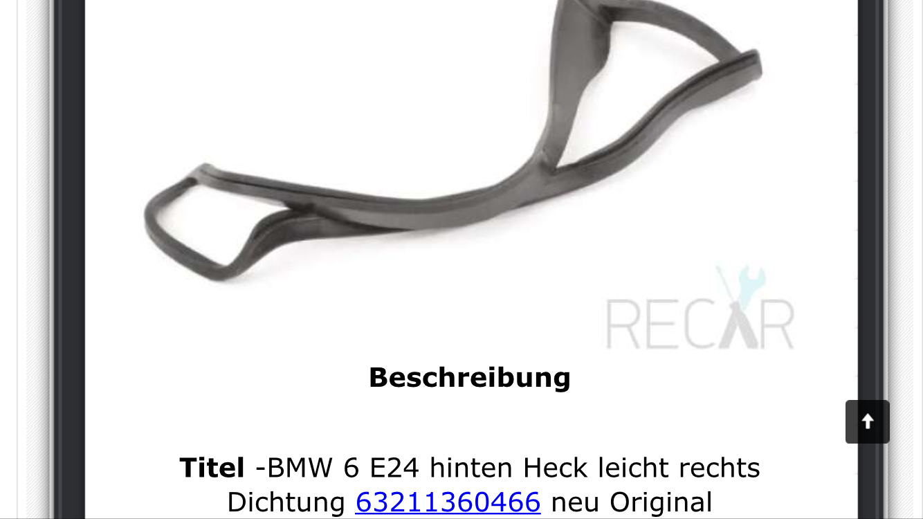

Salut.
Que pense tu de ça ? Les photos ne sont pas génials ni très signifiactives de l'état de l'objet mais bon...
http://www.ebay.com/itm/BMW-e24-rear-ta ... 2089500665

C'est l'entourage de la platine de fixation, le joint incriminé vient derrière cet enjoliveur et plaque contre la carrosserie. C'est un joint en mousse et en caoutchouc.

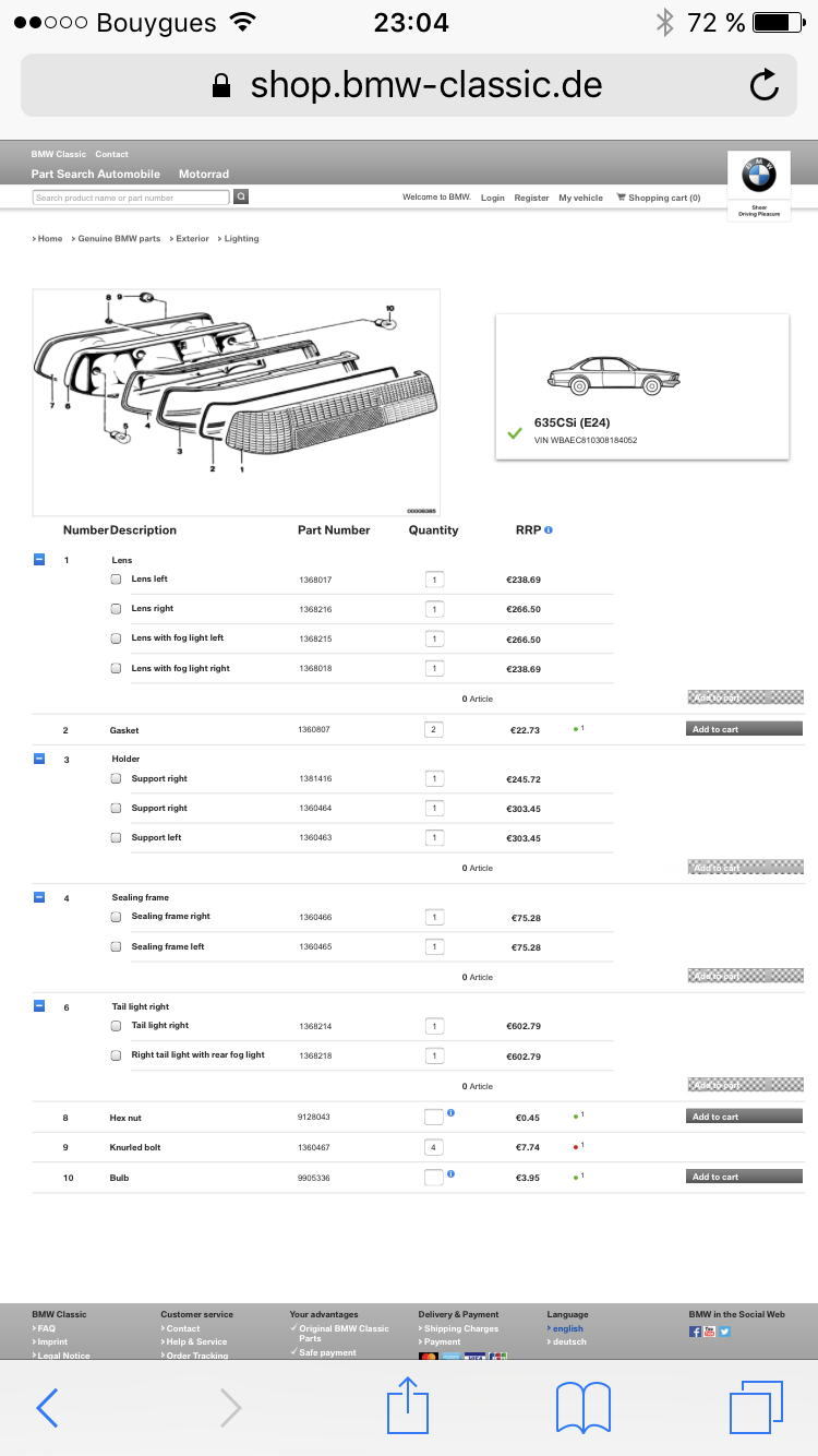

Je relance ce sujet car j'ai également un problème d'entree d'eau dans le coffre du a ces joints qui ne sont plus étanches.
Avez vous trouvé ces joints en vente? J'en cherche désespérément, sans succès pour le moment.
Je parle des pieces 1360465 et 1360466, item #4 "sealing frame" de l'ETK en photo ci dessous.
