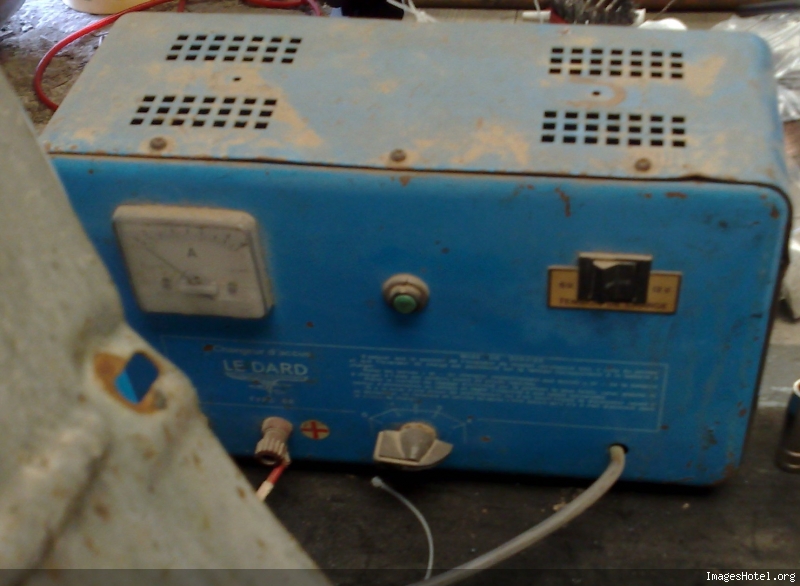

-1 Générateur de tension continu
* Chargeur de batterie par exemple

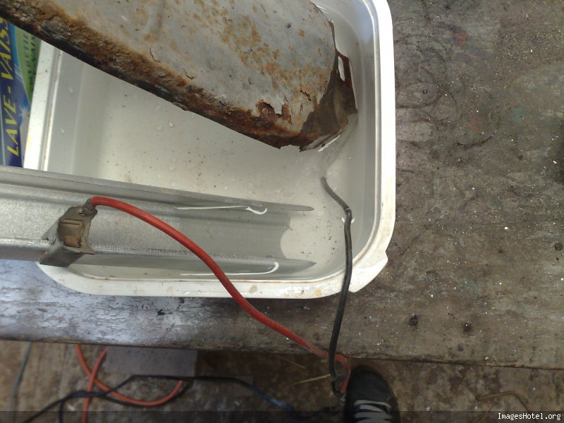

1er essai: juste du sel

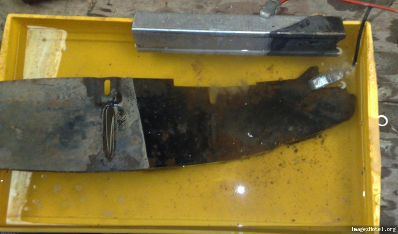

Après 1/2 heure voici le bouillon

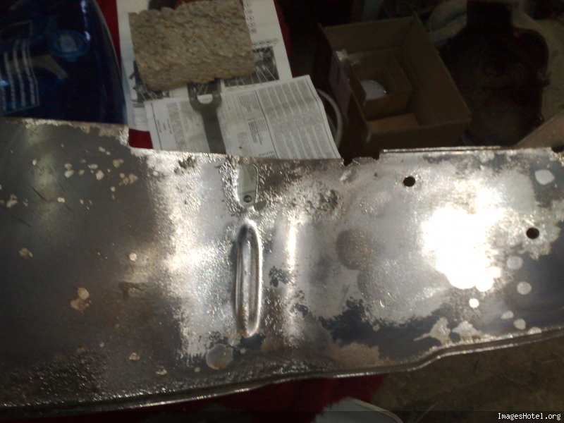

J'ai très peu brossé mais on voit bien qu'il n'y a plus de rouille

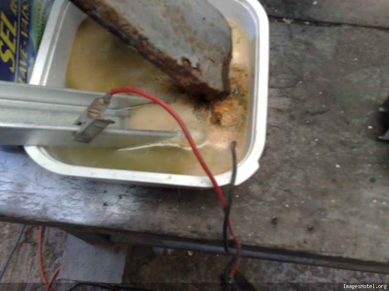

2eme essai beaucoup plus probant :mrgreen:

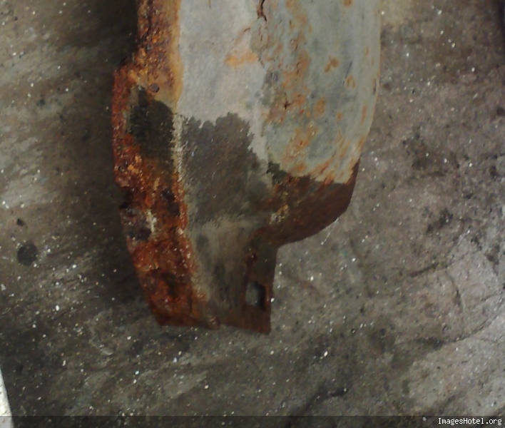

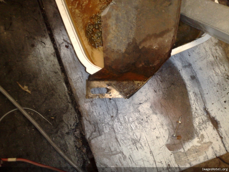

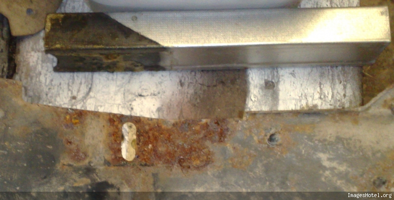

Avant: on voit bien le morceau de montant de tout à l'heure qui a commencé à se bouffer.

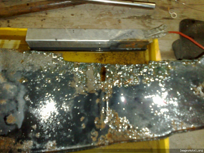

Bac plus grand, le morceau de montant (+) plus en contact avec l'eau, de l'acide mais j'ai vite rajouté du sel car à part sentir mauvais j'avais pas l'impression que ca fasse grand chose (on voit bien la réaction au niveau de la rouille)

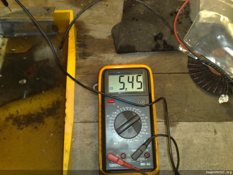

Mesure de l'intensité: ca tournait aux alentours de 6A

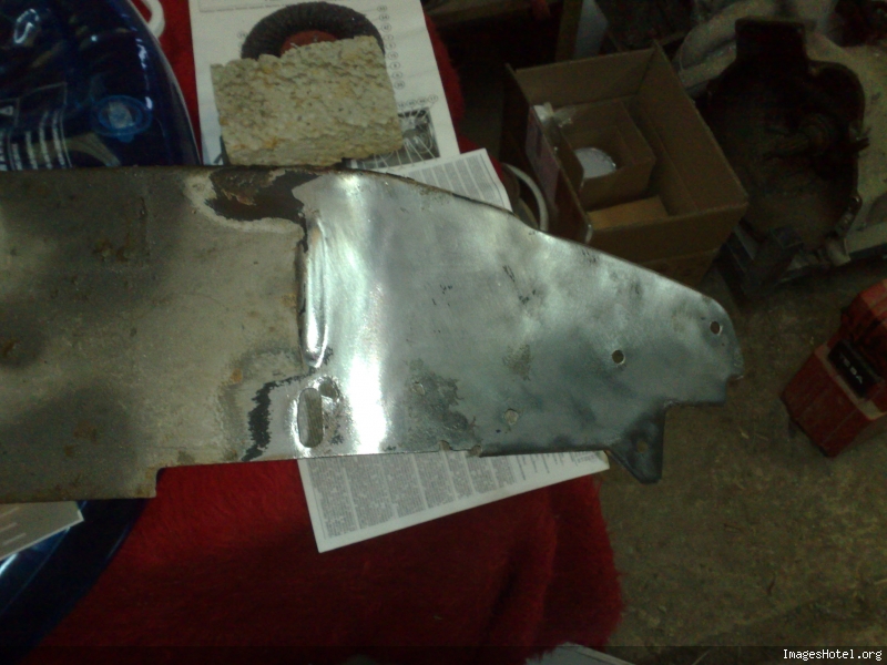

Au bout de 2h voici le résultat sans frotter
Après avoir brossé:
