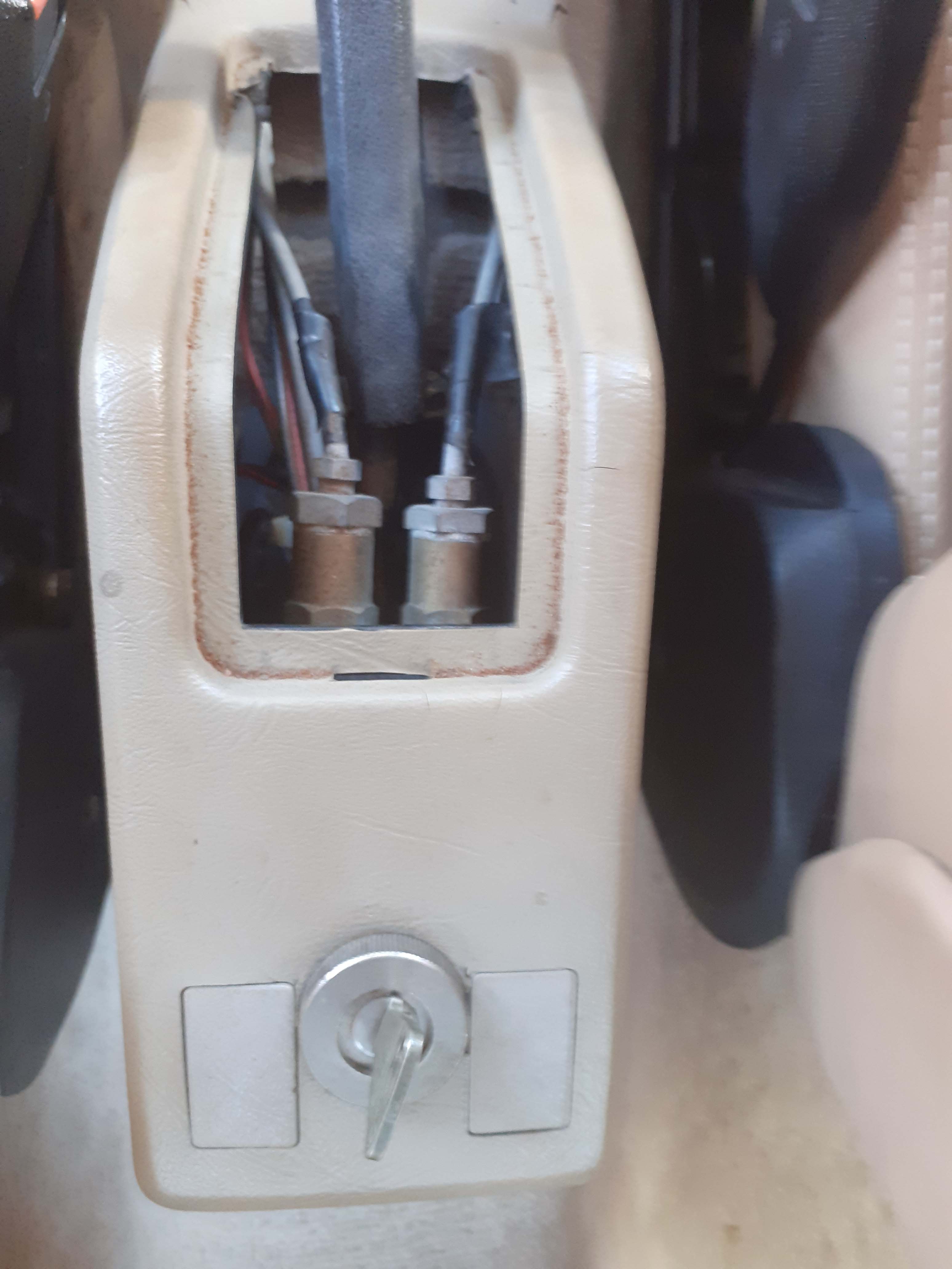

Oui tu as raison l'Abnet-R est très puissant avec un pH basique.
Le tout est une question de dosage :
- presque pur pour un nettoyage en profondeur de vilain cambouis
- de plus en plus dilué pour la baie moteur, la carrosserie, les jantes, etc. ça fonctionne très bien sans abimer même sur les plastiques intérieurs encrassés.
Bref c'est polyvalent depuis le M30 noir d'huile (ou la locomotive diesel) jusqu'à la poignée de frein à main de 6 :jesors:
