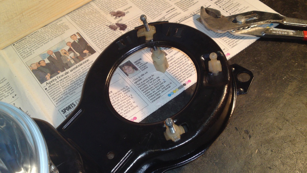

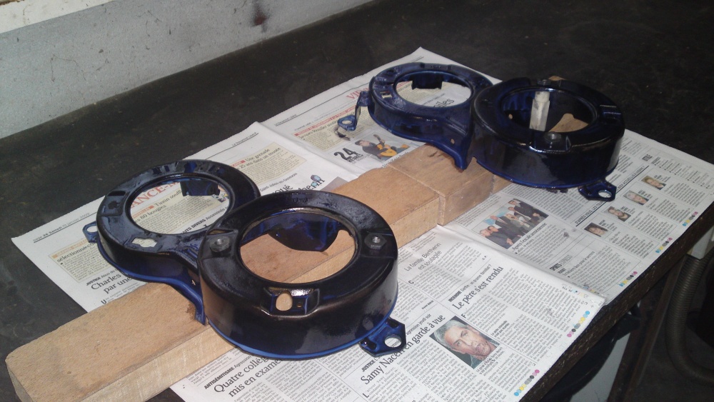

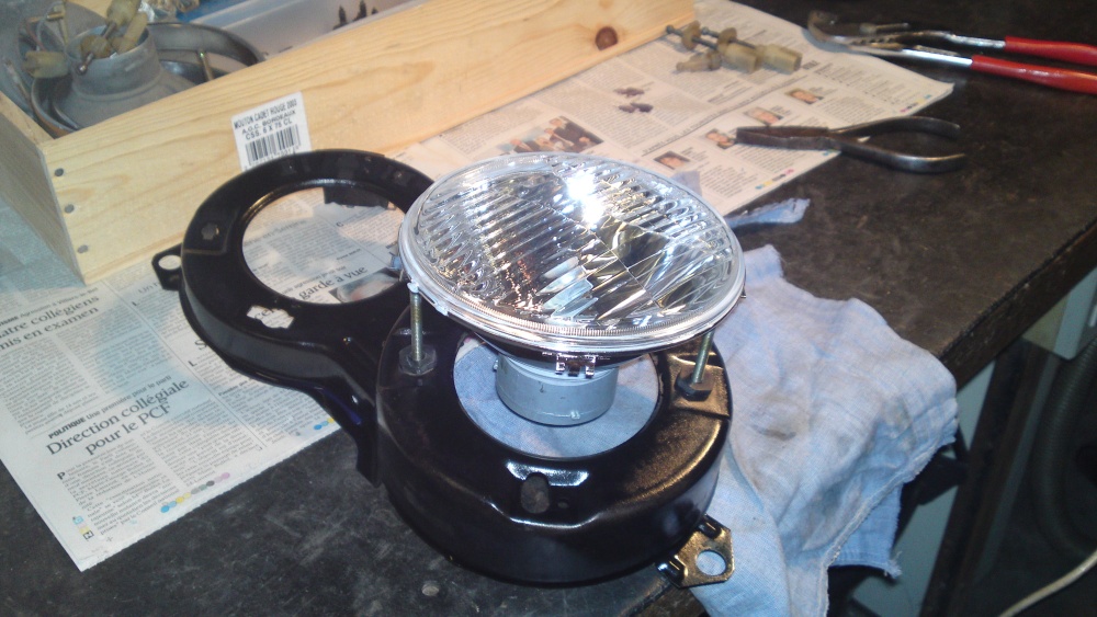

Tout d'abord, bien nettoyer et brosser les supports ; en profiter pour les traiter avec un produit anti-rouille (j'ai utilisé Ferose, un produit lyonnais :wink: )
Présenter le phare intérieur sur les support filtés, et visser...
Mettre en place le support plastique par l'intérieur, et le tourner d'un quart de tour avec une pince pour le fixer à la fois sur le bloc métallique et sur le phare.

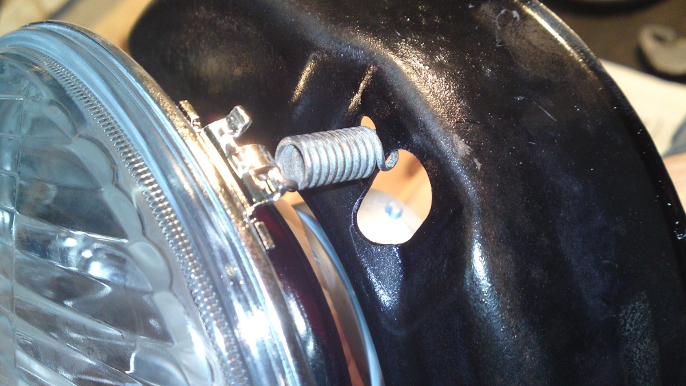

Mettre en place le petit ressort.

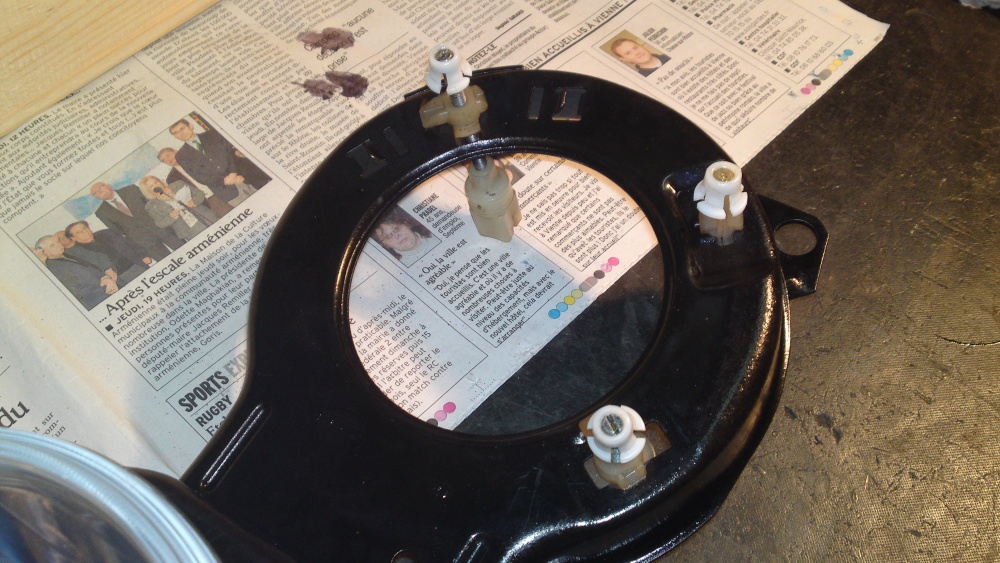

Passons maintenant au phare extérieur. Fixer les 3 supports plastique, en les tournant également d'un quart de tour avec une pince.
Image.

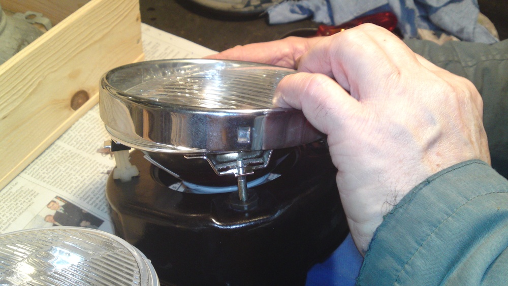

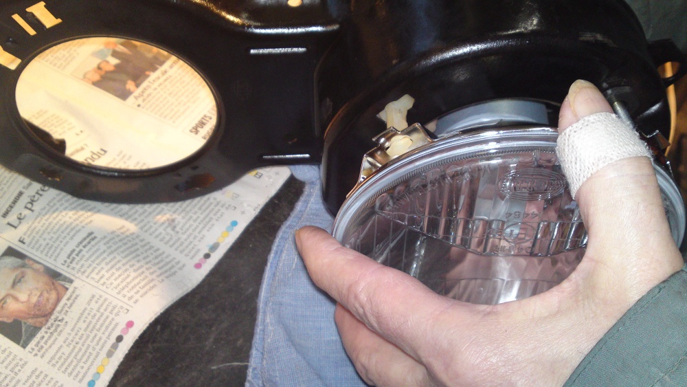

Emboîter sur chacun d'eux les petites rotules en plastique (vendues à l'unité chez BMW - ref. 63121369833, bague de joint).
Présenter ensuite le phare, et l'emboîter de force sur les 3 supports.

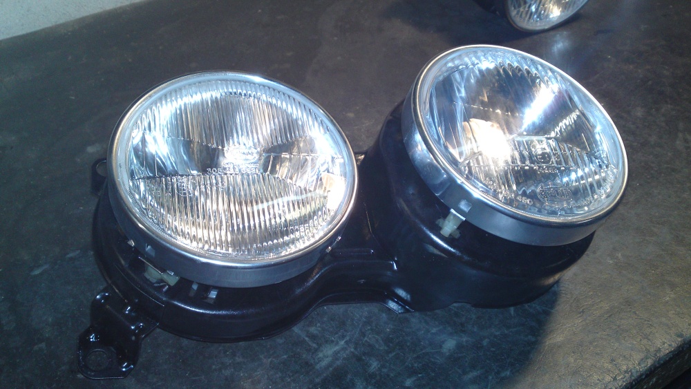

Emboîter les tours chromés sur les phares...
Et c'est terminé ! :D
