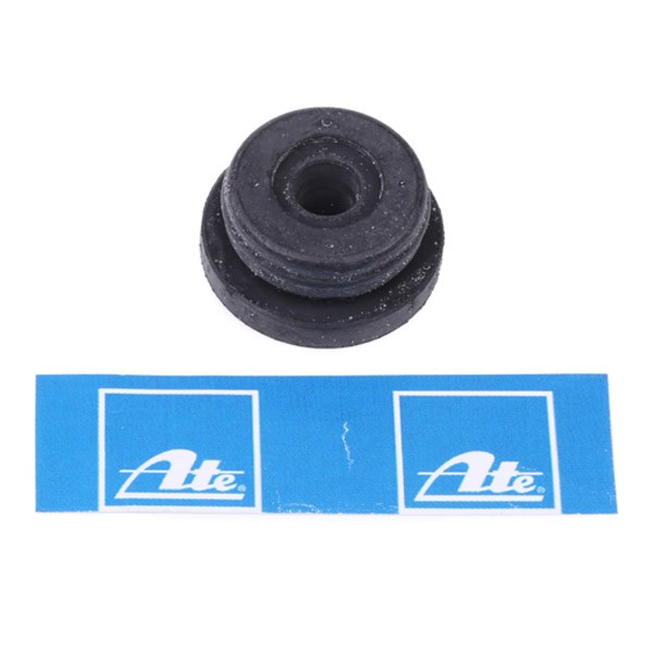

En fait j'ai trouvé ça :
http://www.piecesauto24.lu/ate-954522.html
Je pense que c'est ce qu'il me faut , mais en revanche ça n'explique pas pourquoi le maitre cylindre ATE n'a pas les bons ... :roll:

J'ai vérifié les côtes extérieures de celui en place sur le nouveau maître cylindre. Ca correspond bien à celui ci-dessous à la différence du trou pour emmancher les raccords plastiques d'origines.
Voilà pour ceux qui voudrait remplacer leur maître cylindre sur phase1 ;)

Ca y'est pièces reçues et montage OK même si un peu plus raide :
Y'a plus qu'à tout remonter maintenant :pouce:
