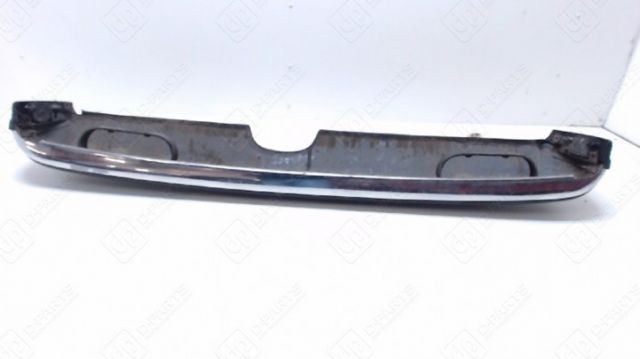

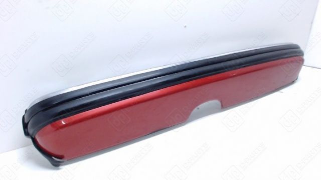

bonjour je désire peut être acheté cette pièce et j'aurai besoin d'une confirmation si il s'agit bien d'un parechoc et d'une jupe de phase 1.
car le vendeur indique la référence 51121961603 ce qui ne correspond pas a un pare choc de phase 1 dans l'etk

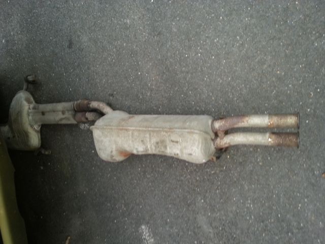

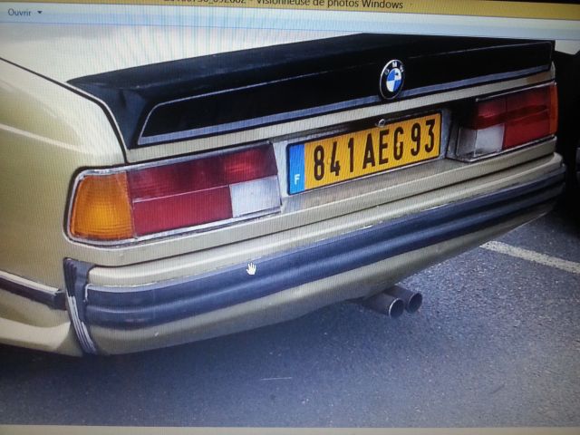

d'autre part sur ma 6 j'ai un pare choc et une jupe qui ressemble a sa mais il y'a un truc bizar que je ne comprend pas : comme vous pouvez le constater les sorties d'échappement sorte largement de leur emplacement prévu sur la jupe arrière, et pourtant il est pas monté de travers. donc est ce que j'ai pas la bonne jupe? ou est ce mon échappement qui n'est pas d'origine ?
ci joint photo de ma jupe et de mon échappement
merci d'avance pour vos éclaircissement

C'est bien une jupe de série 1 donc elle irait bien sur ta 6. Et pour l'échappement il doit être courbé, donc le tien n'est pas le bon ! Tu dois avoir un échappement de série 2...

Effectivement l'échappement sur série 1 est rond et le pot de détente est long et fin.
Ton pare-chocs arrière n'a pas le dessus chromé!

effectivement il a été repeint
