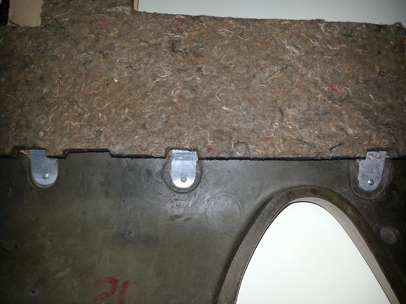

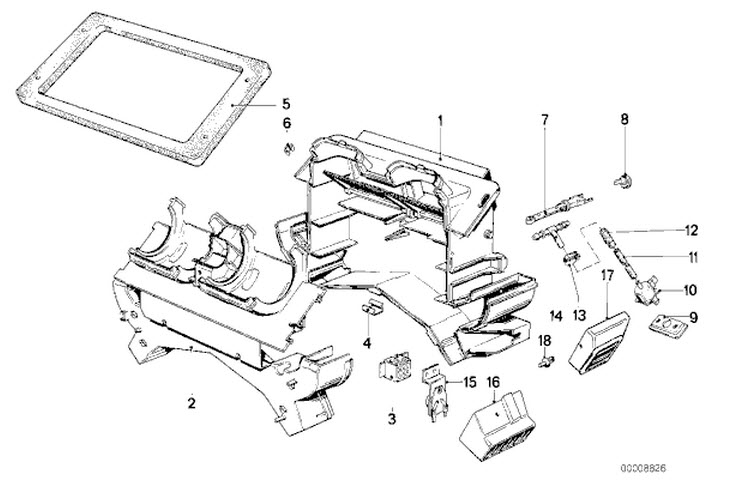

Tu vas devoir commander la pièce no 9, réf 64111371299, pour fixer la sonde sur le cache :
Attention, en ce qui concerne la forme de la sonde, ne te fies pas à la photo du cache inférieur que j'ai mis : c'est la vieille sonde cassée qui était encore en place
MessagePosté: 08 Juil 2012 23:17
Messages: 2764
Merci pour l'info Marc, c'est déja fais, j'ai acheté la sonde avec son cache.

Chose promise, chose due :-o :
