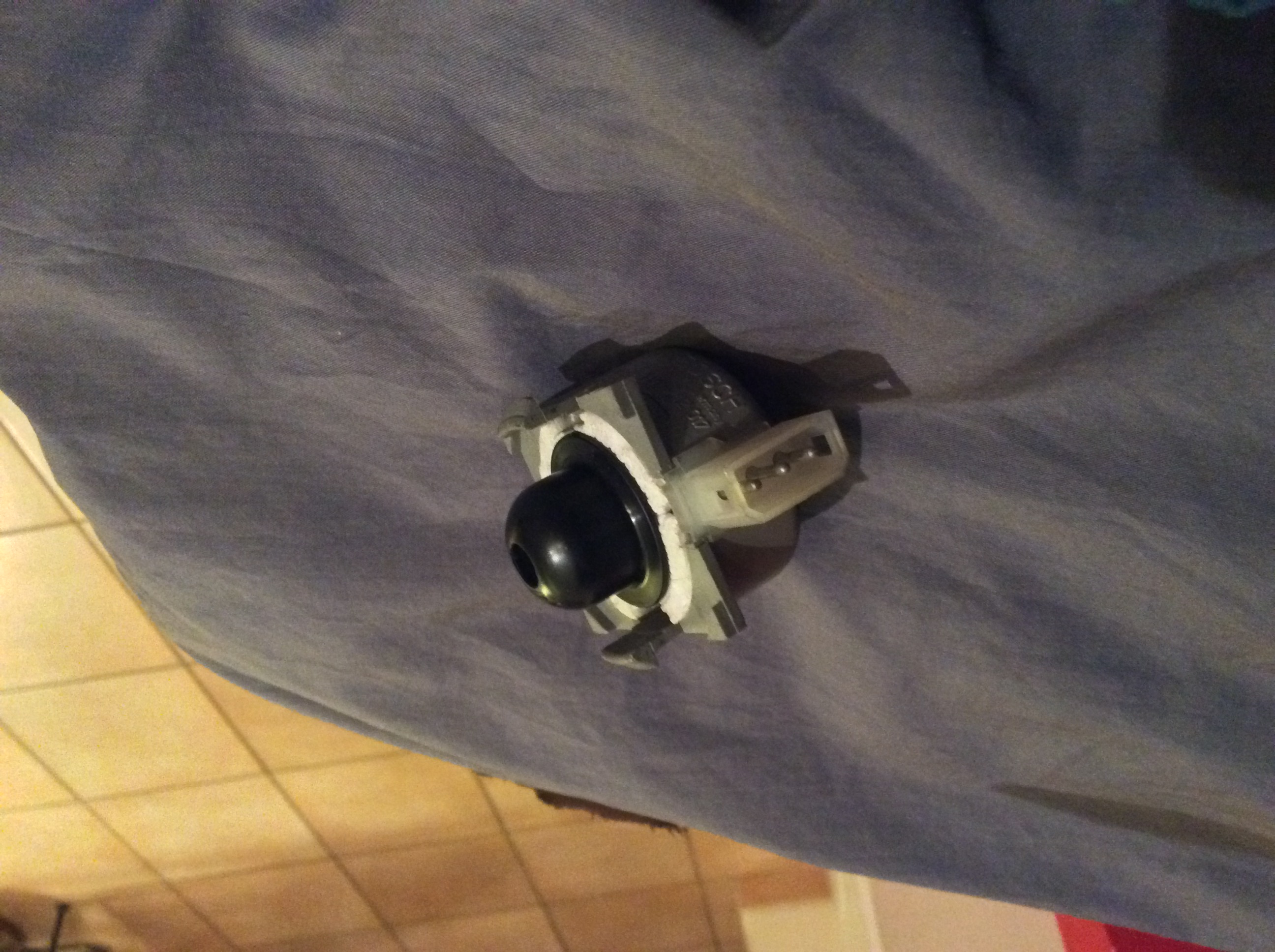

image.jpeg [ 914.25 Kio | Vu 7767 fois ]
Bonsoir
J'ai sous le tableau de bord pas loin de la pédalé d'embrayage ce petit boîtier.
Il semble qu'il commande la gestion de la température de l'air du chauffage.
Quelqu'un peut il le confirmer?
Oui, tout à fait :-o

MessagePosté: 23 Nov 2015 20:38
Inscription: 27 Oct 2014
Messages: 429
Localisation: dans un M30
Tu peux le tester en mettant un multimètre (je sais plus les broches) et en soufflant dessus tu as la résistance qui change .
