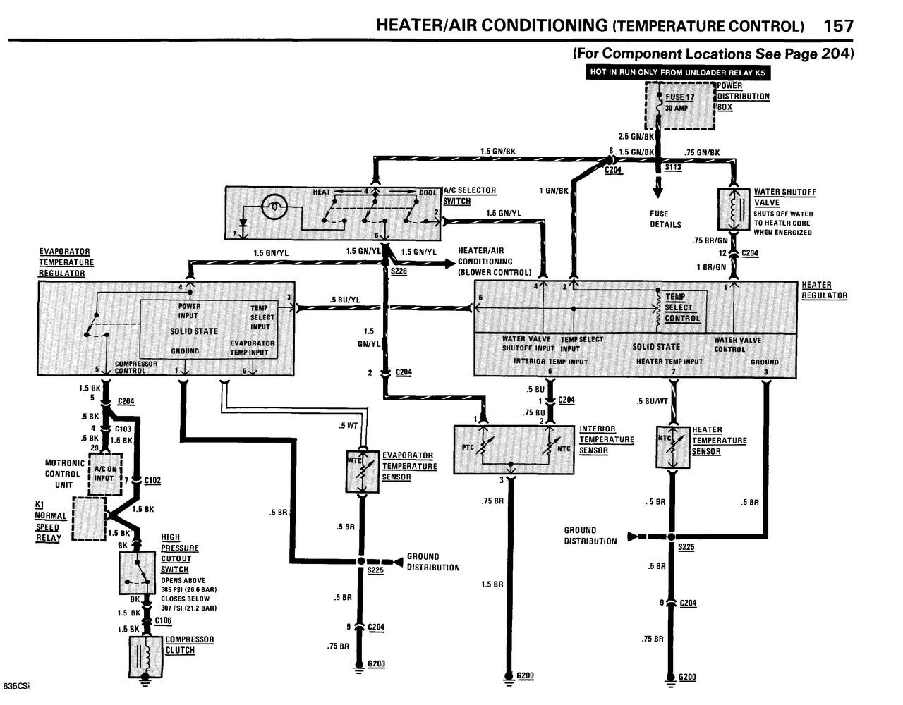

MessagePosté: 17 Jan 2017 08:57
Hors ligne
ex "balaise"
Avatar de l’utilisateur
Inscription: 14 Fév 2009
Messages: 2114
Localisation: Rhin Gauche
Ma E24: 630CS
Apparemment, ton chauffage est le même que sur les e24. La panne que tu décrits, me fait penser à une panne du boitier de régulation (il se trouve derrière le panneaux de commande).
L'alimentation de la vanne de chauffage que tu as mesuré est normal. La vanne est alimentée en 12v pour couper le chauffage ! En d'autre termes, il suffit de débrancher la prise sur la vanne pour avoir du chauffage tout le temps.
Ensuite, quand tu mets le potar à fond, tu shunt la régulation qui coupe l'alimentation de la vanne ce qui te donne du chauffage à fond.
Donc pour ma part, je pense que ta panne vient d'un des éléments suivants :
- capteur de température habitacle --> c'est une sonde PT100, tu mesures sa résistance avec un ohmmètre, en gros tu dois trouver quelques ohms de résistance
- capteur de température de chauffage --> idem précédent
- boitier de commande --> la pas d'autres solution que d'en trouver un autre pour faire le remplacement
- le potar --> il fait parti du boitier de commande, donc si tu changes l'un tu changes l'autre

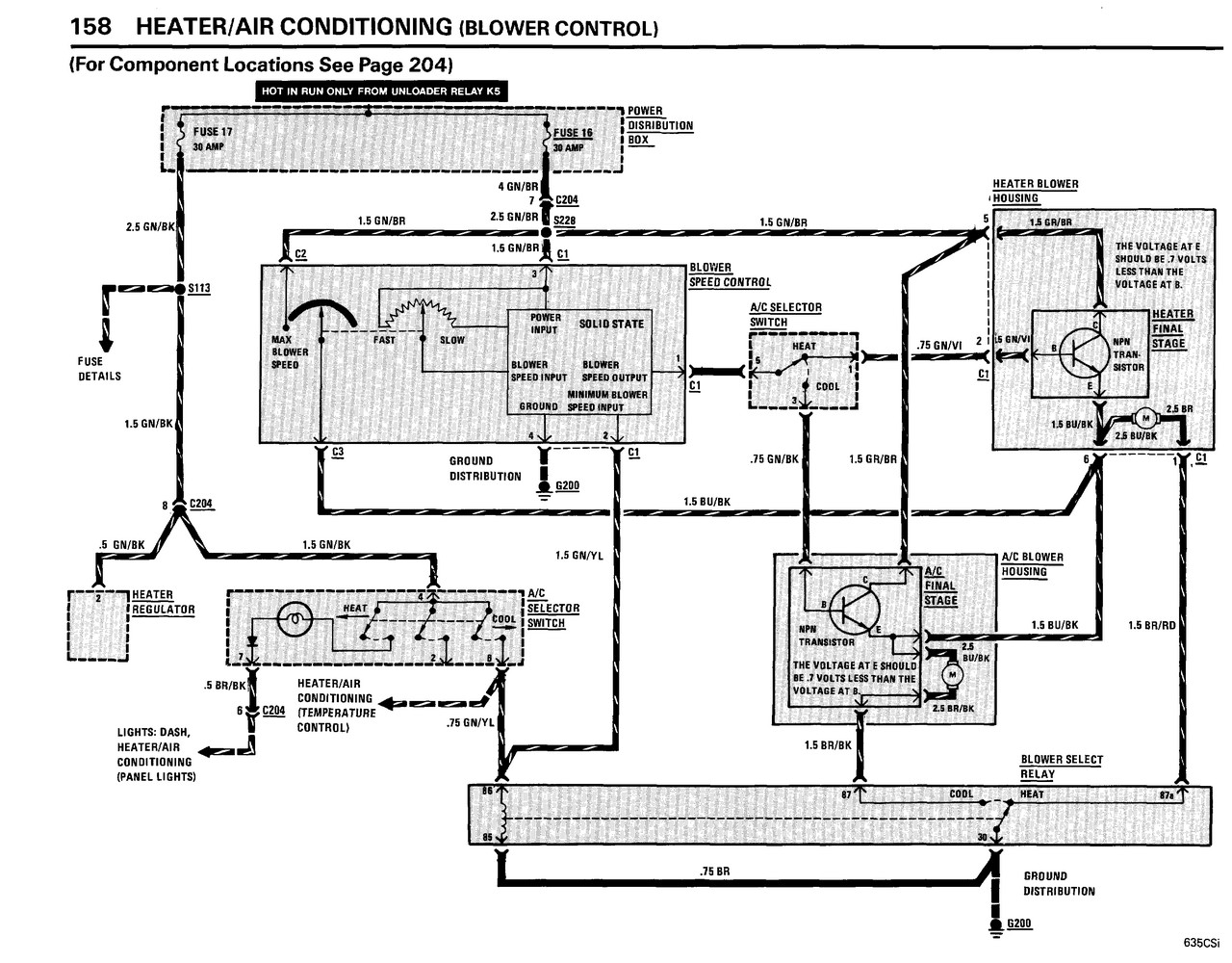

Sinon, voilà les schémas pour la 635, mais ça doit être quasiment la même chose sur e28 :
Fichier(s) joint(s):
chauffage_1.jpg [ 241.12 Kio | Vu 19302 fois ]
chauffage_2.jpg [ 297.92 Kio | Vu 19302 fois ]

Bonsoir à tous,
10 jours que j'ai récupéré ma voiture et après être resté en rade dans les bouchons du vendredi soir, le premier point a été de remplacer les deux capteurs PMH.
Depuis RAS, si ce n'est que maintenant, quel bonheur :twisted: :twisted: :twisted: l'air ventilé est chaud, peu importe la position de la commande de température :x :x :x

Bon, à défaut d'avoir localisé ces fameux capteurs, je continue mon monologue.
Mes investigations du matin:
J'ai repris la tension au niveau du contacteur à brancher sur le robinet.
Même constat: 0V ou presque à fond, puis au moindre mouvement vers le froid, quasiment 12V, aucune progressivité donc.
D'ailleurs en branchant mon ancien robinet de chauffage dans le vide et qui était fonctionnel puisque même symptômes, cela confirme.
Il s'ouvre quand le chauffage est à fond puis il se ferme dès qu'on bouge le bouton aussi faible soit le mouvement.
Il n'y a donc, pour ceux qui suivent, que deux positions qui fonctionnent, ouvert ou fermé, pas d'intermédiaire.
Cela soulève une question: quelle est l'amplitude entre la position 100% ouverte et fermée? Dans mon cas, de l'ordre de 5mm ce qui me parait faible par rapport à la taille du robinet. Vous confirmez que c'est l'amplitude normale?
Je reste cependant étonné de la température dans la voiture en position air froid.
Je m'explique. 17° ce matin, je suis en polo manches courtes, et bien même l'air chaud coupé et juste la commande centrale d'air froid ouverte, je suis obligé d'entre ouvrir régulièrement les fenêtres pour rafraîchir l'habitacle...
Si je ferme la commande d'air froid et met en route le chauffage mais sur la température minimum donc en théorie robinet fermé (pour ceux qui suivent toujours), la il faut clairement ouvrir la fenêtre...
Donc clairement le potentiomètre de température est HS et je suis allé en commander un neuf chez BMW ce matin, mais,
- Les capteurs évoqués précédemment seraient ils responsables? (Je rappelle que dès que je passe 90, plus de chauffage)
- Une saleté qui empêcherait le robinet de se fermer complètement? (Je rappelle qu'il est neuf, la voiture à 120 000km, très suivie et qu'au remplacement de la pompe à eau, pas le moindre dépôt).
Merci à ceux qui m'auront lu :pouce: :pouce: :pouce:

Le fonctionnement du robinet que tu décris me semble normal vu le schéma. C'est une électrovanne, donc ouvert ou fermé. L'astuce c'est que cette électrovalve coupe le circuit quand elle est alimenté. Ensuite la commande ouvre ou ferme pour laisser passer de l'eau par intermittence en fonction de la consigne.
Voilà pour la base. Pour ta panne, on dirait que ta vanne n'est pas étanche. Pour tester, il faudrait que tu tire un + et un - depuis la batterie ou depuis la prise diag pour être sûr que la vanne est bien sous tension en permanence. Si avec ça, tu as encore de l'air chaud, c'est que cette vanne est morte. Si tu as le même symptôme avec l'autre, c'est qu'elle est morte aussi.

Déterrage en règle... j’ai le même problème sur ma nouvelle M635, chauffage à fond tout le temps. Avec 35degres dehors, c’est invivable.
Est ce que la nouvelle commande a réglé ton soucis?
Merci

Pour moi ce fût simple ! le capteur sous le volant était débranché électriquement et tuyau de dépression également..
pour moi j'avais soit pas de chauffage quand elle est positionnée sur le plus froid (petit cran) soit à fond peu importe le réglage.
je m'en suis bien sorti rien à changer.
bonne chance !

Dans mon cas, j’ai du chauffage quelques soit la position du thermostat. Quand je fais varier la commande, j’entends la vanne qui claque au milieu de la plage de température. Donc le bouton de contrôle a l’air de fonctionner mais la vanne reste ouverte tout le temps à priori.
A 300Eur le bout, j’aimerais éviter un mauvais diagnostic...!

J'ai le même soucis de chauffage permanent. J'ai plusieurs soucis d'ailleurs :
1- ventilation arrêtée quand le bouton est de 0 à 99%
Ventilation à fond sur le dernier %.
Auriez-vous un tuto pour changer le réhostat de la commande de ventilation ?
2- Concernant la tension arrivant sur la vanne de chauffage dans le compartiment moteur :
- 12v quand le bouton de température est dans la zone bleue tout en bas
- 0v en zone rouge chaud
- 0v entre ces deux positions ..
Je pense là aussi que le réhostat est HS (avez vous un tuto ?)
3- la vanne n'est pas en super état. Malgré un passage au bac à ultrasons, elle est fuyarde... quand je l'alimente en 12v et que je souffle dedans, il y a un peu d'air qui passe.
Je ne comprends pas pourquoi on ne sent pas de variation de température dans l'habitacle entre la position "bleue"(12v) et la position "rouge" (0v)
J'ai vu sur des posts qu'il y avait des vannes chinoises sur lesquelles on pouvait greffer la partie électrique de la vanne d'origine. Si vous avez un lien pour une référence, ça m'intéresse..
