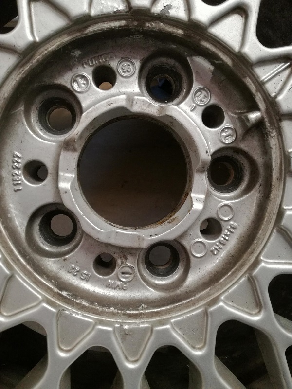

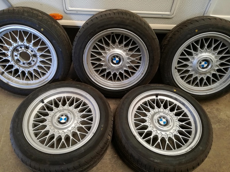

Ma 628 de 85 est en 14" d'origine actuellement avec des 215/60 et le développement n'est évidemment pas le bon, j'ai plus de 10 km/h de moins au compteur et je lui colle des km qu'elle ne fait pas. :evil:
J'ai aussi des 15" en stock et voilà qu'un copain revend des BBS 16" origine série 8 à priori (photo ci-dessous), ça me tente mais quels pneus monter ? Selon le tableau de correspondance pour le CT plus haut, il faudrait mettre des 235/50/16 et aucun de vous n'a ça on dirait !

Salut ! j'ai dut monter du 235/50-16 pour le CT sur ma 628 ph2
J'ai pris des Toyo Tires T1-r car se sont les seuls dispos pour cette monte.. verdict après 3000km :

Merci pour l'info concernant les cales mais ce ne serait pas lié aussi à l'ET de tes jantes ?

Exact, l'ET des jantes rentre aussi en ligne de conte, ET23 pour ma part

Le fait de mettre ou non des cales vient de l'ET de la jante, pas du pneu ; pour ne pas avoir à mettre de cales, il faut installer des jantes avec un ET 20
Effectivement, la monte 235 50 16 est la seule homologuée en 16 pouces :
viewtopic.php?f=3&t=5006&p=97984
La monte en 16 pouces a l'avantage d'être celle qui se rapproche le plus de la monte TRX 8)
