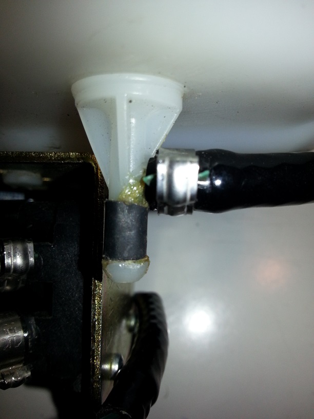

Je me suis aperçu que le bocal de lave-glace fuyait ; le collier, positionné juste après le renflement du petit tube de sortie du liquide, en fait serre mal le tuyau souple.
Il suffit d'augmenter avec de la gaine le diamètre du petit tube, et le problème est résolu ! 8)
20150503_155424.jpg [ 114.75 Kio | Vu 1762 fois ]
