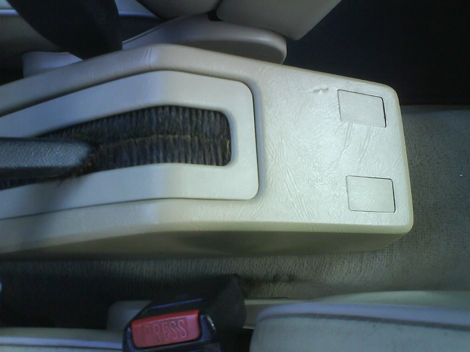

Bon alors Riton, le démontage de la console centrale : tu commences par enlever la partie horizontale qui est autour du frein à main :
016.JPG [ 141.24 Kio | Vu 2526 fois ]
Sous les 2 petits caches en plastique, à droite de la photo, tu vas trouver 2 vis à enlever. Tu déboites aussi la partie à brosses (?!) autour de la poignée du frein à main. Je t'avouerais qu'ensuite je ne me rappelle plus où sont les vis, mais elles sont vraiment très faciles à trouver ; le démontage se fait alors de façon très logique.

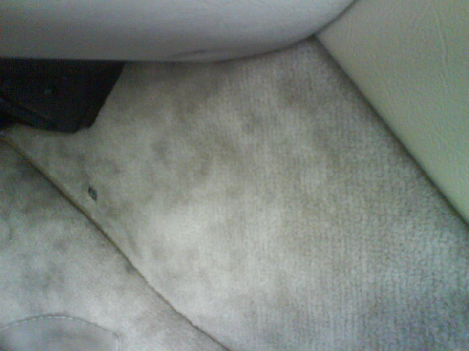

Une fois que tu as enlevé cette partie, tu peux dévisser la partie verticale, après avoir déboité et retroussé le soufflet du levier de vitesse sur celui -ci, ce qui te permettra de faire passer sans problème cette 2e partie autour du levier, en la déboitant par le haut. Il y a des vis à enlever de part et d'autre, dans la moquette :
