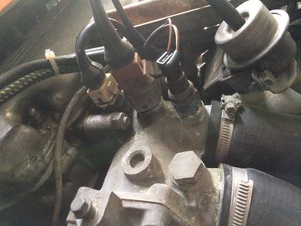

pouvez vous me dire à quoi servent chaque sonde de température pour 628 csia 1984
je cherche en particulier celle qui sert pour l'affichage de la température
IMG_5103.jpg [ 81.05 Kio | Vu 18792 fois ]

Il doit y avoir la sonde de départ à froid mais je ne sais pas laquelle c’est

Salut Christophe
A faire confirmer de gauche à droite:
Interrupteur du calorstat
Sonde thermometre
Sonde pour commander l'injecteur de depart à froid.

c est celle le plus a droite sur la photo

Oups, j'ai bien fait d'emettre une reserve alors
Mieux vaut se fier à Marcel :wink:
Par contre j'ai regardé sur ETK ils appellent ça de gauche à droite:
Capteur de temperature puis capteur de thermometre et interrupteur horraire de temperature.
De quoi s'y melanger les pinceaux.

Donc la sonde de depart à froid (interrupteur horraire de température) est totalement à droite avec les 2 fils.
Merci :-o

euh non marcel a écrit complètement à droite (avec les 2 fils) c'est la sonde
pour l'affichage de la température pour le bloc compteur .
la sonde du milieu pour commander l'injecteur de départ à froid
par contre celle de GAUCHE ? je ne sais pas

la blanche c est la sonde de gestion moteur

j'ai remarqué que ma T° d'eau ne monte quasiment plus restant à mi chemin entre le bleu et la verticale, et ce quelque soit le trajet.
Visco vous allez me dire: non car une fois bien chaude on l'entend qui brasse de l'air en repartant d'un feu par exemple et qui ensuite ralenti. il est bien dur à chaud et plus souple à froid .
je ne penses pas à un problème de calorstat qui n'est pas vieux car
la T° d'eau à chaud dans le bocal est correcte 70° C mesurés
durite normalement molle et niveau qui bouge jamais je crois que depuis que j'ai changé le liquide il y a 2 ou 3 ans j'ai jamais refait le niveau !
chauffage habitacle fonctionnel.
et ma T° d'huile est normale aussi oscillant entre 80 et 100° selon la vitesse je pense bien que si l'eau circulait mal la T° d'huile monterait en flèche !
je pencherais plus soit pour la jauge sur le TDB soit et la sonde qui est sur une des durite acier de conduite d'eau.
Il me semble d'ailleurs l'avoir déjà changé il y une bonne 10 aine d'années ...
sur la photo un peu plus haut du sujet faite prise sur une 28 c'est bien celle avec les 2 cosses apparentes.
ce qui m'emmerde c'est que qd je la débranche il se passe pas grand chose... arghhh si c'est la jauge faut que je tombe le tableau de bord...
PS: me dites pas que c'est les accus de la platine indicatrice de maintenance: je l'ai changé il y a des années pour une platine sans accus...et tout fonctionne parfaitement sauf ma T° d'eau.
j'ai aussi la commande d'injecteur de départ à froid qui fuyaute un peu à faire...
alors les pros vos avis ?
Bon ben la sonde et l'injecteur de départ à froid sont commandées... on verra bien. :-o

Alors,
J’avance dans mon enquete :
Concernant la jauge et le témoin de T au tableau de bord c’est bien celle avec une double cosse ( une étroite et une plus large )
Les tests sont à faire avec le contact
La cosse « étroite » est en lien avec le témoin d’alerte : mise à la masse le témoin s’allume
La cosse large est elle reliée à la jauge, sa résistance varie avec la température, à froid elle est de l’ordre de 600ohms, pour arriver à quasi nulle ( 30ohms dans de l’eau bouillante ) à chaud, en ce cas l’aiguille part en butée.
Si la sonde fonctionne il ne reste plus qu’à vérifier le calorstat, là aussi facile de le contrôler dans une casserole d’eau sur le feu. Il doit être complètement ouvert à 80° soit de l’eau à peine « frémissante ».
Ou de l’eau bouillante si vous faites le test en haut du Mont Blanc…
Vous pouvez aussi vérifier le système complet en enlevant le visco et son hélice ( attention pas à droite ) et faisant tourner le moteur au ralenti.
Normalement l’aiguille de la jauge va rapidement monter et dépasser la verticale, si le radiateur et le LDR sont bons, une fois à la verticale le ventilateur électrique doit se déclencher en première vitesse.
J’ai fait ce test le ventilateur électrique se déclenche alors que la T° d’huile n’était à peine qu’à 48° !!.
Il existe 2 sondes : 91 et 99° qui se monte sur le radiateur.
Capot levé au ralenti, la petite vitesse suffit à tenir la température stable légèrement au delà de la verticale sans le visco., si le système de refroidissement n’est pas « optimal » la deuxième vitesse devrait s’enclencher rapidement.….
Mais je ne suis pas certain de ce dernier point, car liée aussi à la présence de la clim ( le ventilateur électrique tourne systématiquement clim allumée )
En ce cas il ne vous reste plus qu’a changer le visco.
Tout se trouve chez Liebmahn…
la sonde aux alentours de 15€ , le visco plutôt 200....
pour ma part je vais aussi permuter les 2 visco entre la 5 et a 6 ce qui me permettra de vérifier si c'est pas le visco quand même...
