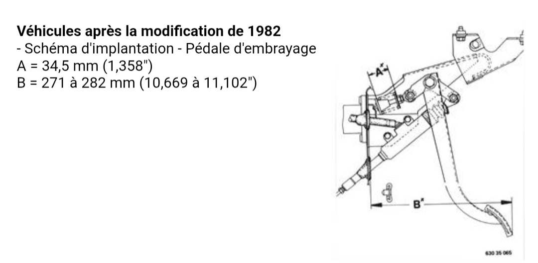

Salut tout le monde, pour ma 628 e24 de 1983, j’ai besoin d’aide pour le remontage de la pedale d’embrayage. Je l’ai démonté parce que la durite caoutchouc qui se trouve sur l’émetteur, était sortie et abîmée. C’est le ressort de rappel de la pedale qui s’est déboîté et a causé le problème. Mon souci c’est que je ne vois pas où vient se loger ce ressort de rappel. Côté pédale il est fixé par une vis, mais de l’autre il doit sûrement être appuyé sur le tablier avant de l’habitacle mais je ne suis pas certain.
Là où je l’ai placé, le problème c’est que la pedale reste bloquée en position fin de course quand j’appuie à fond. En fait au début le ressort de rappel fait son job, mais quand j’appuie plus « loin » il y a comme un « cran » et la pedale part d’un coup en butée contre le tablier.
Est-ce que quelqu’un pourrait m’envoyer une photo du montage, les vues éclatées ne permettent ps de comprendre .

Screenshot_20260331_210509_Chrome.jpg [ 76.71 Kio | Vu 1950 fois ]
Regarde bien les cotes

Super sympa, et rapide en +
Nickel pour l’implantation du ressort, j’avais donc placé au bon endroit. Le top c’est d’avoir les cotes effectivement. Merci encore. Bonne route 🤟🏼
