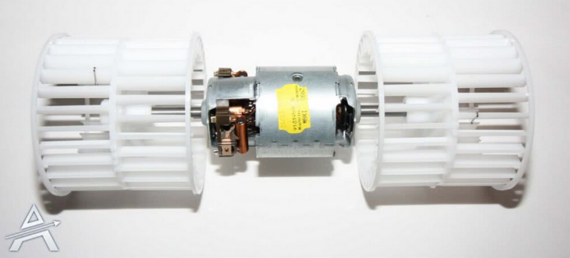

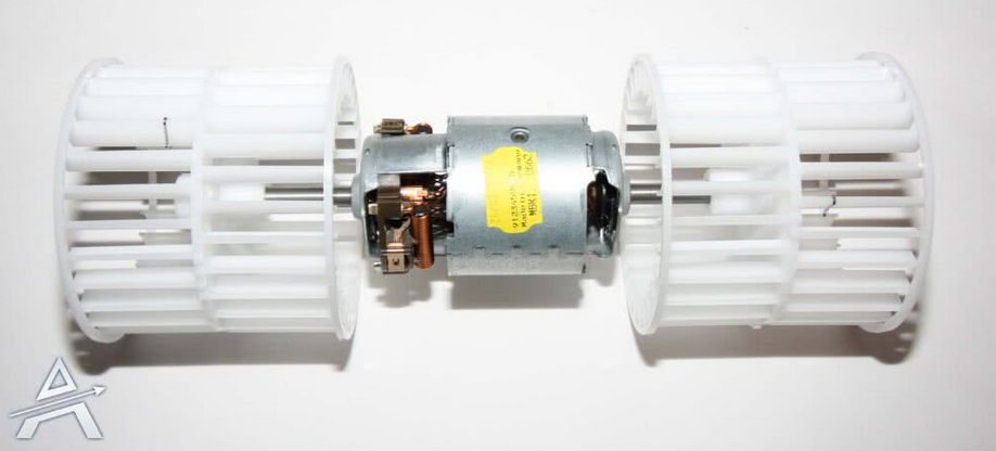

c'est sympa mais j'ai déjà remplacé le ventilo qui était grillé (cf dernière photo en bas) :-o
Maintenant j'ai la ventilation mais en ON/OFF uniquement :shock:

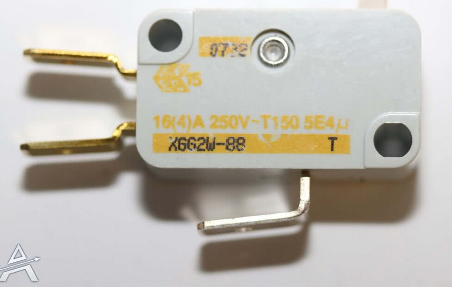

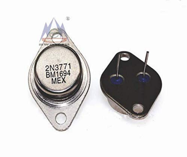

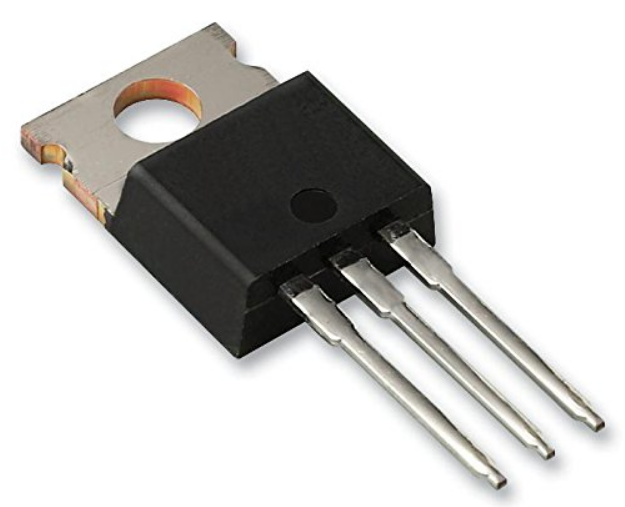

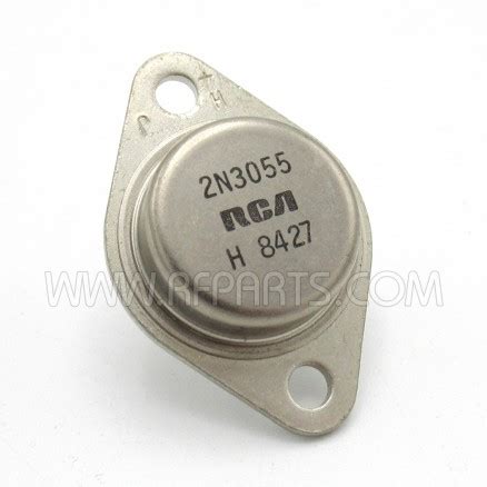

J'ai commandé et reçus les 4 transistors + 1 microswitch pour la clim' :
1 sous la baie du PB sous la plaque ondulée dans le moteur 2N3055 TO3 15A
1 microswitch derrière les commandes du ventilo
1 triode sous le TDB côté passager 2N3771 ou 2N3771G... :twisted:
1 petit transistor à jonction bipolaire simple (BJT) BD243C NPN TO-220 ... les plus chiants :twisted:
J 'ai changé le plus simple/accessible sous la baie du PB (cf photo 2N3055 TO3 15A) ... pas celui-là :evil:

Microswittch BMW 628 CSI - M635 CSI (E24) UP 05-1982 Chauffage-Air conditionné Wallothesch.png
Microswittch BMW 628 CSI - M635 CSI (E24) UP 05-1982 Chauffage-Air conditionné Wallothesch.png [ 522.94 Kio | Vu 4081 fois ]
Transistor NPN TO-220 transistors à jonction bipolaire simple (BJT)  BD243C.png
Transistor NPN TO-220 transistors à jonction bipolaire simple (BJT) BD243C.png [ 211.92 Kio | Vu 4081 fois ]
2N3771 2N3771G Triode transistor.png [ 213.04 Kio | Vu 4081 fois ]
Transistor 1 Variateur 2N3055 Chauffage Baie de pare-brise.jpg [ 17.82 Kio | Vu 4081 fois ]
