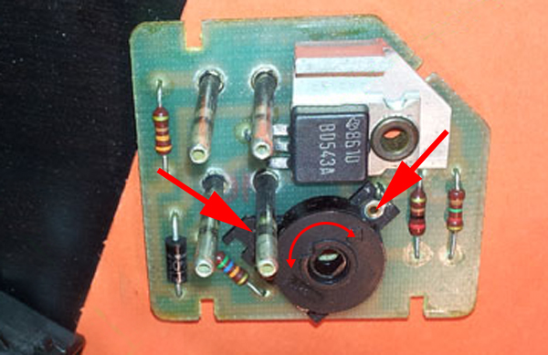

Bonjour quelqu’un sait par quoi je peux remplacer le petit potar qui se trouve dans le bouton de chauffage à côté du transistor car je l ai testé es rien ne sort
Merci
MessagePosté: 04 Déc 2024 16:09
Inscription: 30 Sep 2024
Messages: 19
Bonjour
Quelqu’un sait par quoi je peux replacer le petit potar qui ce trouve dans le bouton de chauffage ça le mien est mort je vous mets une photo ( la photo n est pas de moi) ou si vous avez une idée pour le réparer
Merci de vos lumières

dur à trouver je crois bien...

Bonjour pourrait tu me faire passer le schéma car je ne comprends pas tous j ai remplacé le trial sous le capot et vérifie le trial dans le bouton mais rien alors peut être le 3 trial
