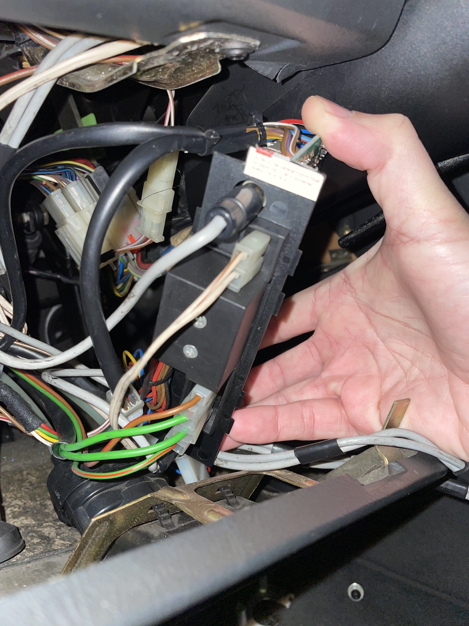

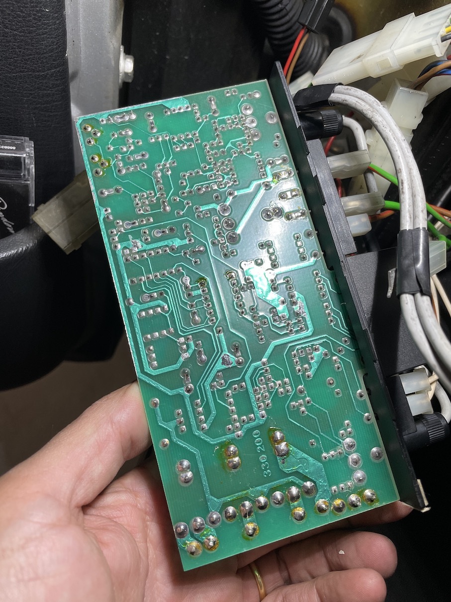

petit déterrage de post :roll:
Ca y est, l’alarme de ma M fait des siennes. Surement l’idée de la vendre qui la contrarie.
J’ai prêté la voiture a un copain il y a quelques semaines et vu ce qui est décrit plus haut, j’imagine qu’il a utilisé la super condamnation.
Quand j’ai récupéré la voiture, j’avais le voyant de l’alarme qui clignotait, mais aucun problème pour la démarrer. Aujourd’hui après quelques semaines sans rouler, voulant profiter du beau temps, impossible de la démarrer, le voyant ne s’éteint pas.
Du coup, j’ai rapidement fait le tour, démonté le cache sous le volant pour trouver ce beau boitier ULLRICH et un montage clinique jusqu’au faisceau qui va vers la sirène dans le compartiment moteur...
L’un d’entre vous sait il si il y a un moyen de shunter le boitier ou si je suis bon pour un démontage complet du système? :cry:

Plutôt que de me lancer dans la remise en état de l’alarme, je voudrai supprimer ce boitier et tout recabler comme à l’origine.
Ou pourrais-je trouver le schéma electrique du faisceau sous le volant?
Merci,
Mathieu :pouce:
 Sujet du message: Re: Faisceau d'alarme
MessagePosté: 08 Fév 2023 23:26
Hello, pour supprimer le système d'alarme il suffit de connecter deux fils qui entrent et sortent du boitier. On peut ensuite laisser tout le système en l'état mais il sera inopérant.
