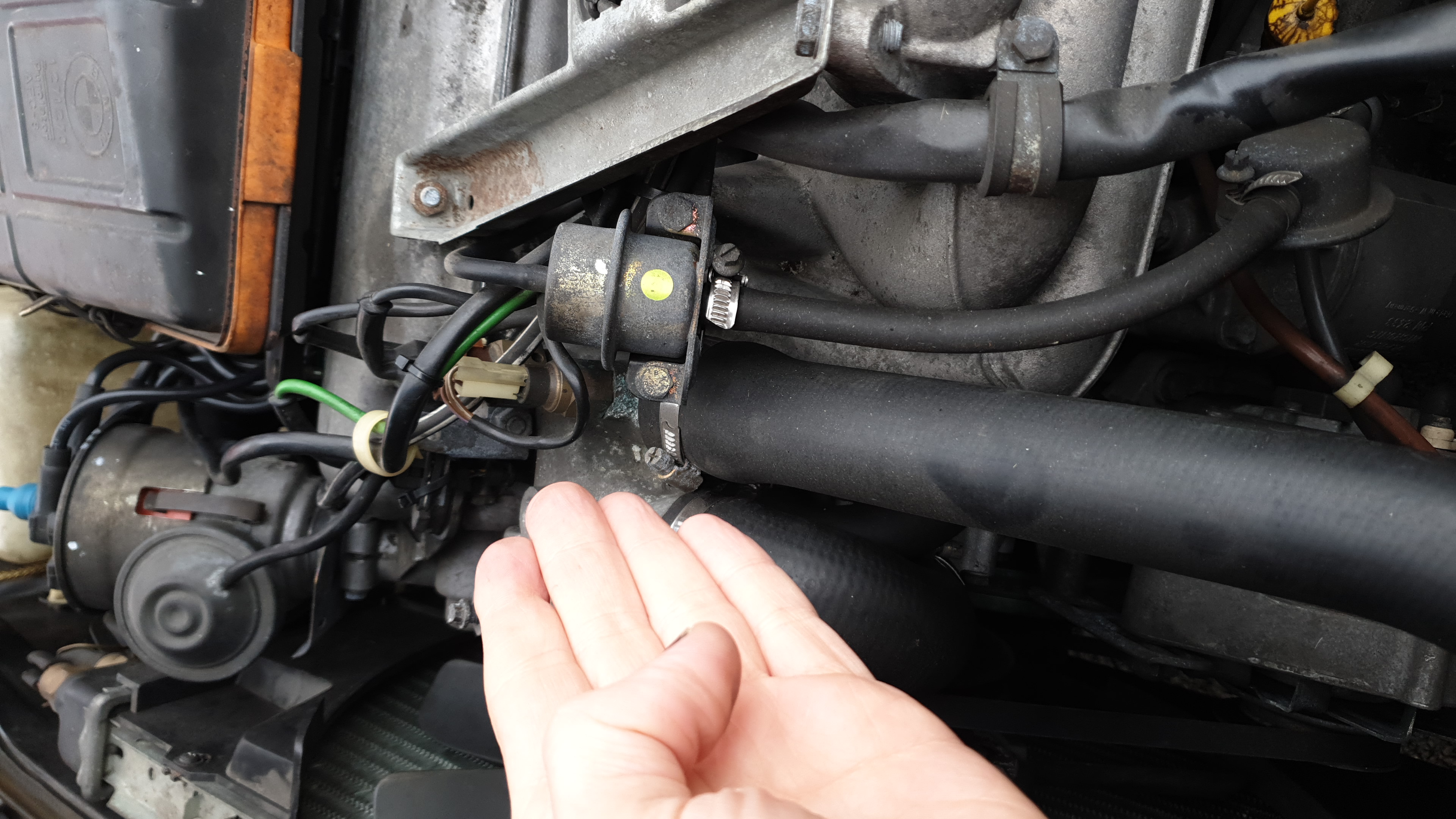

Je mets le contact , j'entends le démarreur mais ca ne va pas plus loin .

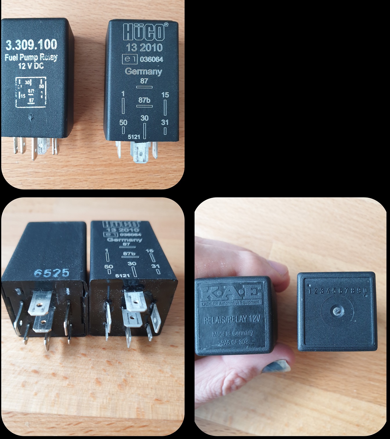

J'ai démonté le relais , quand j'appui manuellement sur le contact du relais j'entend un liquide qui à L'air d'être injecter , la voiture démarre.
Donc j'ai acheté un autre relais mais j'ai toujours le même problème .
Auriez vous une idée ?
MERCI
Commentaire: ancien relais a gauche
InCollage_20230107_121244316.jpg [ 489.52 Kio | Vu 5301 fois ]
Commentaire: endroit où j'entend le liquide
IMG-20230107-WA0003[1].jpeg [ 1.37 Mio | Vu 5301 fois ]

quand je recherche la pièce, je tombe sur ce n° d'OEM : 13631276264
source : http://fr.bmwfans.info/parts-catalog/E2 ... #1276264_4
Sur autodoc, le relais de la même marque que toi est différent au niveau des références : ça préconise le 132019 au lieu du 132010
https://www.auto-doc.fr/hitachi/3228955 ou https://www.auto-doc.fr/herthbuss-elparts/7559938
A priori le 132010 n'est pas compatible avec les E24 (uniquement E30)
Je serais toi je changerais le relais

Concernant les relais .
Neuf et trouvé à 30€ (huko) chez Chatillon accessoire ( france ) et à 40€ chez wagen dass ( france) ( wherle 51 223 909 )

Bon ja trouvé avec l'aide d'un petit groupe... J'avais une alarme pas d'origine qui coupait le relais.
Pfff comme d'habitude, une panne bête...
