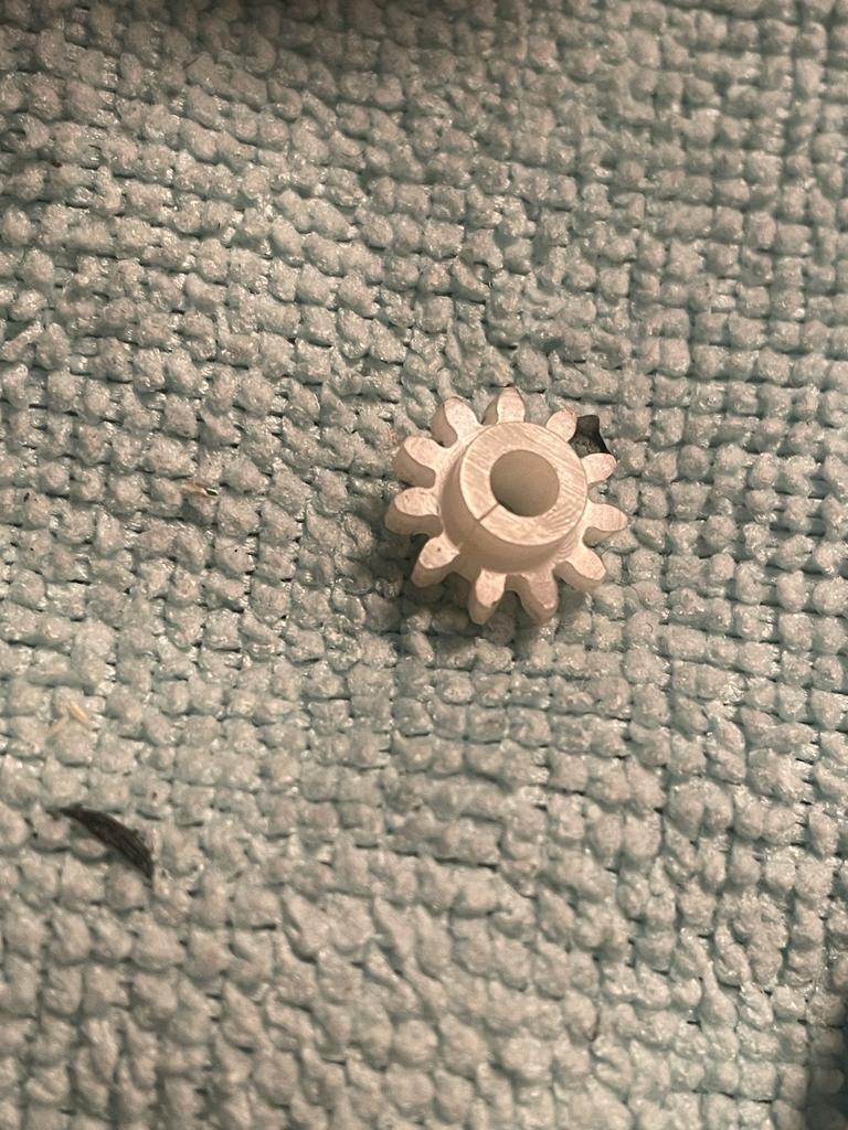

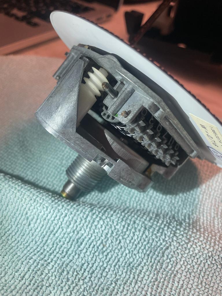

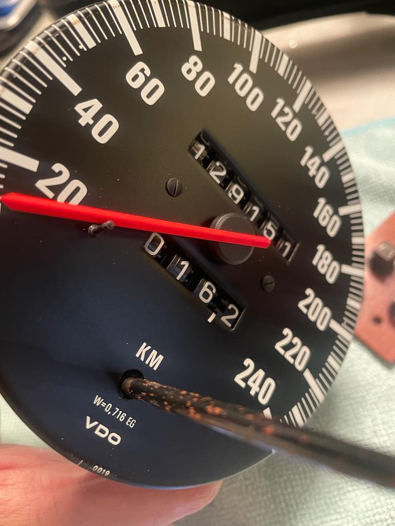

Bon, c’est déposé.
Ce soir, j’ouvre... :D
 Sujet du message: Re: Totaliseurs paresseux
MessagePosté: 08 Nov 2022 19:46
Le fautif est identifié.
Une des roues dentées est fendue. Elle doit par moment glisser sur son axe...
Je vais contrôler le reste.
J’espère que le remontage du compteur sera moins pénible que la dépose. :oops:
Pas facile de le sortir de son logement malgré la dépose du volant.
