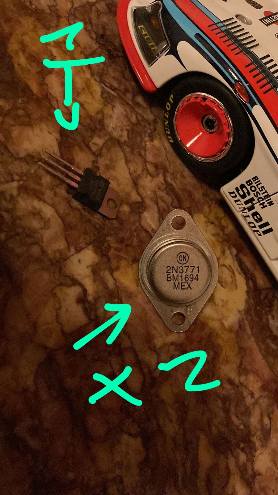

Je les ai les transistors
Mais j entendais un bruit bizarre quand ça marchait puis plus rien
C’est pour ça que je pense au moteur
Mais vos remarques sont justes
Le transistor je crois est côté passager à droite de la console centrale
Il y a 3 résistances
Par contre la plaque je vois pas
F030653A-5FFD-4352-B58E-3AC101D76423.jpeg [ 238.31 Kio | Vu 5377 fois ]

Le bruit que tu entendais provenait certainement des paliers qui grincent ; j'avais essayé de les graisser, sans résultat :|
