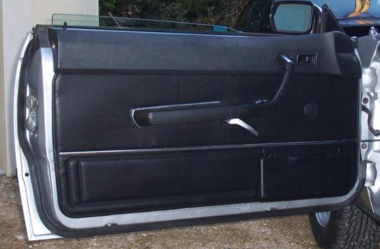

MessagePosté: 22 Aoû 2021 11:12
Je pensais aussi qu'il fallait enlever le siège, mais le peu d'espace existant était en fait suffisant ; l'avantage, c'est que j'avais déjà démonté la garniture auparavant, je savais comment les différentes pièces étaient fixées.
Voici donc une garniture de phase 1 :
Capture.JPG [ 92.88 Kio | Vu 6955 fois ]
Peux-tu déjà enlever la poignée, les différentes pièces fixées sur la garniture ?
Une fois la poignée et le loquet d'ouverture démontés, tu dois pouvoir dégrafer la garniture en partant du bas, en glissant la main entre le siège et la garniture :dubi:

:pouce: C'est exactement ça :pouce:
