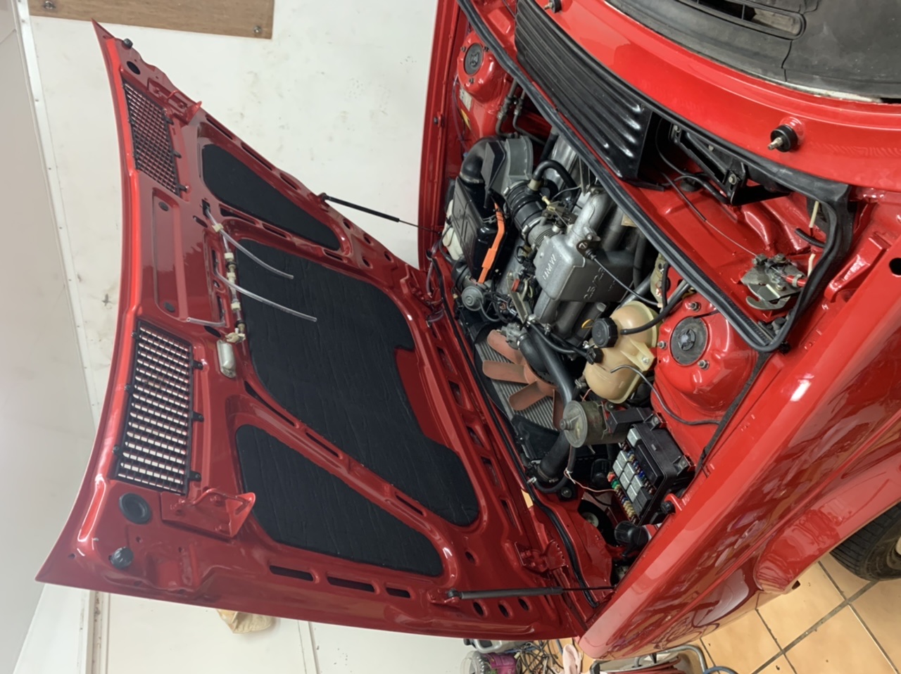

Salut à tous, je reviens sur un sujet déjà plusieurs fois abordé bien sûr, celui du débit mètre. Je soupçonne que celui de ma 628 de 1984 soit défectueux. Je voudrais m’en assurer en mesurant les valeurs des résistances entre les bornes, car si apparemment l’usure du ressort dans l’escargot, peut engendrer des différences de résistance suffisamment importantes pour que le moulin ratatouille, ce qui est carrément le cas de ma 6. J’ai fait tous les checks recommandés dans le forum , et c’est la piste la plus probable. Attention je ne suis pas mécanicien et j’ai bien sûr pu passer à côté de qqchose.
Bref, si qqn avait les valeur des résistances entre les bornes ce serait top.
La réf. Bosch de mon débitmètre c’est : 0280202025
Merci d’avance et bonnes fêtes à tous
AF693218-AC1C-42BC-A226-E68A0C1CE810.jpeg [ 340.38 Kio | Vu 6515 fois ]
