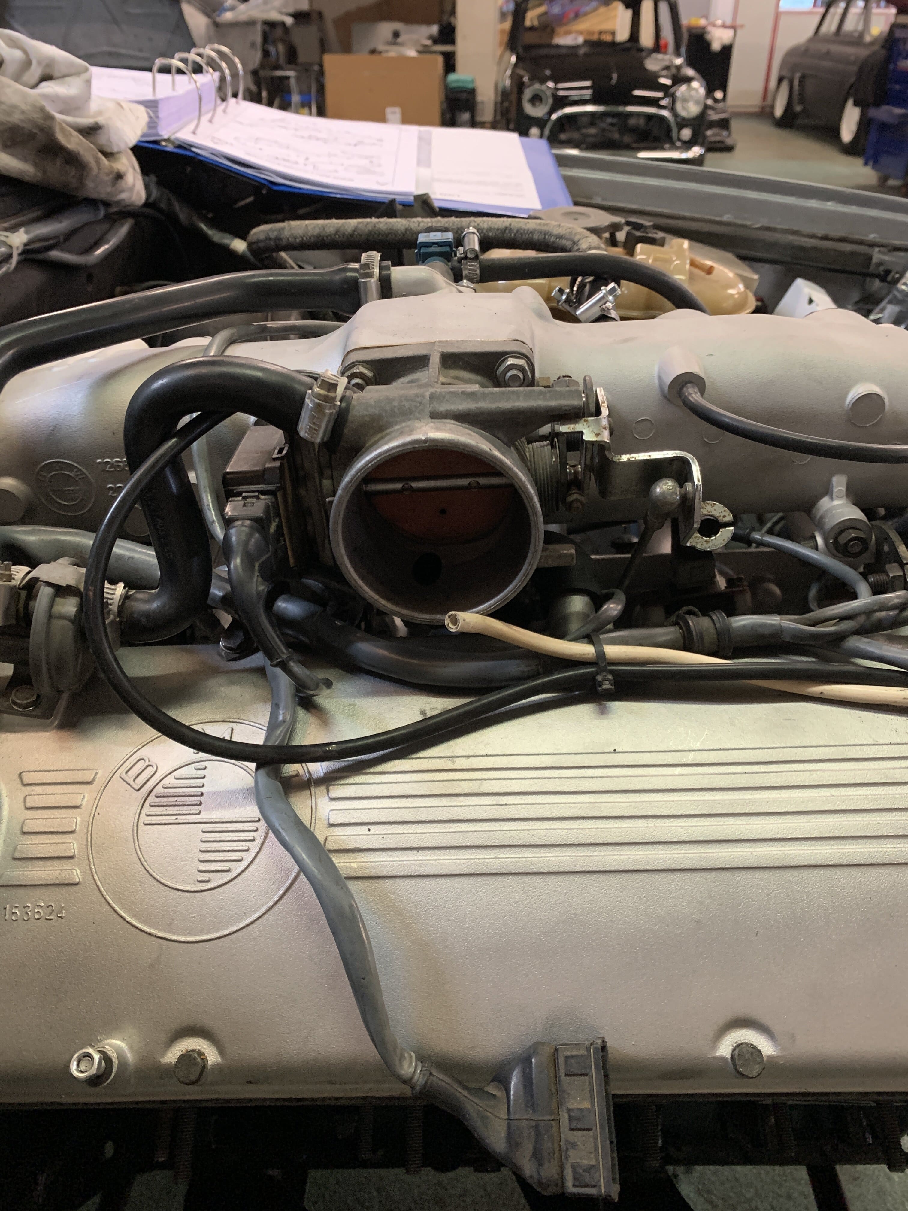

voici les photos du papillon
IMG_2414.JPG [ 1.33 Mio | Vu 8370 fois ]

J'espere que tu vois un peu on est bien sous le papillon les 2 durites d'eau et celle de gauche (vers l'intérieur)

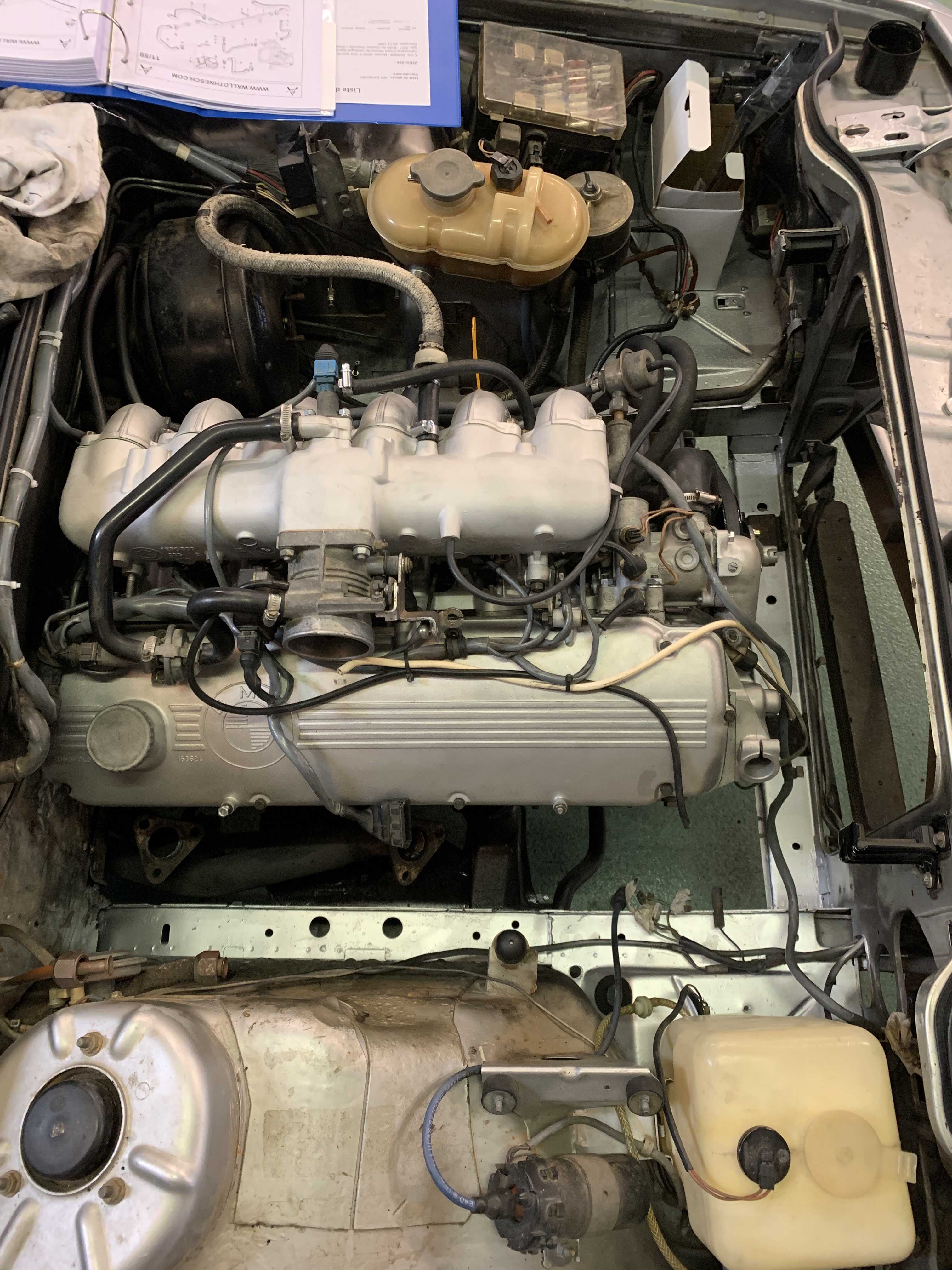

Ce n'est pas évident, peux-tu faire une photo de l'ensemble du compartiment moteur et mettre une main (un doigt :dubi: ) sur la zone que tu recherches ?
j'ai plus la voiture sous les yeux demain pour la photo
c'est tout en bas du papillon j'ai zoomé car sinon tu vois rien en vue globale...

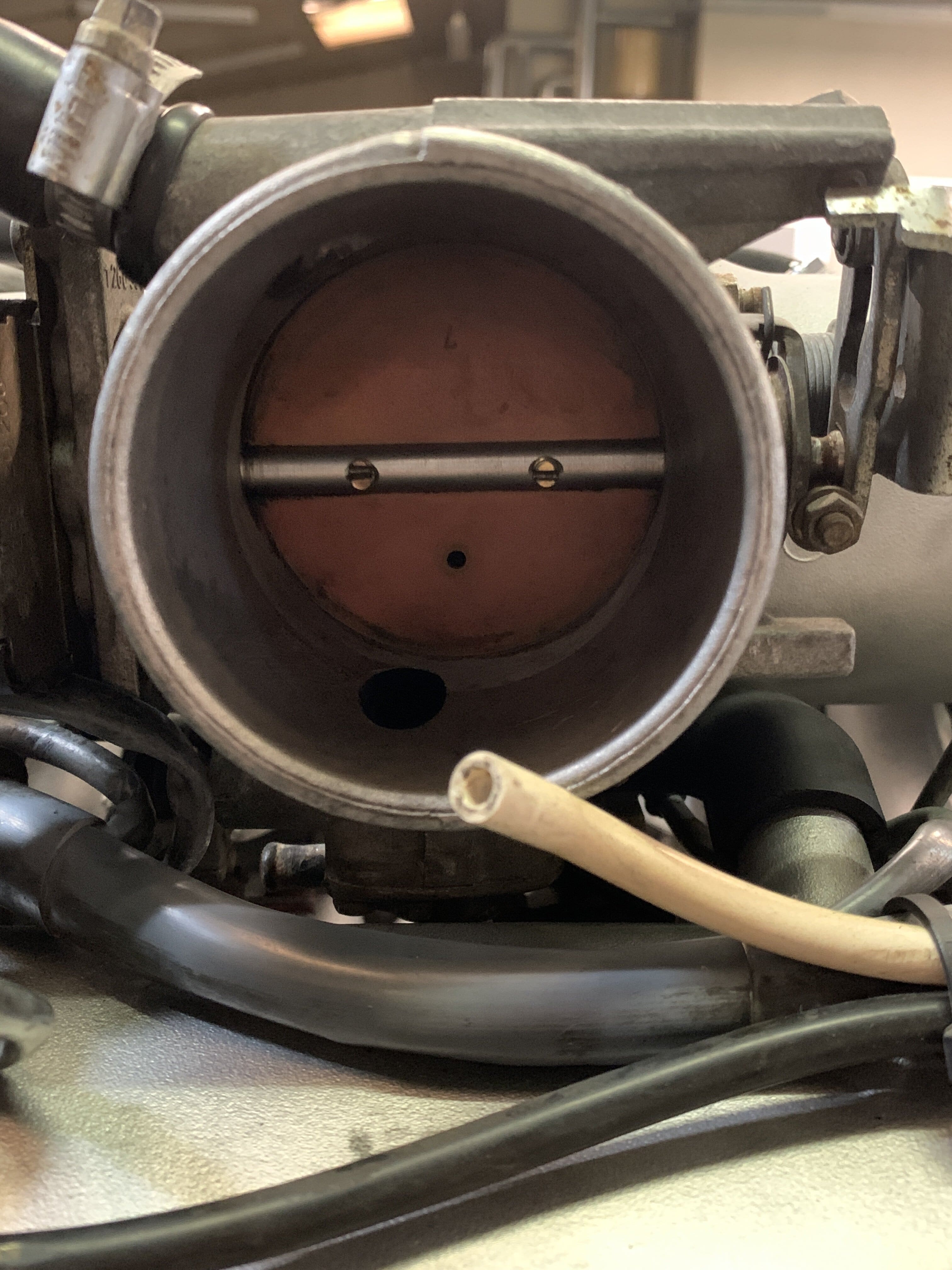

vue du papillon
IMG_2454-2.jpg [ 1.04 Mio | Vu 8342 fois ]

zoom papillon
Commentaire: en zoom on voit bien le raccord de la durite
et donc je voudrais savoir ou va cette durite...

salut
si c est une durite de refroidissement je sais ou elle va
mais une présentation s'impose avant toutes demande de renseignements

Alors petit coup de main :D
La durite se branche sur le tube d’eau visser dans le bloque
Moteur juste au dessus du démarreur
oui mais c'est celle de droite qui va au tube d'eau vissé dans le bloc moi c'est celle qui va en direction de la caisse que je cherche...

a droite du papillon elle va sur le tuyau métallique de chauffage
a gauche sur le bloc au dessus du demarreur
dans le sens de ta photo c est celle de gauche qui n est pas relié
