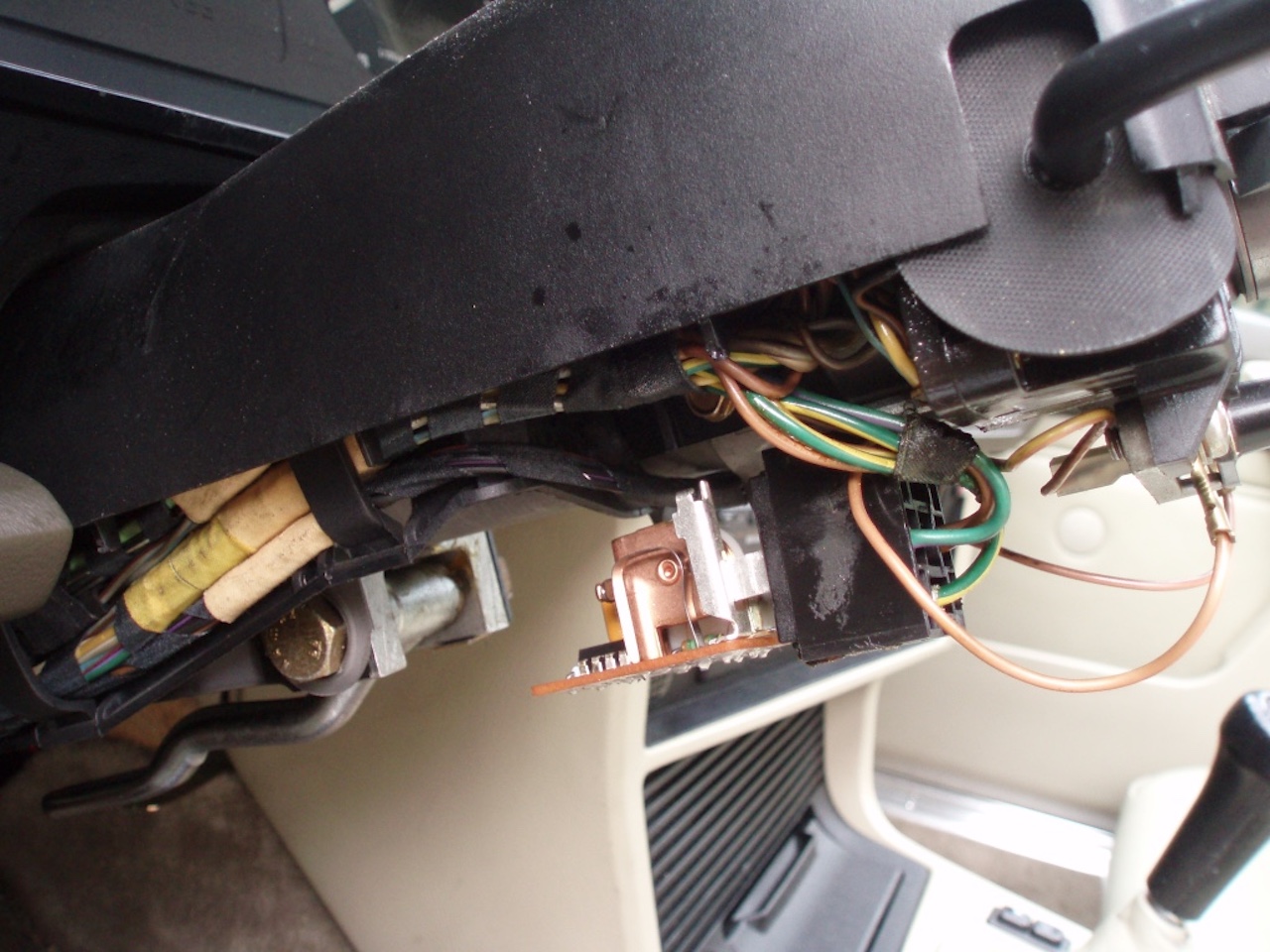

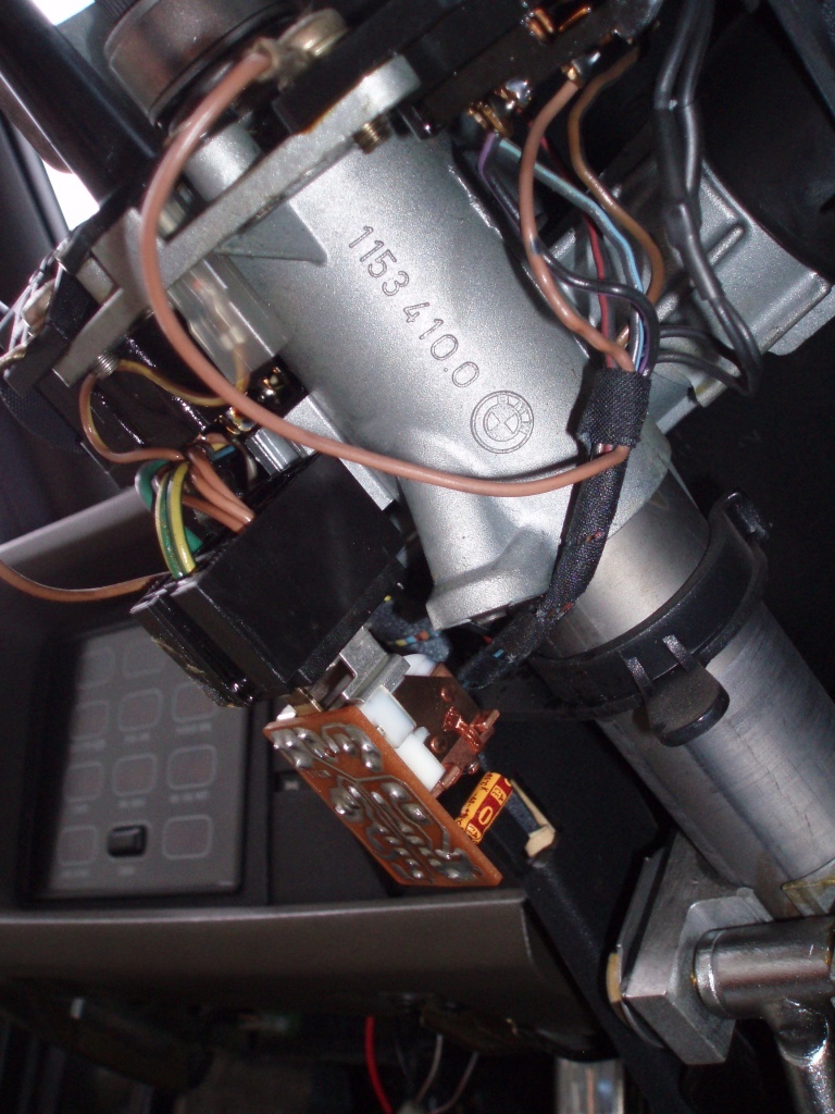

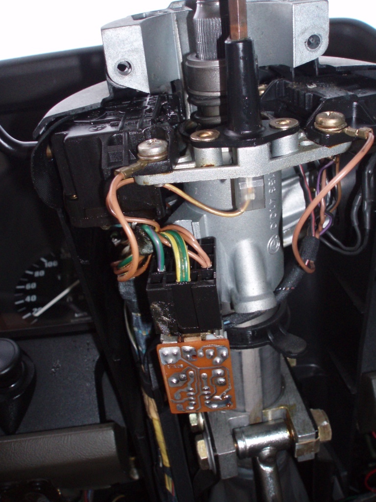

Bonjour à tous.
Je ne parvient pas à trouver le relais qui gére les clignotants, et ce malgré la page crée sur le forum, celui ci est donc sûrement sous le volant ou derrière la boîte à gants..
Mais où exactement, et à quoi ressemble t'il ?
En vous remerciant, bonne soirée.
MessagePosté: 28 Oct 2017 18:37
Sous toutes réserves, je pense que c'est celui qui est logé dans le boitier de la colonne de direction, sous le Neiman :-o
MessagePosté: 28 Oct 2017 19:02
Messages: 1318
exact marco
MessagePosté: 28 Oct 2017 22:33
Photos avec le boîtier de la centrale enlevé
A1.jpg [ 332.55 Kio | Vu 7845 fois ]
A2.jpg [ 258.02 Kio | Vu 7845 fois ]
A3.jpg [ 270.99 Kio | Vu 7845 fois ]
MessagePosté: 29 Oct 2017 11:06
Avec des photos c'est toujours beaucoup plus simple :pouce:
