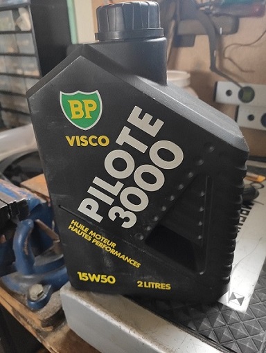

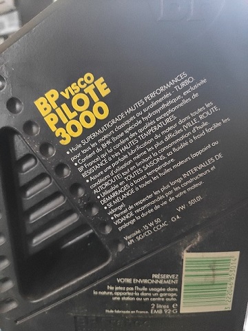

MessagePosté: 03 Déc 2019 12:11
Pensez vous que cette Huile BP Pilote 3000 en 15w50 soit 100% synthèse ?
Est elle une huile haut de gamme de ce fabricant ?

 Sujet du message: Re: Huile moteur préconisé
MessagePosté: 03 Déc 2019 13:34
Salut
Si ce n’est pas marqué « synthèse » il est peu probable que ça le soit : donc je dirais non
Cette huile répond à des normes de performance datant de 1993 donc moyen
Tu peux la mettre dans le moteur d’une voiture de tous les jours
Tu peux aussi la mettre dans ta M et il faudra faire une vidange plus tôt que d’habitude car elle est moins additivée qu’une huile type Castrol TWS/Edge donc se polluera plus rapidement
MessagePosté: 03 Déc 2019 19:59
Je pensais pas à la M// mais à ma prochaine acquisition que je fait la semaine prochaine ( Renault R21 Turbo comme un daily de tout les jours).
Ensuite c'est vrai qu'il y a pas marquer 100% synthèse , mais je pense pas que ça soit soit une minérale.
Dessus , il y a marquer : "base spéciale hydrosynthétique , exclusivité BP France ".
Comme tu dit Hervé , c'est des année 90 et la Pilote 3000 était peut être la meilleur huile en marque BP dans ces année là.
MessagePosté: 03 Déc 2019 21:53
De quand date ton bidon ?
La version moderne de la BP 3000 est semi-synthétique donc ton bidon du siècle dernier n’est sûrement pas meilleur
T’as fait du rangement dans ton garage ? Tu cherches à recycler : c’est bon pour la planète :!: tu peux mettre ce lubrifiant dans ta théière turbo : c’est suffisamment rustique pour bien le digérer :mrgreen:
MessagePosté: 03 Déc 2019 22:11
Le haut de gamme BP de l’époque était la 5000, dont il doit me rester une douzaine de bidons.
