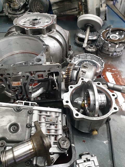

Il faut savoir que ma boite de vitesse à été totalement restauré du côté de bordeaux (grâce au forum, j'ai trouvé une bonne adresse)
et dans le registre du cabinet des curiosités, ma 6 qui est d'oct 78 a des particularités bizarre, comme la jupe avant de série 2 et plus bizarre encore une 4hp22 avec le quatrième pignon en moins... d'après les propos du mécanicien en qui j'ai toute confiance...

je joins pour rigoler une photo choquante de ma boite de vitesse...
bonne journée!
