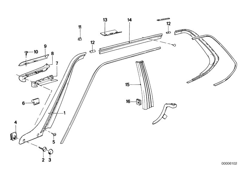

SOS je fais appel aux experts carrosserie. :D
mon carrossier me demande si il y a une" bonne " méthode pour démonter proprement les gouttières ?
gouttiere.jpg [ 63.53 Kio | Vu 5562 fois ]

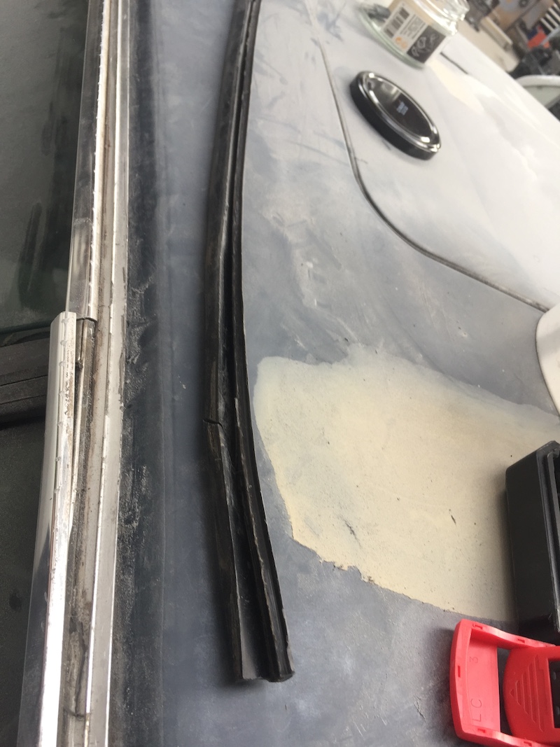

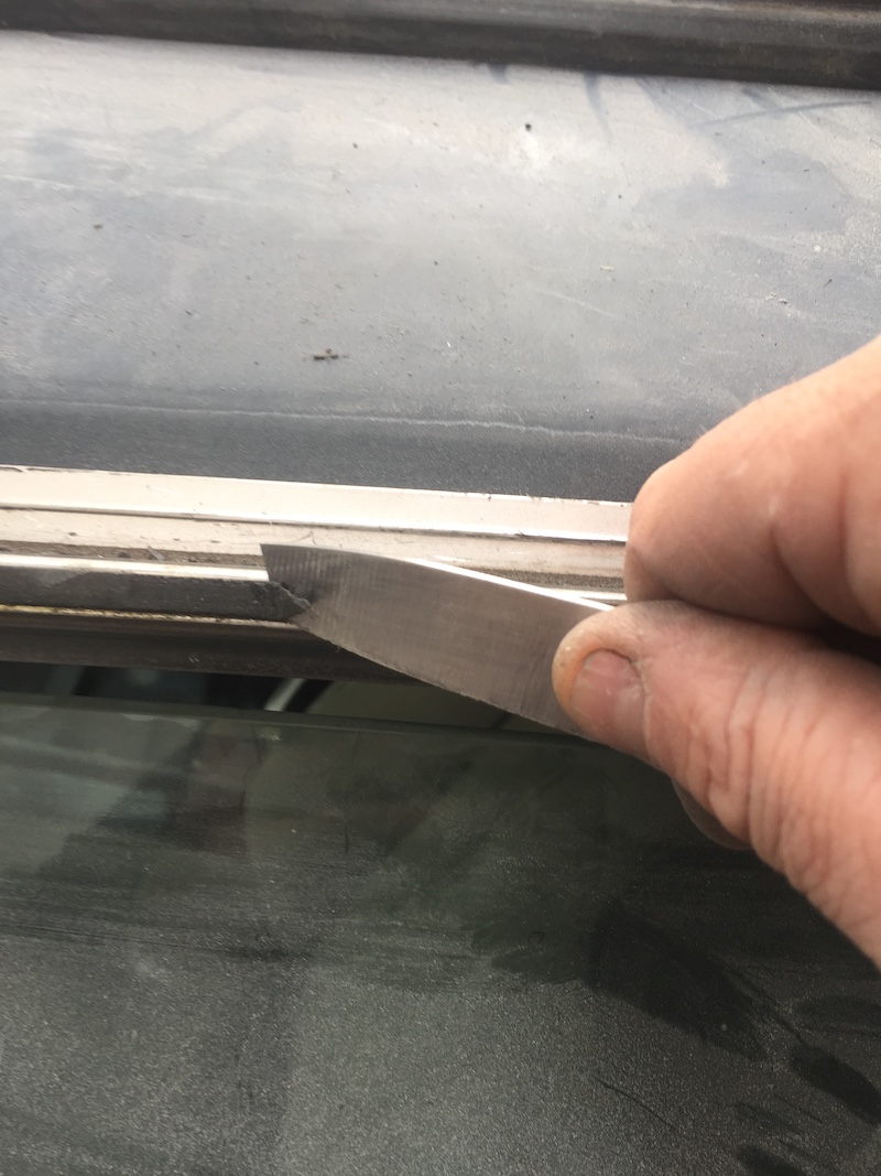

Merci victor pour le conseil.
après conversation Tel avec marcel pour la procédure il faut utiliser un couteau de cuisine fin.
bon comme je n'avais pas tout compris j 'ai défait en premier le joint et je l'ai bien abimé ....

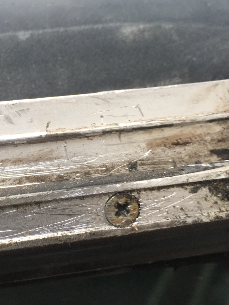

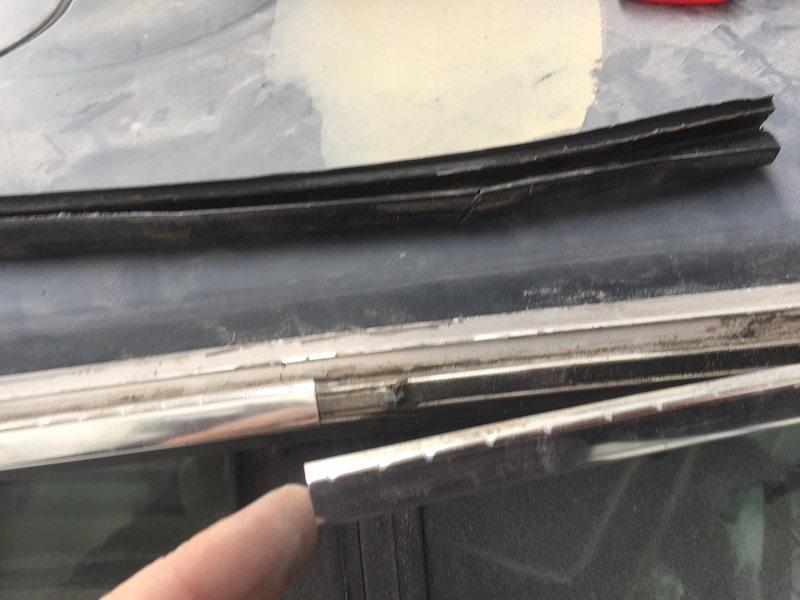

Puis j'ai compris .. il faut enlever le "jonc" en "alu?" avec le couteau et sous le collant double face se cachent des petites vis .
Après avoir enlever les petites vis,la gouttière complete sort (en 3 morceaux).
